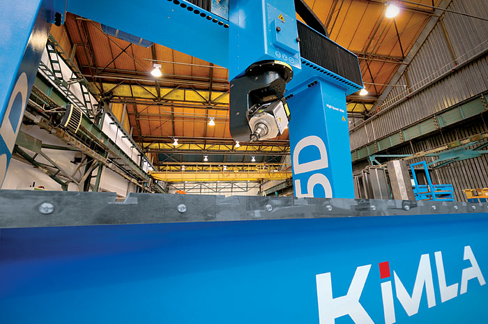

Tak popatrzyłem na te info tu na linku
tylko mnie ta konstrukcja dziwi że to tak na podłożu wszystko, ale wygląda że to jakoś pracuje? czy widać na tym przykładzie już jakieś niedoróbki?

Post napisał: bartuss1 » 07 cze 2013, 14:17
widziales jaka jest faktyczna predkosc obróbki bez przyspieszen filmiku ?
ciekawe czemu nie ma oslon mieszkowych na napędach poziomych skoro to pylista robota, może jakas tansza maszynka, takie oslonki przy okazji nie kusiłyby zeby lapy wpychac w szpare, naklejka chyba ma to zalatwic hehe, ale o koguciku z lampkami nie zapomnieli.
ogólnie nie osądzam, bo nie wiem jak to u nich wygląda z serwisem, szkoleniem, awariami itd, lecz wprawne oko wychwyci szczegóły

Post napisał: dance1 » 07 cze 2013, 17:38
brak osłon przy takiej obróbce to na duży -, z tego co widzę sterowanie Osai pod windą, nie polecam. Wersja dosowa jest b.dobra, ta pod windowsem już nie, cuda kwiatki. Ładniej wygląda i to wszystko z +.

Post napisał: bartuss1 » 12 cze 2013, 07:51
ta 5 osiówka niczym specjalnym się nie wyróznia, wrzecionko z automatyczną wymianą narzedzi, stosunkowo małe pole robocze.
sam program obróbki troche na odwal, bo na poczatku nie ma optymalizacji, tylko wycofanie po kazdym przejsciu, no a na koncu widac raster wierszowania .
kazdy porządny cam ma mozliwość grawerowania na sferze

Post napisał: mach » 12 cze 2013, 14:52
Co do pola roboczego to właśnie dlatego chcę polską będę miał tyle ile mi będzie potrzeba. Tu bardziej mi chodziło o mechanikę ( czy to pracuje porządnie ?) żeby potem przy wyborze maszyny mieć odniesienie. Bo nie ma żadnych filmików polskich z pracy maszyny przy czymś takim . Kwestia Cama to wiadomo oddzielna sprawa i tu tez trzeba pomyśleć no ale chciałem się skupić na razie na mechanice.

Post napisał: www.kimla.pl_ » 12 cze 2013, 18:14
film na żywo:
http://www.kimla.pl/mov-99-Frezarka-5-o ... taniczna/1
Pełna interpolacja symultaniczna z rzutowaniem prędkości zadanej na czoło narzędzia:
