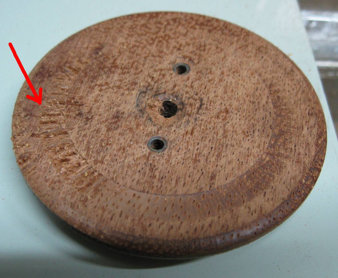

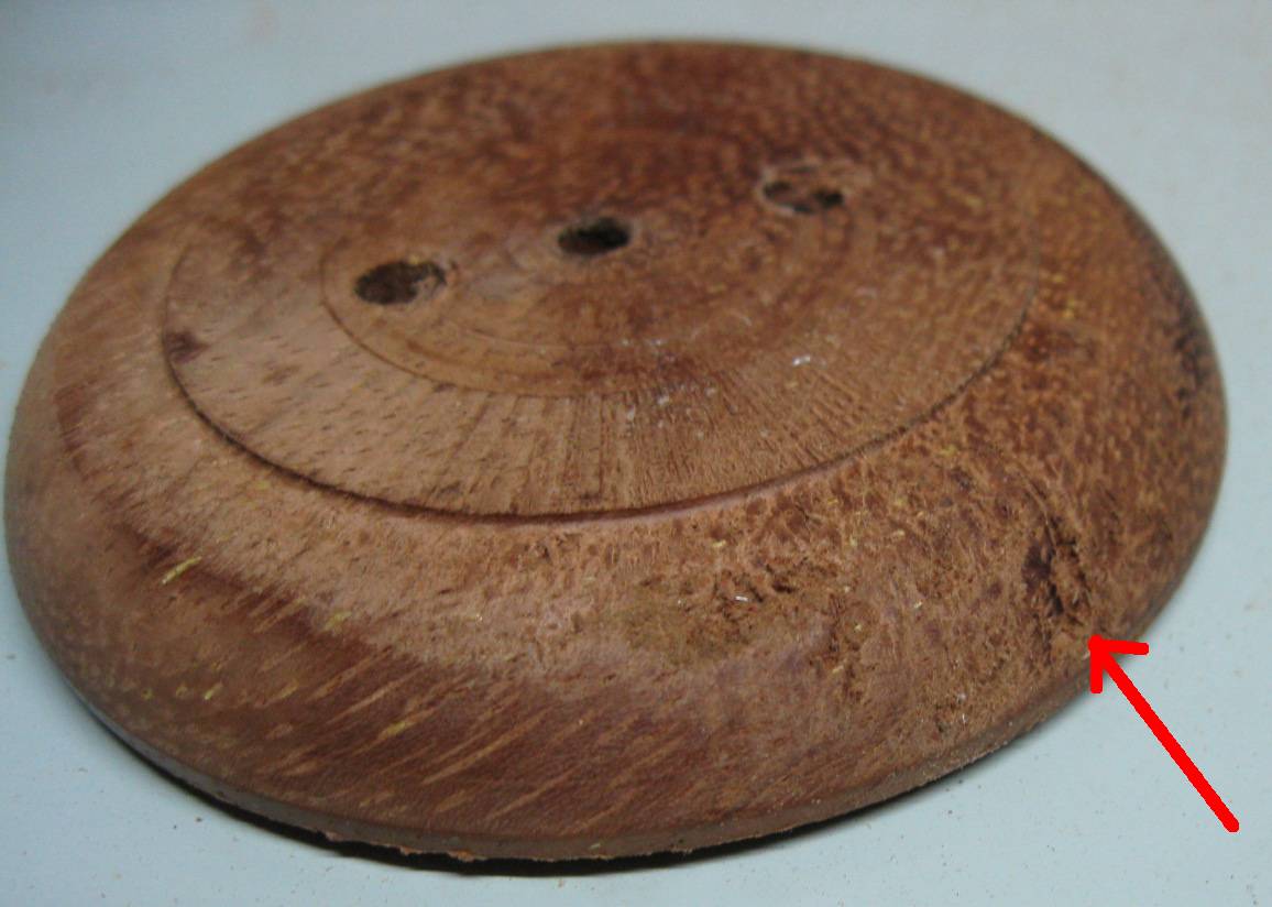

Proszę o pomoc bo toczenie drewna jest wredniejsze niż aluminium, a nie wiem co jest z tym nie tak że dziadowsko się toczy.

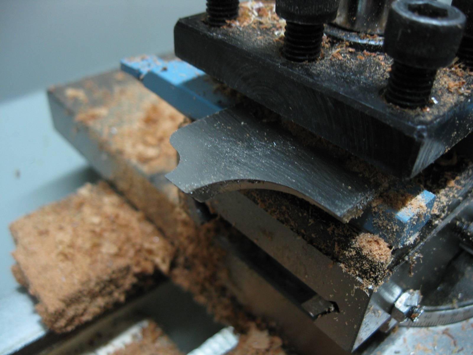

Kupiłem więc te noże HSS, kształtowe do głowicy frezerskiej do drewna. Ustawiłem go tak aby jego górna krawędź była w osi toczenia. Nóż jest bardzo ostry bo bez problemu przecina papier.
Wziąłem więc deskę z drewna Merbau i spróbowałem toczyć. Robiłem próby "wjeżdżając" przodem noża w drewno lub jego bokiem. Efekty są marne. Drewno niby się toczyło ale było gorące. Dały się słyszeć piski podobnie jak przy toczeniu metalu. No i takie chrobotanie jak podczas cięcia przecinakiem. Obroty dałem 700/min i bardzo mały posuw ręczny. Szybciej wolałem nie ryzykować bo mocowanie tego ostrza jest "na partyzanta" (jako podkładkę dałem inny nóż+2 blaszki szczelinomierza).
Jak widać na fotkach, ostrze tak jakby nie chciało wciąć się w drewno a jedynie je skrobie, i to też kiepsko. Wiem że Merbau to wredne drewno, bo bardzo twarde, no ale że idzie to tak żałośnie to chyba robię coś nie tak.
Czy możecie mi doradzić jak rozwiązać ten problem toczenia nożami kształtowymi?

Obroty i kąt natarcia. Frezy do drewna mają kąty natarcia dodatnie a frezarki obroty do około 9 tys do 25tys. Dodatkowo w głowicy zakłada się komplety ostrze i ogranicznik który nie pozwala zebrać większego wióra niż kilka dziesiątych milimetra.

Posłuchaj usera lenherd bo słusznie prawi.
Kąt oczywiście dodatni, ale PRZEDE WSZYSTKIM obroty.
700 RPM, to żałośnie mało.
Sam pracuję prawię dokładnie takimi płytkami jak te które pokazałeś na zdjęciu.
Płytki (2 sztuki) są zamontowane w głowicy frezerskiej w uchwycie cnc HSK.
Średnica głowicy w miejscu skrawania to około 70mm
Całość pracuje na maszynie CNC, jednak z tą równicą, że to nóż się obraca, a materiał stoi w miejscu.
Obroty ustawione na 6000 RPM, a posuw to około 80mm na sekundę.
Obrobiona powierzchnia przy w/w parametrach jest zadowalająca.
Powtarzam, zadowalająca, a nie idealna.
A Ty chciałeś obrabiać przy 700 PRM.
To i tak (z tego co widzę na zdjęciu) przy tych obrotach wyszło nieomal perfekcyjnie.
