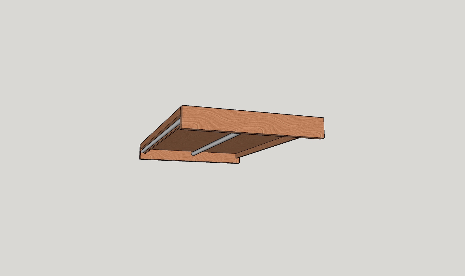

Swoje przemyślenia zacząłem od podstawy którą planuję wykonać w taki sposób:
Moje umiejętności projektowania w programach są znikome.
Myślę, że przy takiej grubości sklejki oraz dodatkowych aluminiowych listwach w poprzek, płyta nie będzie się wyginać.
Po bokach znajdują się prowadnice z podporą, które są przymocowana do ścianek podstawy.
Po środku śruba trapezowa.
Sklejka 36mm.

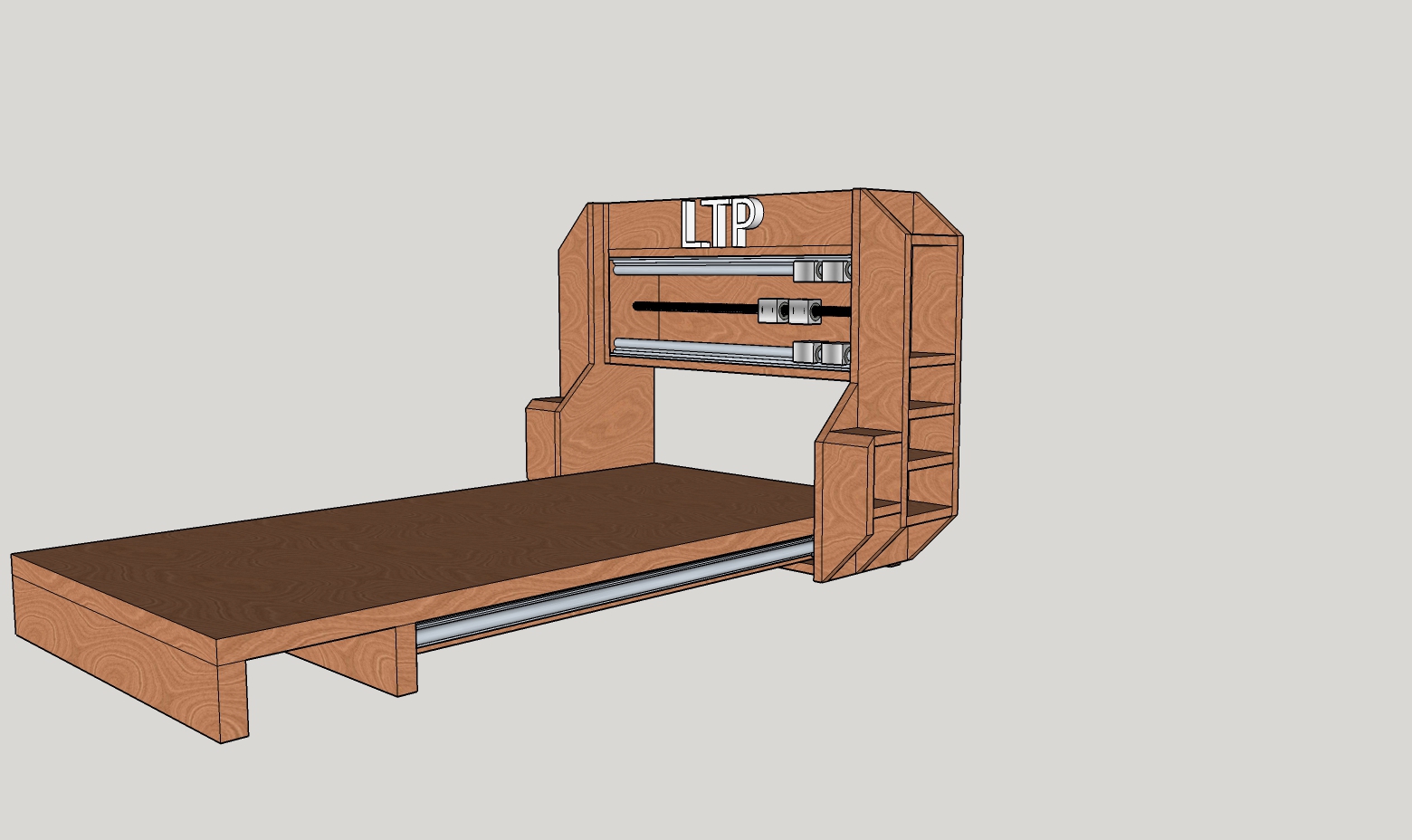

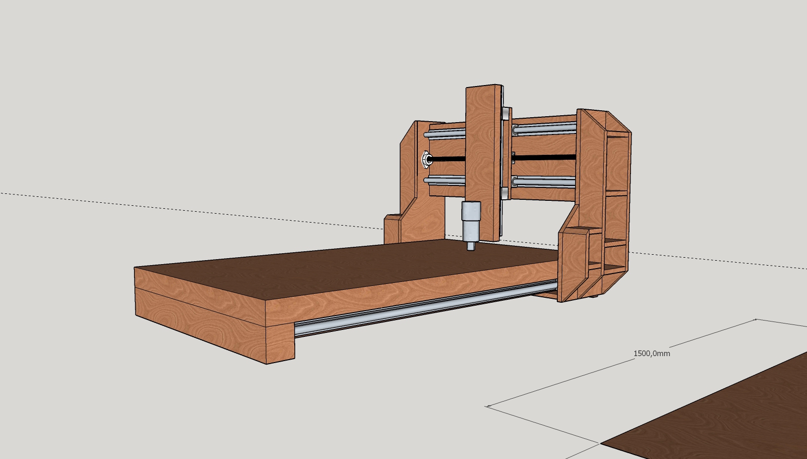

Dobra, trochę poduczyłem się programu, popatrzylem na inne konstrukcje i mam takie cos
Przewidywana cena to około 4000zł.
Obawiam się, że przy takiej konstrukcji rama może być za ciężka i oś Y będzie za bardzo obciążona. Co o tym sądzicie?
EDIT:

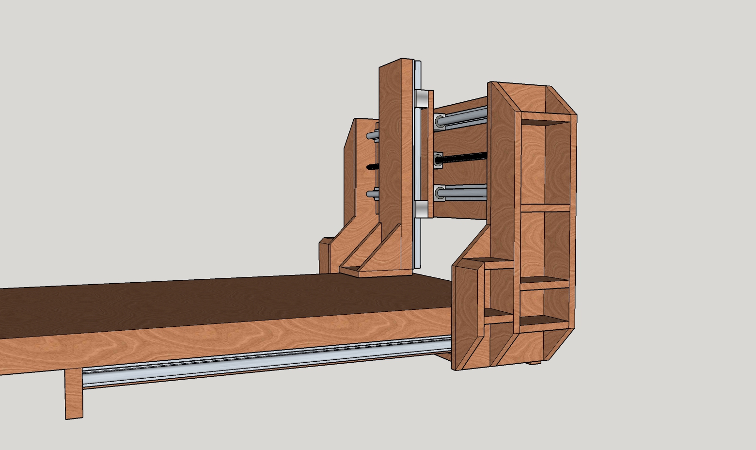

Kolejny update
Teraz brama troche przypomina projekt Jarka, ale wydaje się solidna.
Do mocowania śrub trapezowych zastosuję takie elementy https://pl.aliexpress.com/item/SHF30-30 ... oryId=4106
W to włożę łożysko o średnicy zewnętrznej 30mm lub 32mm.
Jako wrzeciono zastosuję frezarkę górnowrzecionową do 250zł np. Bavaria.
Silniki zamowione - 3nm, zasilanie 4A i 42V. http://allegro.pl/silnik-krokowy-3-1nm- ... 58428.html
Mam dylemat czy zastosować śruby trapezowe 16x4 czy 18x4.
Ktoś może rzuci jakąś radą/uwagą (na pewno coś jest nie tak)? ;)

Kolejny update z projektu.
Dzisiaj dostałem frezarę Bavaria, kilka frezów, czekam na silniki i chinskie sterowniki.
To jest chyba ostateczna wersja
Pola roboczego wychodzi mi ok. 1150x700x200 czyli tak jak chciałem.
Grubość podstawy to 36mm ale zrobiłem 72mm, bo przewiduję stół teowy.
Co mogę zastosować do mocowania sklejki ze sklejką? Czy zwykłe wkręty do drewna wystarczą?
Do mocowania elementów metalowych ze sklejką zastosuję śruby.
Panowie pobudka :P

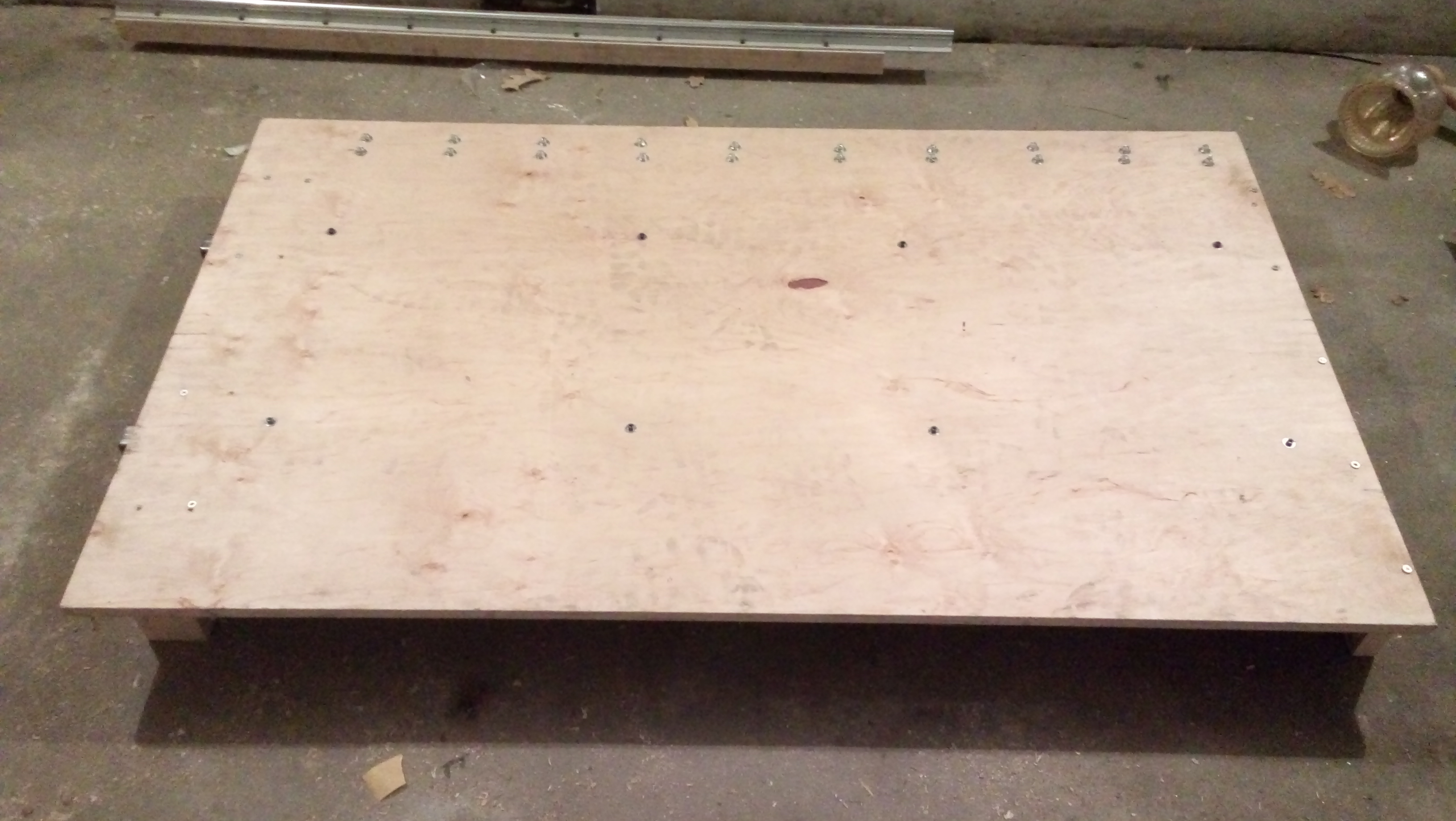

Post napisał: kronikary » 14 sty 2017, 23:42
Zebrałem wszystkie prowadnice, sruby, lozyska itd.
W tygodniu wybiorę się po sklejkę i dotnę na miejscu na zadany wymiar.
Nadal obawiam się że podstawa będzie się wyginać.
2 wsporniki pod podstawą w postaci profili stalowych kwadratowych z leroy może wystarczą.

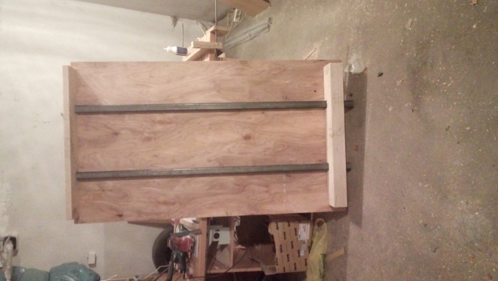

Post napisał: kronikary » 26 sty 2017, 21:43

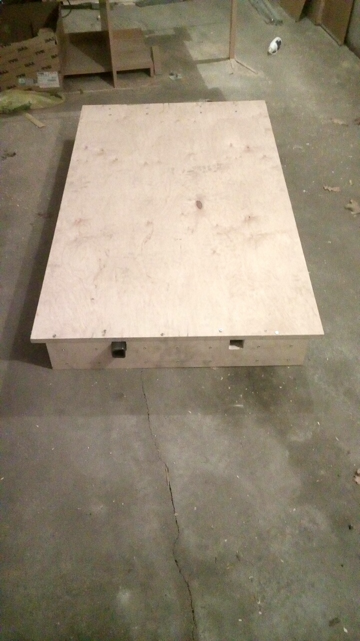

To mój drugi dzień prac nad frezarką. Powoli kończę budowę podstawy.

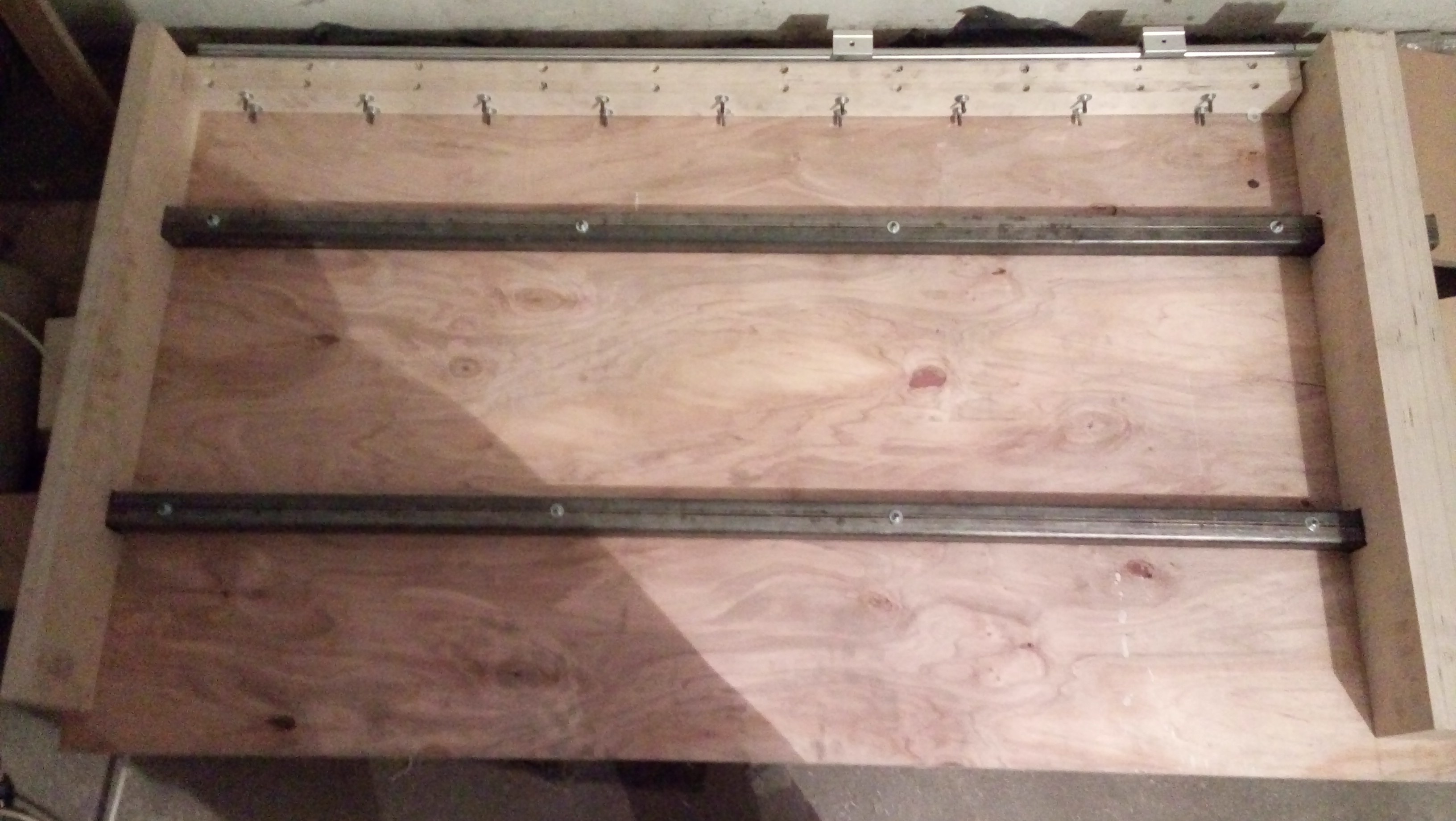

Mam problem z prowadnicami osi X bo mam jedną drewnianą podporę o 0,5mm szerszą. Probowalem to zeszlifować szlifierką oscylacyjną i papierem 80, ale dużo to nie pomogło. Kupię papier 40 i zobaczymy.
Profile stalowe ładnie trzymają podstawę. Przy obciążeniu 80kg nic się nie ugina.
kronikary
Posty w temacie: 24
Posty: 42
Rejestracja: 11 gru 2016, 16:30
Lokalizacja: Białystok

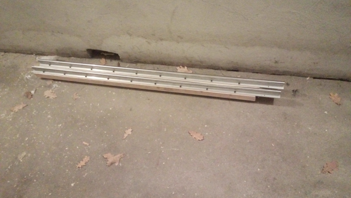

Post napisał: kronikary » 29 sty 2017, 01:40
Kolejny update.
Zamocowałem jedną prowadnicę i przykręciłem profile stalowe.
Odleglosc podstawy prowadnicy od boku, na jednym z koncow to 42,5mm, na drugim koncu 42mm, więc mam tutaj lekki błąd, jednak nie wydaje mi się żebym go mocno odczuł w przyszłości.
W następnym tygodniu zabieram się za bramę.

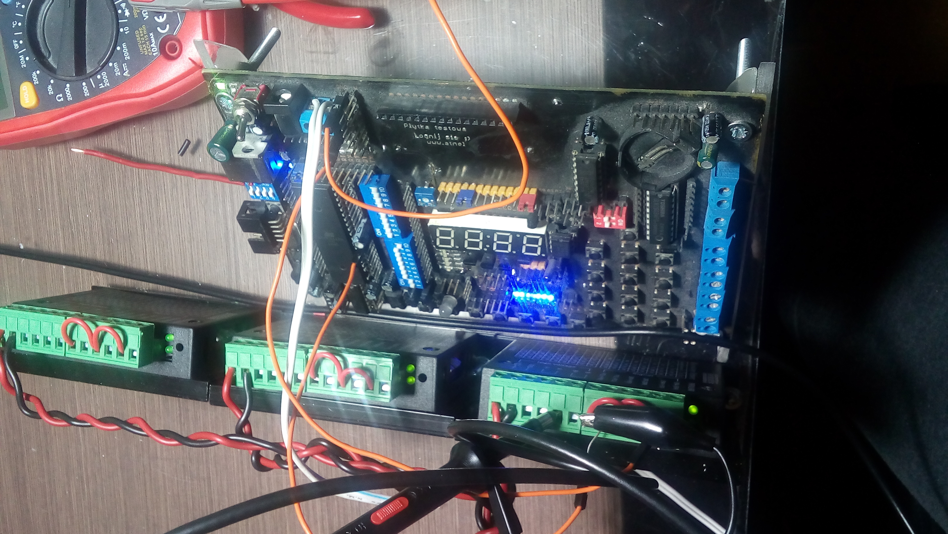

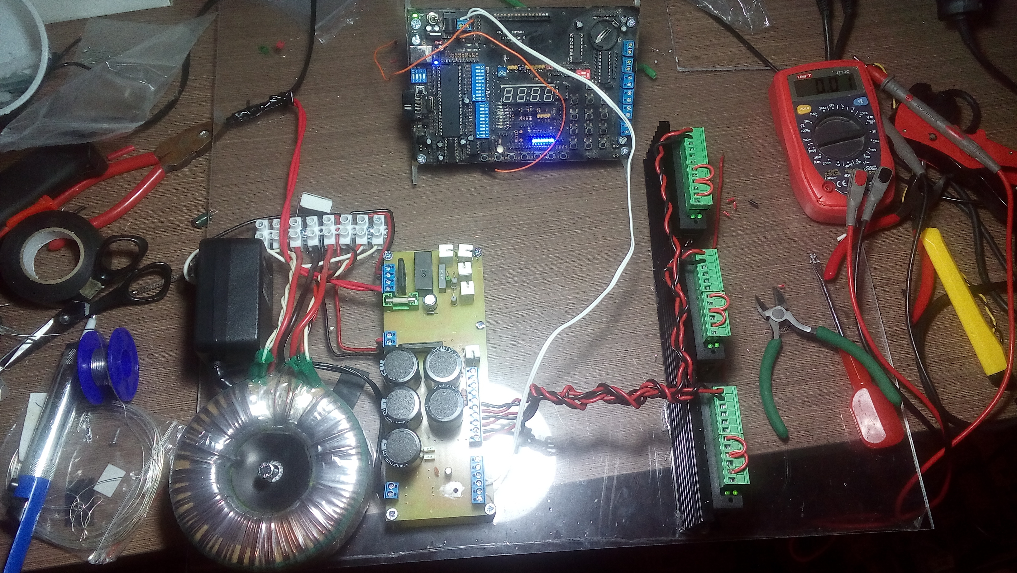

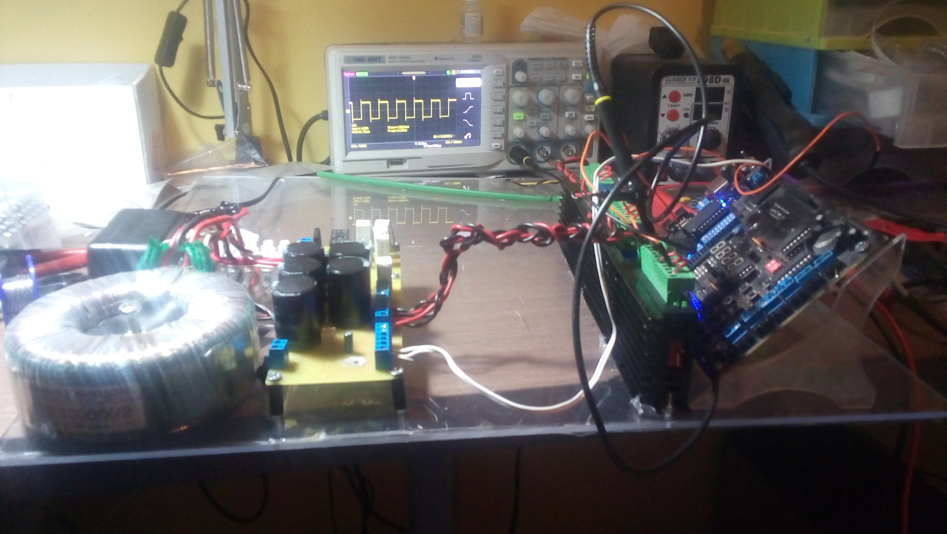

Dzisiaj bawię się elektroniką.
Podłączyłem zasilanie sterownika (48V) bez sygnałów sterujących.
Podłączyłem silnik do wyjść sterownika i usłyszałem narastający dźwięk z silników. Od razu wyłączyłem układ i sprawdziłem napięcia. Oscyloskop pokazał mi 48V DC na każdą cewkę.
Skoro nie było tam sygnału PWM to silniki się chyba uszkodzą, gdy je tam podłączę na dłużej(?).
EDIT:
Kombinowałem z obniżeniem napięcia trafa do elektroniki. Po uszkodzeniu LM7812 odpuściłem sobie i po prostu dałem zasilacz 12V 1,5A. Mas 2 zasilaczy nie łączę, bo będę miał izolacje galwaniczną między sterownikiem silników, a płytą główną.
Podłączyłem się do swojego układu na m16 i generuje jakieś 60hz. Sterownik działa, jest generowany sygnał PWM, ale są nieprzyjemne szpilki. W docelowym układzie dodam rezystory pull i zobaczymy.
Trzeba będzie zadbać o to aby pin ENABLE- był normalnie zwarty do masy.
Co do konstrukcji to zdążyłem tylko dorobić boki i umiejscowić łożyska.
