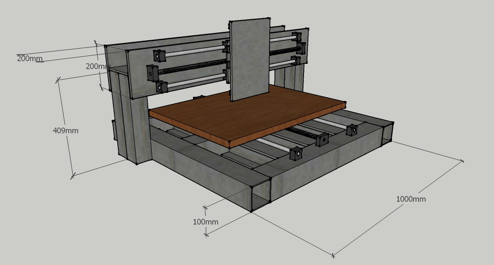

Rozeznałem się w okolicy po cenach surowca pod konstrukcję i nastąpiła zmiana decyzji. Konstrukcja będzie metalowa, dlatego proszę moderatora o przeniesienie do odpowiedniego działu. Tak się składa, że większość elementów dostanę za pół darmo, a przy obecnych cenach sklejki, konstrukcja metalowa wyjdzie mnie 3 razy taniej.
Wykonałem wstępny projekt. Blat tymczasowo drewniany, do którego przykręcony zostanie stół teowy.
Mam pytanie co do bramy. Czy taki układ może być (dodane będą jeszcze zastrzały)? Dwie zespawane rury stalowe (grubość ścianki 4 lub 5 mm) i na to nałożony dwuteownik HEB 200 ? Czy układ napędowy jest dobrze rozmieszczony?
Zastanawiałem się, czy nie było by lepszym rozwiązaniem obrócić w pionie dwuteownik o 90* razem z śrubą trapezową oraz wałkiem a drugi wałek pozostawić w tej pozycji co w projekcie. Wtedy siły działające na śrubę napędową oraz na wałki, lepiej by się rozłożyły. Co o tym sądzicie?
Czy mogę zastosować wałki liniowe z podporami jedynie na końcach, czy koniecznie muszą być z podporami na całej długości?
Załączam rysunek i proszę o komentarze.
