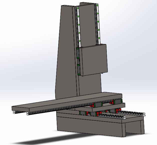

Chciałbym przedstawić taką oto koncepcję na mojego pierwszego drewniaka, którego zamierzam zbudować. Ma on służyć do celów hobbystyczno-edukacyjnych. Frezowanie głównie w drewnie, ew. tworzywa sztuczne. Na frezowanie aluminium nie porywam się.
Pod poniższym linkiem można obejrzeć poglądowy projekt w różnych rzutach. Drugi plik daje się bardziej powiększać.
https://drive.google.com/folderview?id= ... sp=sharing
Specyfikacja:
- skręcana konstrukcja ze sklejki 30 mm - wszystkie elementy dam do wycięcia i podfrezowania na CNC (elementy mieszczą się na płycie 125 x 250 cm)
- kolumna nośna wrzeciona usztywniona kilkoma ściankami (częściowo zazębiającymi się)
- dwa ruchome blaty (osie X, Y)
- w tej chwili jest w projekcie poglądowy obrys wrzeciona KRESS 1050 (jakie będzie docelowe wrzeciono - decyzję zostawiam na sam koniec)
- wrzeciono umieszczone centralnie na nieruchomej kolumnie, porusza się tylko w osi Z
- pole robocze 51 x 26 cm z przykręcaną do blatu (wymienną) płyta 18 mm - cała powierzchnia da się splanować
- wszystkie osie na śrubach kulowych śr. 16 mm, skok 5
- na końcach każdej śruby bloki łożyskujące BK12 i BF12
- nakrętki na śrubach SFU-1605
- aluminiowe obudowy nakrętek kulowych
- zabezpieczające wyłączniki krańcowe (6 szt.) - nie uwidocznione jeszcze na rysunku
- sprzęgła kłowe
- silniki krokowe 1,89 Nm 2,8A
- wałki 16 mm z podporą (SA16)
- łożyska liniowe w obudowach (SME16OP)
- sterownik (jeszcze nie mam wytypowanego) zapewne po LPT
Na początku zakładałem sobie budżet na to przedsięwzięcie do ok. 3k, ale z pobieżnych moich ostatnich wyliczeń wychodzi, że rozrośnie się on pewnie do ok. 5k. Cóż będę musiał jakoś zakupy oraz budowę podzielić na etapy i rozwlec to w czasie.
Jeśli komuś chciałoby się rzeknąć pare słówek co myśli o tym projekcie byłoby super. Jestem nowicjuszem w temacie CNC i wszelkich uwag, porad oraz komentarzy chętnie wysłucham.
Szczególnie jestem ciekaw co sądzicie o:
- koncepcji blatów, które mają możliwość skrajnymi łożyskami "wyjeżdżać" poza wałki (dlatego na każdym z takich blatów zastosowałem aż 6 łożysk liniowych (przynajmniej 4 zawsze były by na wałkach). Zależy mi na takim a nie innym polu roboczym przy jednoczesnym ograniczeniu rozmiarów maszyny oraz na "otwartości" osi X i Y w celu możliwości obróbki "na raty" nieco większych elementów niż pole robocze.
- zastosowanych śrubach kulowych 16/5
- zastosowanych silnikach krokowych 1,89 Nm 2,8A
- zastosowanej konstrukcji ze sklejki 30 mm - elementy wycięte na CNC oraz podfrezowane na głębokość 1 mm miejsca gdzie będą zamocowane wszystkie wałki, obudowy nakrętek oraz bloki łożyskujące.

Zły pomysł. Coś postawisz na tym stole i przy wyjeździe siądzie np. 0.1 mm, a przy powrocie z hukiem wskoczy na wałek (lub nie). Zniszczysz szybko te łożyska.waluś pisze:Szczególnie jestem ciekaw co sądzicie o:

Dzięki za sugestię. Niestety walczę też z ograniczeniem wymiarowym maszyny, mam ograniczoną ilość miejsca na biurku więc tak to rozwiązałem. Czyli mówisz, że nawet ta dodatkowa kratownica wewnątrz kolumny i "zazębiające się" ściany nie wystarczą? Jeśli tak to jak to inaczej rozwiązać nie powiększając maszyny, może jakieś element z aluminium?johny0688 pisze: Na czerwono zaznaczyłem moim zdaniem słaby punkt, ja bym pomyślał o kształcie płyty powiększonym o żółty trapez.
Inspiracją była dla mnie ta frezarka https://www.google.pl/search?q=HY-3040& ... gsCh2x8Acn

Pomogą, ale nie tędy droga. Odwróć stół roboczy. Tzn. na dolnych wałkach stawiasz wózek z łożyskami, na nim mocujesz łożyska stołu i na to dajesz prowadnice przykręcone do stołu. Zyskujesz większe pole pracy i nacisk freza zawsze w obrębie łożysk.waluś pisze:Żadne inne rozwiązanie nie pozwoli na taki wyjazd poza wałek? Mała prędkość posuwu + zaoblenie krańców wałka nic tu nie pomogą?ezbig pisze: Zły pomysł. Coś postawisz na tym stole i przy wyjeździe siądzie np. 0.1 mm, a przy powrocie z hukiem wskoczy na wałek (lub nie). Zniszczysz szybko te łożyska.

Na szybko znaleziony w sieci przykład, o którym pisałem wyżej.
![Obrazek](https://www.cnc.info.pl/pics/2015/11/front_quarter_2496_40989.jpg)
Tylko w tym układzie, element spinający łożyska (potocznie zwany krzyżakiem) polecam wykonać z formatki aluminiowej. Sklejka jest dobra, ale elementy muszą być duże. Przy małych jest problem z wytrzymałością. Będzie to pracować i co jakiś czas się luzować. W mojej maszynie krzyżak jest najsłabszym ogniwem i po roku przymierzam się to zmiany na aluminiowy, bo nie uśmiecha mi się 3 raz rozkręcanie wszystkiego, ustawianie i dokręcanie.

O widzisz proste rozwiązanie, a nie pomyślałem o tym. Tylko co w przypadku gdy prowadnica wyjedzie z łożyska? Znów przywali. Chyba, żeby rozwiązać to tak żeby nie wyjeżdżała.ezbig pisze:Pomogą, ale nie tędy droga. Odwróć stół roboczy. Tzn. na dolnych wałkach stawiasz wózek z łożyskami, na nim mocujesz łożyska stołu i na to dajesz prowadnice przykręcone do stołu. Zyskujesz większe pole pracy i nacisk freza zawsze w obrębie łożysk.waluś pisze: Żadne inne rozwiązanie nie pozwoli na taki wyjazd poza wałek? Mała prędkość posuwu + zaoblenie krańców wałka nic tu nie pomogą?
O właśnie jak w tym przykładzie, który podałeś prowadnice są zawsze na łożyskach.ezbig pisze:Na szybko znaleziony w sieci przykład, o którym pisałem wyżej.
Co do formatek aluminiowych to rozważam teraz czy nie zastosować ich też na te 2 największe boki (te 'L-ki") 57x57 cm zamiast 30mm sklejki. Myślałem o alu Pa6 powiedzmy 10mm. Nadało by się? Czy lepiej pozostać przy sklejce 30mm?
