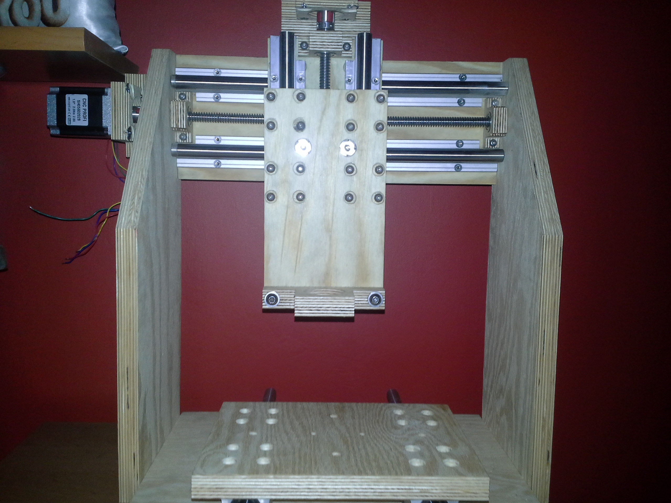

W zeszłym tygodniu zacząłem składać pierwszą oś frezarki. Co prawda od tyłu ponieważ to oś Z.
Opis ogólny:
-Frezarka do nauki, testów, głowny zamysł to prototypy PCB
-Pole robocze: 250x200 mm
-Wszystkie osie na wałkach podpartych fi16
-Śruby trapezowe 12x3, nakrętki z brązu
-Silniki 2Nm
-Elektronika to SSK-B01 3szt oraz płyta SSK-MB1
Oś Z jeszcze do końca nie ustawiona. Na chwilę obecną prezentuje się następująco:
[youtube][/youtube]
Postaram na bieżąco aktualizować skłądanie dalszych części.
dzięki pozdrawiam :mrgreen:

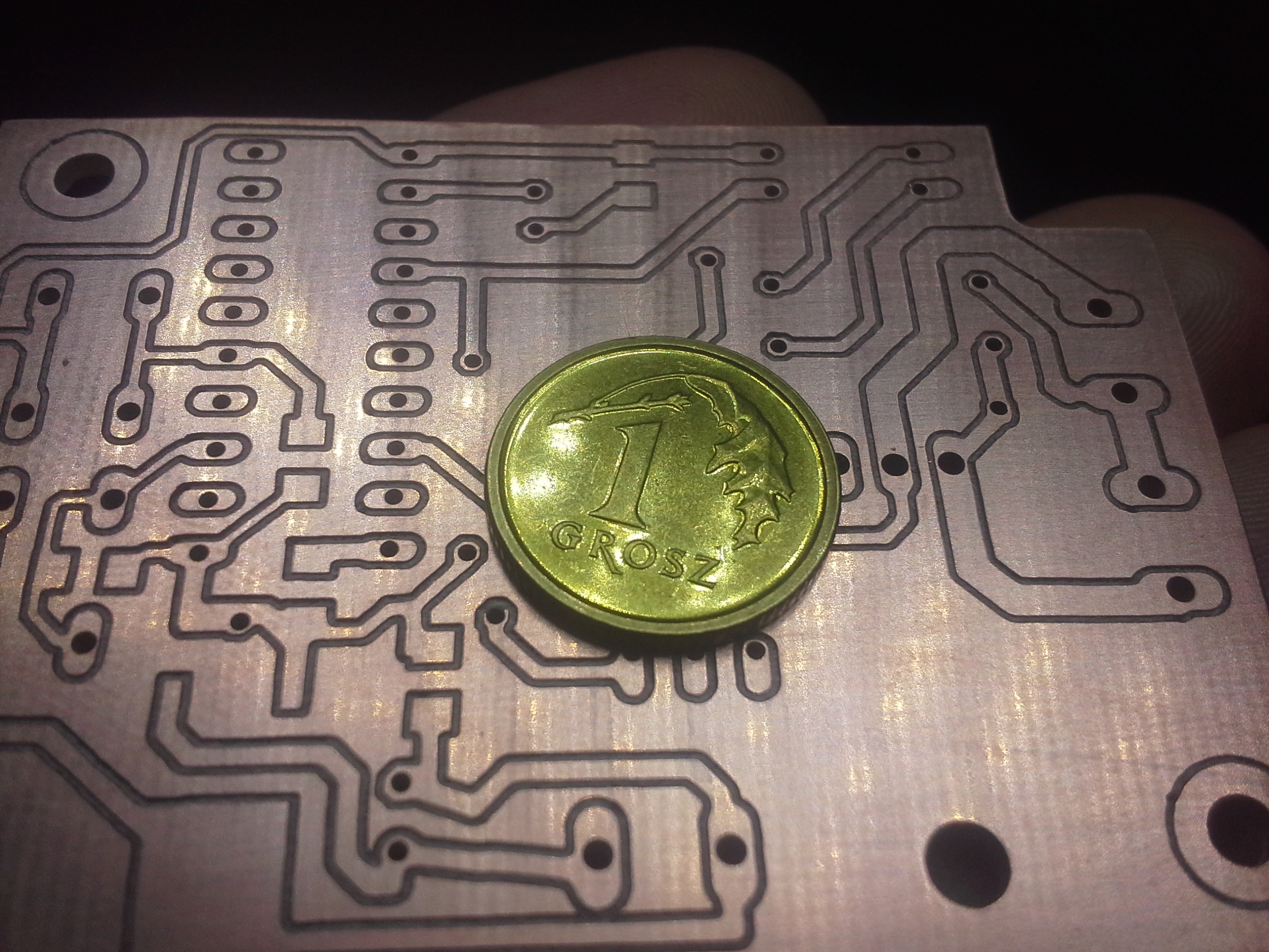

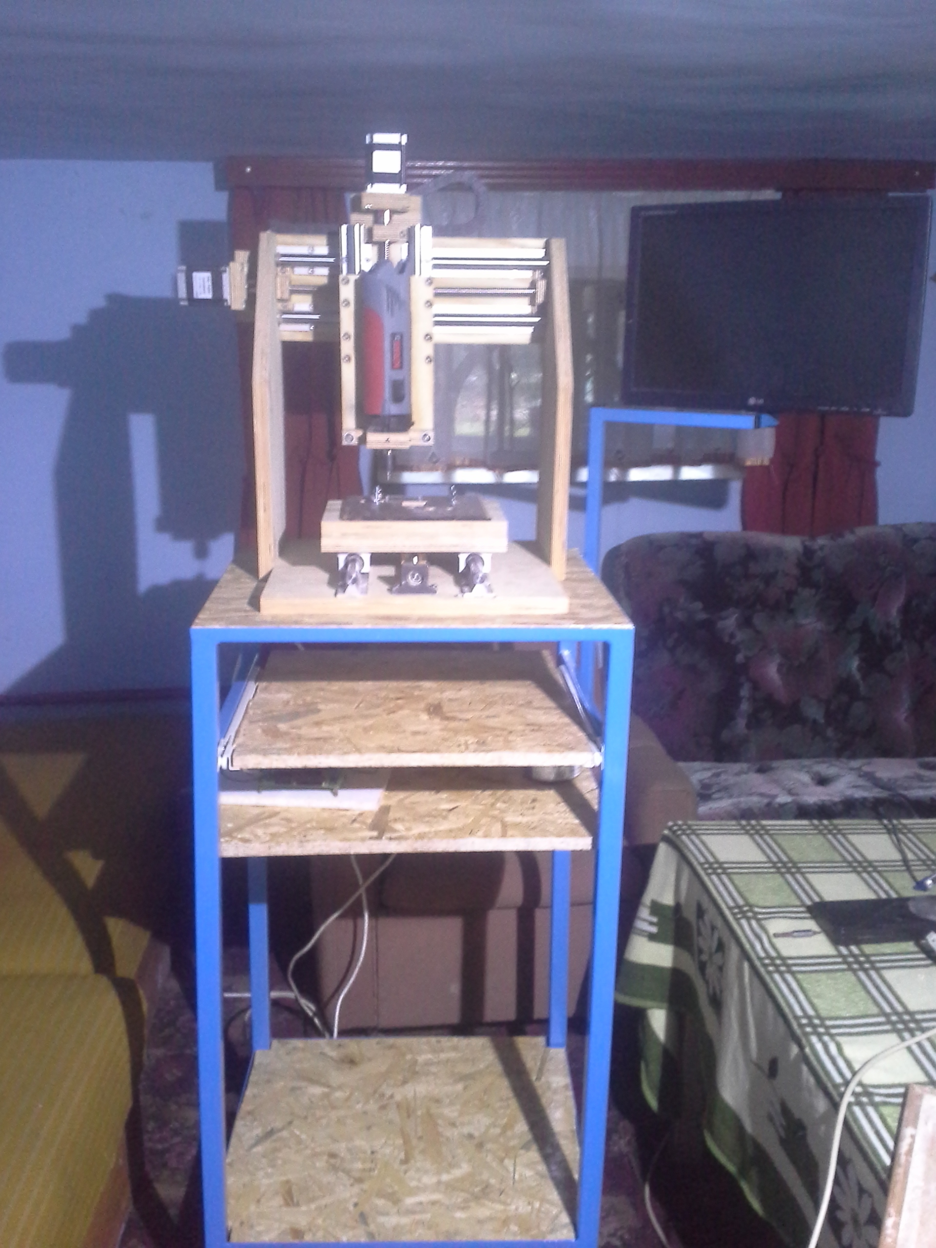

Korzystając z chwili wolnego czasu przesyłam fotki postępów maszynki.
Wstępnie po skręceniu
Maszyna już na stoliku
Pierwsze testy frezowania pcb. Bardzo ułatwia prace czujnik wysokości narzędzia.
Etap następnych prac to:
Wykonanie wzmocnienia bramy
Wykonanie mocowania wrzeciona. Obecne nawet w testach jest bardzo wiotkie.
Podłączenie wyłącznika bezpieczeństwa.
Na chwile obecną nie jest tragicznie, lecz czeka mnie jeszcze dużo pracy aby maszyna pracowała jak bym chciał.
pozdrawiam
