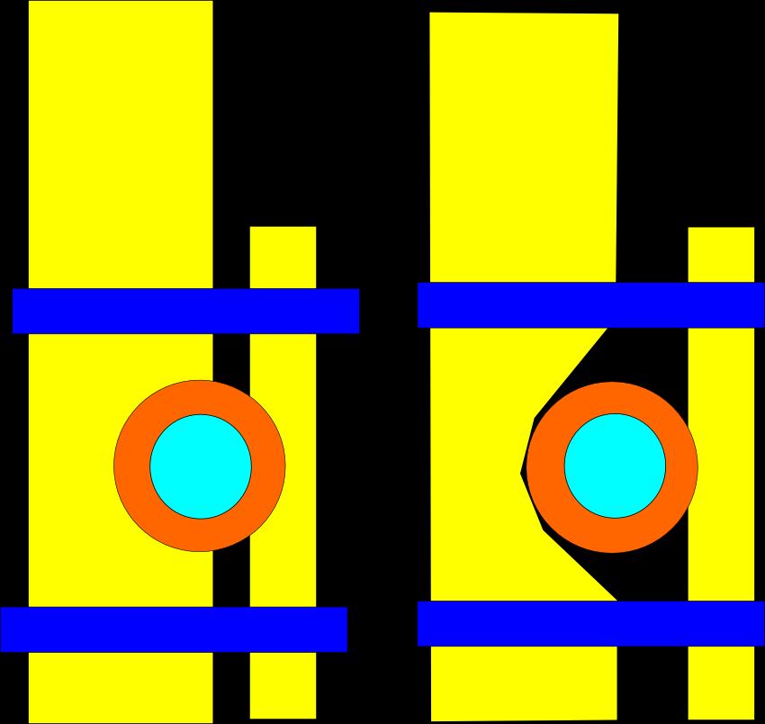

: 10 paź 2015, 20:35
autor: pitsa
Nie musi być koniecznie wzorować się na kształcie uchwytu z aluminium.
Z drewna możesz zrobić w jednym kawałku drewna gniazdo ustalające pozycję łożyska i innym kawałkiem drewna lub płytki z twardszego materiału docisnąć łożysko do tego gniazda lub też docisnąć wspomnianym wcześniej cybantem.
Przykładowo:
(rysowane na szybko w inkscape...)
