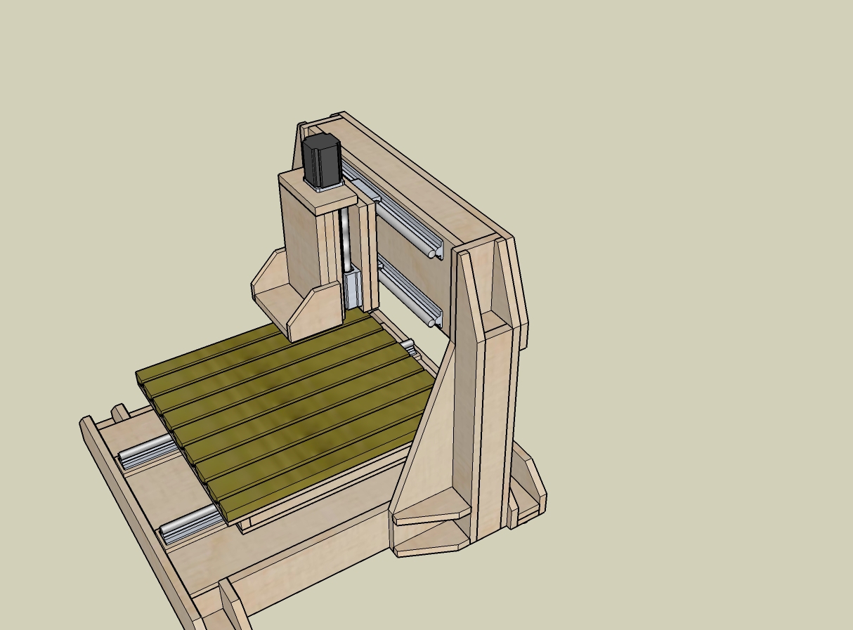

Prosiłbym o ocenę konstrukcji i uwagi co ewentualnie zmienić i poprawić.
Zakładane pole pracy to około 500x500x150mm
Konstrukcja ze sklejki 18 i 12mm, wałki podparte fi 16, śruby trapezowe 14x4 z podwójnym nakrętkami z możliwością kasowania luzu, silniki krokowe 3,1Nm

Konstrukcja przecudowana jak tylko sie da.
Po co ciac sklejke na takie drobne kawaleczki,
jesli mozna uzyc wiekszych???

1. Belka bramy ma znikomą sztywność we wszystkich osiach poza Z i znikomą sztywność skrętną we wszystkich osiach poza Y (w nazewnictwie zakładam, że ruch wózka bramy to oś X).
2. Za dużo kombinowania z trójkątami / trapezami...
Na plus - solidna podstawa i prawidłowe umocowanie prowadnic Y. Tutaj będzie sztywno.

Trójkąty i trapezy to nie problem bo dotnę je sobie sam. Co do reszty uwag to czy dorobienie "daszka" spinającego belkę bramy z bokami rozwiąże problem i usztywni całość?

Czy mógłby ktoś polecić jakiś w miarę prosty i skuteczny sposób na ułożyskowanie śruby trapezowej w osiach.

Nie zrozumiales - problem nie w cieciu tylko w tym, ze jak potniesz porzadny
kawalek sklejki na sto kawalkow i posklejasz, poskrecasz to juz nigdy nie bedzie
tak sztywny jak przed cieciem a tylko narobisz sie jak glupi...
Podstawa tez nie jest solidna - jest otwarta od dolu i sztywniona tylko w jednym
kierunku, akurat IMHO zlym.

Brama nie ma mieć "daszka", tylko zamknięty profil za prowadnicami. Przesuń bramę do tyłu i w miejscę tej dechy, wstaw zamkniętą skrzynkę i przykręć prowadnice od czoła. Będziesz miał dzięki temu możliwość "zjechania" wózkiem z prowadnic (co ułatwi ew. prace serwisowe).
Co do łożyskowania - bez tokarza się nie obejdzie. Muszisz końce śrub obrobić np. na fi10 + gwint M10 na końcu.
Ja jestem zwolennikiem ustalania osiowego od strony nienapędzanej - dzięki temu obróbka śruby jest prostsza (nie ma stopniowania). Po prostu toczysz koniec napędowy na fi10 i tyle - przechodzi on przez łożysko i wchodzi do sprzęgła. Drugi koniec toczysz na fi10 i kończysz gwintem M10 (lub - lepiej M10x1).
Jako tanich bloków łożyskujących możesz użyć podpór końcowych wałków fi30 - akurat będą pasować do łożysk skośnych 7201 i zwykłych 6200.

Wprowadzone korekty.
: 23 kwie 2015, 21:30
autor: ursus_arctos
Nadal widzę problem - oś wrzeciona powinna wypadać na środku stołu w jego środkowym położeniu - tutaj chyba tak nie jest. Poza tym, amatorska (a zwłaszcza drewniana!) konstrukcja ma małe szanse na stół leżący dokładnie w płaszczyźnie XY - trzeba go będzie splanować na maszynie, a to oznacza, że ruch maszyny + rozmiar narzędzia musi obejmować cały stół - a wydaje mi się, że tutaj stół jest większy. No chyba, że splanujesz tylko jakąś podstawę pod stół, a sam stół kupisz gotowy, o obrobionych obydwu powierzchniach.
