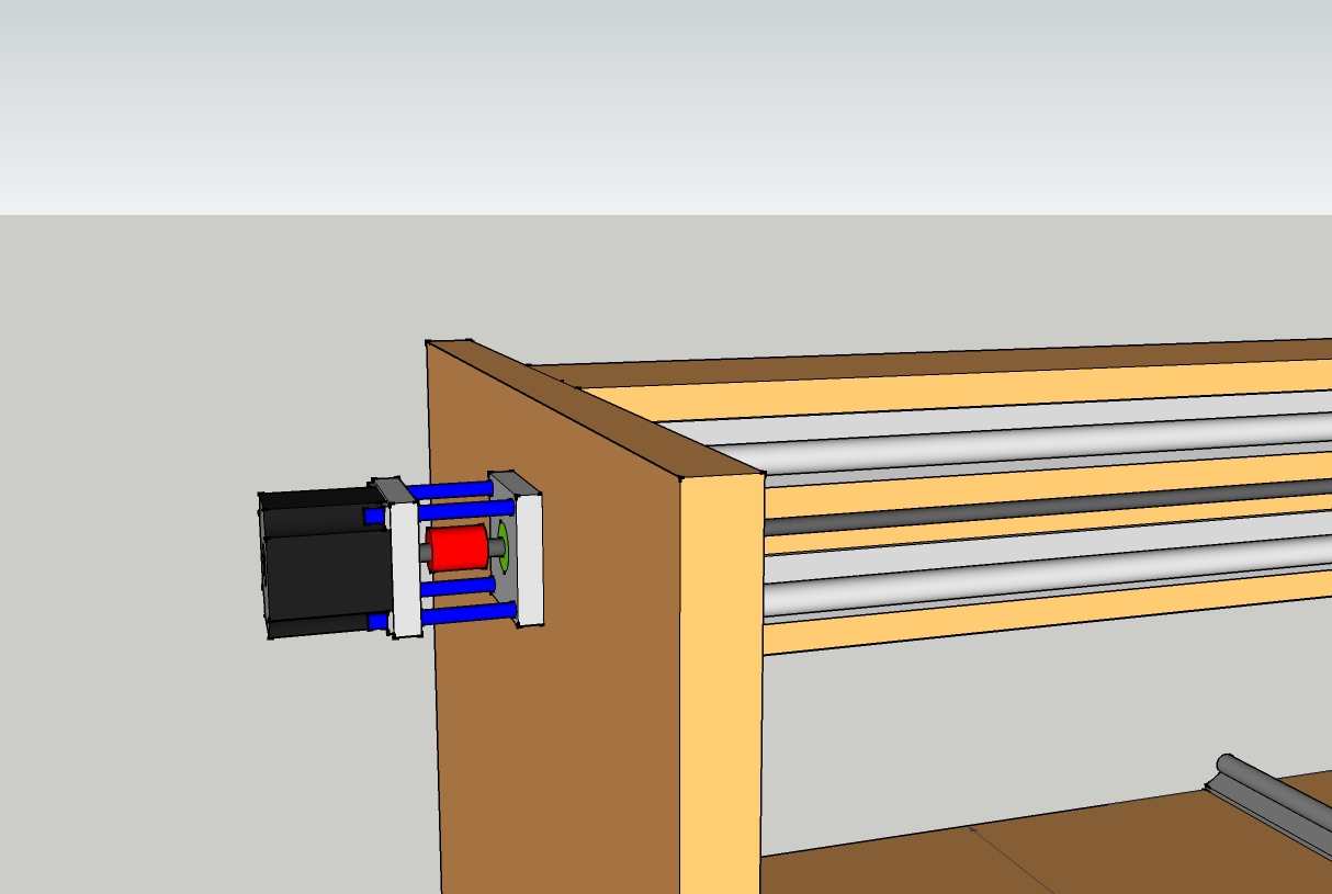

Myślę nad zamocowaniem silnika ze sprzęgłem w taki sposób:
ObrazekObrazek
zielone - łożysko skośne dwurzędowe
czerwone - sprzęgło kłowe
niebieskie - śruby M5
Mocowanie wykonane było by z stali (lub alu które musiał bym kupić) 15mm.
: 10 maja 2014, 18:02
autor: wojtek30
tobbit pisze:Czyli chyba wracam do śrub trapezowych...
Popatrz jeszcze na chińskie śruby kulowe SFU1605. Koszt gotowych, zatoczonych śrub z nakrętką to nieco ponad 100zł, czyli prawie tyle co w Polsce trapezówka z nakrętką z poliamidu plus zatoczenie.
Ja bym teraz trapezówek nie kupował już.
