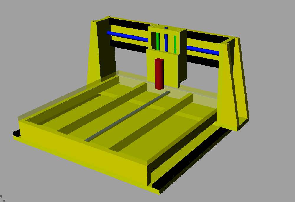

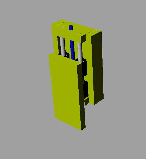

Poniżej pokazuje prosty rysunek tego co chce stworzyć.
Mam w moim śmietniku
dremel na wrzeciono.
4 prowadnice igusa takie szufladowe z wózkami 650mm DRYLIN N27(X,Y)
Wałki i łożyska 12mm (Z)
Czerwony chińczyk
Kilkanaście jakiś silników nema 23
Założeniie jest takie
Mam market budowlany w mojej mieścinie gdzie za 5 zł rozcinają płyty sklejki (cięcia proste)Planuje skleić i skręcić prostą ramę frezarki wymiary wymuszone posiadanymi prowadnicami. Pole robocze powinno wynieść 550mm x 500mm x 100mm. W sklepach ze śrubami dostanę sruby tr14x3 z nakrętkami stalowymi w przystępnych cenach.
Chce zbudować frezarkę z tego co pod ręką bez czekania na wysyłki i zamawiania dziesiątek elementów po całym kraju. Jeśli chodzi o uchwyty czy dziwniejsze części posiadam reprapa (drukarkę 3d własnej konstrukcji) chce się nim posiłkowac przy oprawach łożysk do napędów itd
Czy przedstawiona konstrukcja da radę wycinać w sklejce na tyle sensownie abym mógł na niej wykonać elementy do porządniejszej frezarki?
