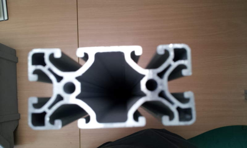

Dziękuje wszystkim za rady część z nich na pewno wykorzystam. A co do postępów prac to udało mi się dzisiaj wychaczyć śliczny profil aluminiowy 200x45 80cm długi na złomie. Prościutki i nie porysowany za 50zł. Trochę mniejszy niż by się przydał ale albo go wzmocnie od tyłu jeszcze dwoma profilami 80x80 i posłuży na kolumnę bądź wykorzystam na stół. Troche mi to zmniejszy pole robocze do 500x200 no ale coś za coś. A z drugiej strony na sobotę jestem umówiony z gościem co ma na zbyciu trochę profili aluminiowych w dobrych cenach. Bo likwidacja działu utrzymania ruchu: Profile za 1mb brutto 80x80 83zł; 80x40 55zł; 60x60 55zł; 60x30 23zł; 40x40 25zł; 30x30 15zł; Oraz ma sporo innego szpeju np: prowadnica THK 15 + 2 wózki SHS15 długość 1240mm za 320zł. Ale co do prowadnic to jeszcze nie wiem bo wole na raty brać.

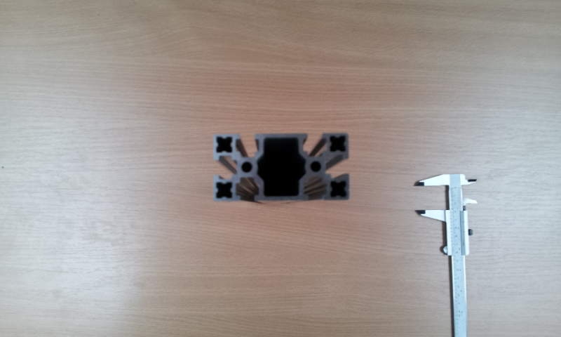

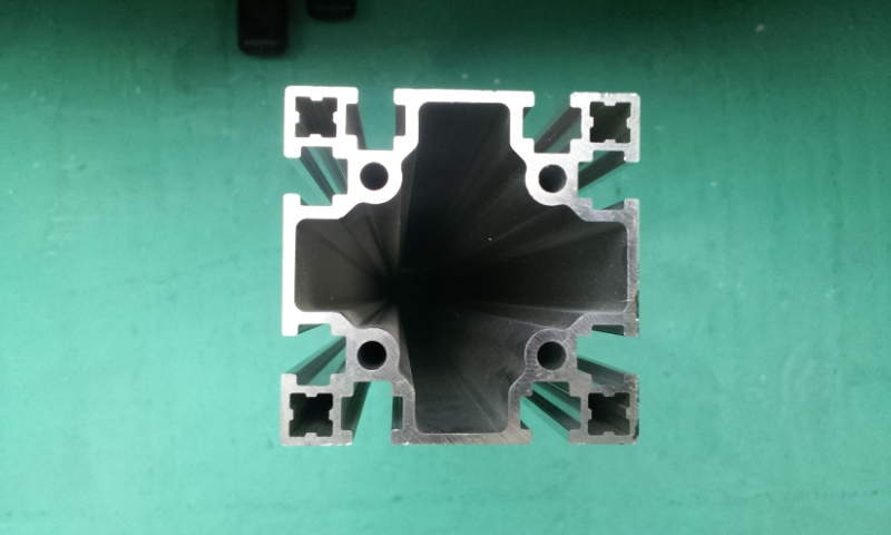

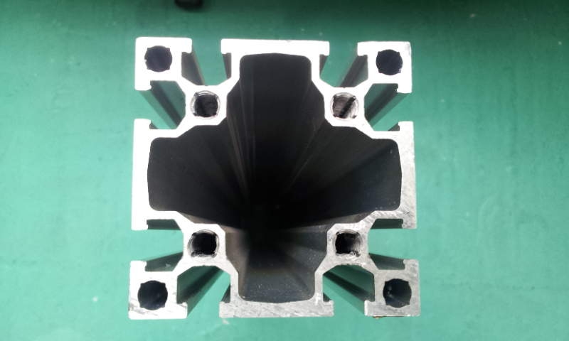

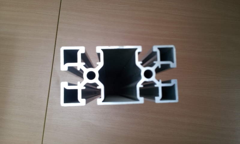

No to pytanie głównie do Zbycha07. Mam do dyspozycji czyli mozliwość zakupu po około 20mb każdego z tych profili w odcinkach 1mb. Najpierw system 40 czyli profile
80x80
80x40 dwie wersje
Oraz system 30 czyli
60x60
60x30
Bardziej się skłaniam ku systemowi 40 i dać 80x80 po bokach i na płasko 80x40 po środku połączyć to płaskownikiem od dołu i kontownikami po bokach od środka. Niestety są to profile lekkie ale myślę że jeśli dać to w tym stylu jak gość ze strony http://en.homeconstructor.de/self-made- ... anics.html zasypać piaskiem w środku i zalać epoxy po bokach to też to sztywność zwiększy a miał bym 3 identyczne moduły po 1mb na podstawe, kolumnę i stół. Prowadnice oczywiście u góry do tej 80x80.

- to przez moją konstrukcjęerwin008 pisze: [ Dodano: 2013-12-03, 19:50 ]
Aha Zbych07 to przez twoja konstrukcje mnie też na profile naszło. Jakaś taka możliwość zmiany koncepcji w trakcie Alu-Lego-Składania jest bardzo kusząca.
Takie alu-lego to fajna zabawka dla dużego chłopca,
ale ....
to droga zabawka, a jak sprawdzi się w praniu ? - nie mam pojęcia. Szacuję że na jej uruchomienie muszę poczekać jeszcze ok. 3-4 miesięcy.
Koszty można obniżyć kupując w dobrej cenie profile używane. Trzeba jednak mieć farta żeby takie trafić ( ja miałem ) .
Profile to tylko część wydatku, do tego trzeba dodać dość drogie detale niezbędne do połączenia i usztywnienia konstrukcji.
Moja składa się głównie z profili średnich 90x90, kolumna z profilu 180x180,
całość posadowiona jest na podstawie, którą stanowią profile stalowe 80x80x3 ( połączenia klejone i skręcane ).
Mam trochę profili lekkich, w porównaniu do tych średnich są ... mięciutkie.
Na budowę maszynki o gabarytach takich jak moja z profili lekkich raczej bym się nie odważył.
Możliwe, że wypełnienie profili lekkich epoksybetonem może poprawić sytuację ale to tylko przypuszczenia - osobistych doświadczeń nie mam.
Nie pamiętam czy ktoś na forum zastosował takie rozwiązanie. Jeśli zdecydujesz się na takie rozwiązanie będziemy bogatsi o Twoje doświadczenie.
