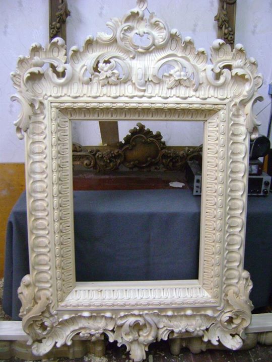

Witam, od kilku lat zajmuje się hobbistycznie rzeźbieniem w drewnie - ramy, meble, a nawet schody. Myślę o czymś więcej a jestem zielony w temacie. Ile osiowa musiałaby być frezerka do pracy w drewnie ( w załączniku ) Myślę o produkcji seryjnej ale nie w tysiącach. Kolejne pytanie czy jest możliwość zeskanowania takiego czegoś i wprowadzenie do programu , czy będę musiał się nauczyć pro programowania aby takie coś stworzyć w programie ? ale w jakim programie w CAD ? Proszę odpowiedzi

Ta rama zawiera podcięcia, więc potrzebne będzie 5 osi - a i to nie gwarantuje, że z jednego zamocowania się wszystko zrobi, bo to po prostu cholernie trudne zadanie...
Taki kształt jest trudny do zeskanowania. Do takich kształtów oprócz typowego CADa potrzebny bedzie jakiś soft do edycji "nietechnicznych" modeli 3D, żeby poprawić to, co się źle zeskanowało - 3D studio albo coś w tym stylu. Opracowanie ścieżki narzędzia dla takich kształtów potrafią bez udziału człowieka zrobić tylko bardzo drogie CAMy (jeżeli są jakieś tanie/darmowe, to o nich nie wiem).

Tego w jednym kawału to i na 5-ciu osiach nie zrobisz. Mamy tu podcięcia, do których nie dotrzesz frezem, bo za mało miejsca. Chyba że są maszyny z głowicą jak u dentysty. Można to zrobić i w 3 osiach, ale przy takiej wielkości wyrobu raczej się tego nie stosuje. Chodzi mi o podzielenie tego na fragmenty. Widziałem, że tak robią ludzie rzeźbiący np. ołtarze. Mógłbyś sobie ułatwić i przyspieszyć robotę frezując to na 3 osiach tyle ile się da, a szczegóły (głównie podcięcia) wykończyć ręcznie. Wtedy to i artcam od biedy by wystarczył.

panowie niepotrzebnie komplikujecie sprawę - skoro kolega potrafi rzeźbić to sobie podcięcia wykończy, wystarczy 3 osiowy ploter frezujący, artcam i jakiś skaner 3D i można jechać z koksem :)

o dzięki panowie ;) a taką 3 osiową to kupię za ~25 tys ?

Zależy od wielu czynników, zwłaszcza od pola roboczego. Ploter 1x1.5m powinno się dać kupić. Oczywiście nie należy od niego wymagać nie wiadomo jakich dokładności, ale do rzeźbienia to nieszczególnie potrzebne.

Kupić, kupisz spokojnie za tę cenę, ale musisz brać pod uwagę fakt, że to będzie jakiś kompromis. Szczególnie jeśli chodzi o czas obróbki, bo za tyle to wyjdzie jakiś lekki ploter z ręczną zmiana narzędzi. Takie rzeźby to kupa frezowania (i pustych ruchów) ze zmianą frezów w trakcie pracy. Tania, delikatna maszyna będzie po prostu wolno działać. Tylko ręczne rzeźbienie z pewnością dużo więcej czasu zajmuje (a i ciężko o idealną powtarzalność - choć to to może być też atut dla koneserów). Maszynę włączasz i możesz robić coś innego, talentu w dłoniach nie potrzebujesz (no w głowie by się przydał, ale to łatwiej opanować jak nie go nie ma). Na początek starczy, a jak zarobisz więcej to do drewna są naprawdę fajne maszynki, ale 25tys. zł to na zaliczkę będzie ;)
