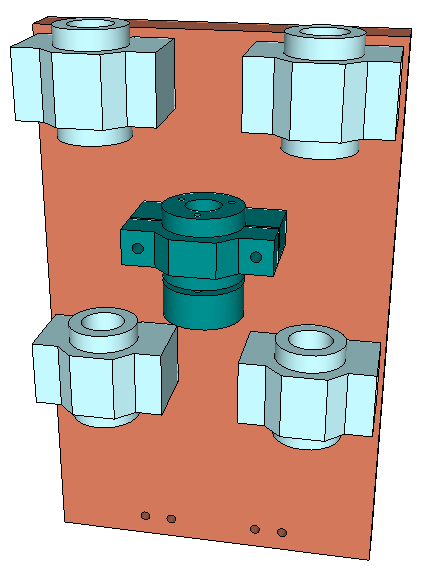

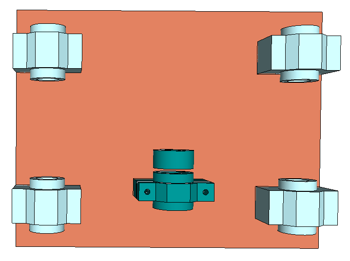

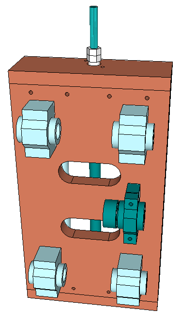

Ze względu na brak czasu w roku akademickim, chciałbym zbudować maszynę "raz a dobrze" - dopracować projekt tak bardzo, jak to tylko możliwe, wykorzystać porządne elementy, i zbudować wszystko naprawdę starannie. Chcę po prostu zbudować maszynę, w której mało będzie koniecznych przeróbek, bezawaryjną i ogólnie - na lata
Dlatego właśnie zwracam się do Kolegów z prośbą o konstruktywną krytykę mojego wstępnego projektu i o wsparcie podczas budowy. Przeglądam forum od prawie dwóch lat i wiem, że warto zasięgać u Was porady.
Nie owijając już w bawełnę, oto mój wstępny projekt. Wrzeciono, które ma tam pracować: Kress 1050 FME-1, wersja 5-25 tys.obr/min.
Wózek osi Z - przód:
(elementy oznaczone na biało mam zamiar wyfrezować i dodać po uruchomieniu jako dodatkowe usztywnienia)

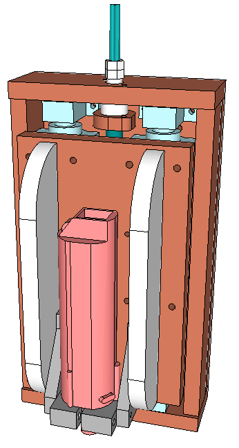

Wózek osi Z - tył:
(łożyska rozsunięte na 12cm w poziomie i 16.8cm w pionie, mierzone w osiach)
(element w środku to 1+1/2 nakrętki mosiężnej, chcę tak zrobić kasowanie luzów)
Wózek osi X - przód:
To samo z widocznym wózkiem Z:

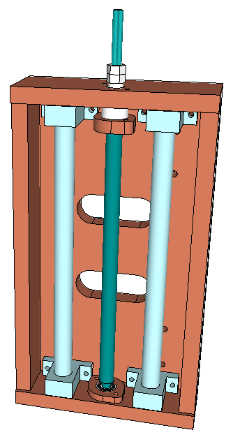

Wózek osi X - tył:
(łożyska rozsunięte na 14.3cm w poziomie i 27cm w pionie)

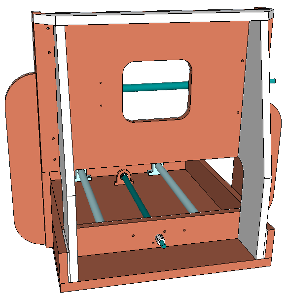

Stół od spodu - ta sama zasada co wózki:

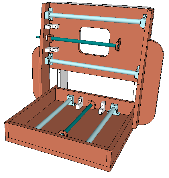

Rama bez zamontowanych wózków - przód:
Rama z tyłu:

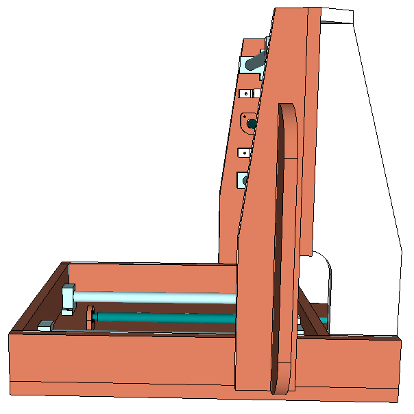

I to samo jeszcze z boku:

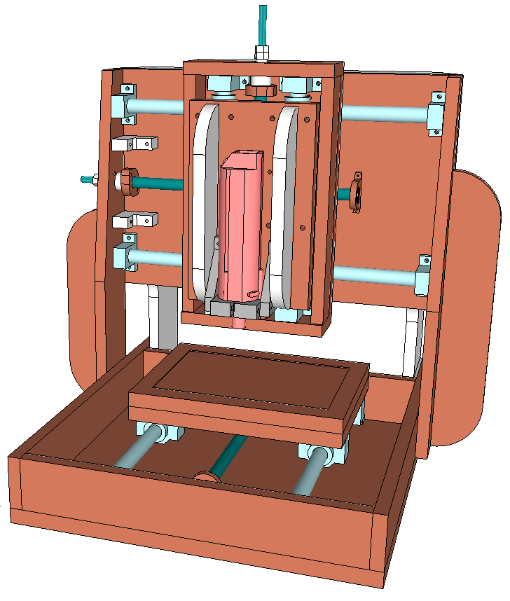

Na koniec jeszcze cała maszyna ze wszystkimi wózkami:
Wszystkie wałki w projekcie są wiszące fi 2.5cm. Śruby TR 20x4. Pole robocze 30x21cm.
Chciałbym zaznaczyć, że wszystko na razie jest tylko projektem i chciałbym poznać wszystkie Wasze uwagi - wolę zmieniać plany niż później maszynę
Od razu mam jeszcze podstawowe pytanie, które mnie nurtuje: jaki materiał zastosować - MDF czy sklejka? Jaka grubość płyt? Jak go łączyć? Wstępnie myślę o MDFie 20mm łączonym na śruby z nakrętkami wałeczkowymi.
