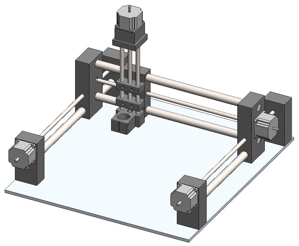

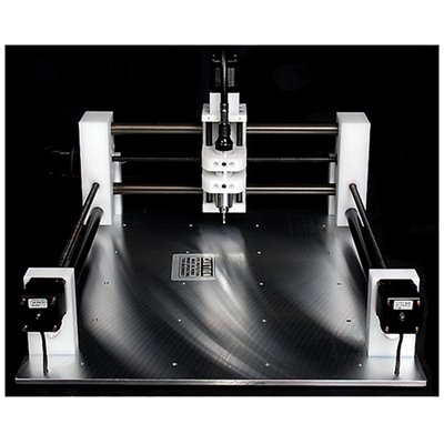

Mój pierwszy temat i nie wiem czy w dobrym dziale, bo materiałem konstrukcyjnym nie jest drewno. Czytałem to forum od dość dawna i stało się to dla mnie zachętą do zbudowania własnej maszynki do zabawy i nauki, ploterka do wycinania różnych elementów z materiałów: tworzywa, drewno, a jak się uda to może i alu (powoli). Kiedyś wpadłem na stronkę lumenlabu i bardzo spodobał mi się ich produkt,
który stał się inspiracją do własnego projektu, składniki ploterka:
wałki wiszące 20mm w osiach x i y 10mm w z-ce,
śruby trapezowe 10x2,
podstawa płyta alu 10mm,
silniczki krokowe 0,6Nm w obudowach NEMA23,
i to wszystko powiązane kostkami z poliacetalu,
wrzeciono chyba jakieś mikro z uchwytu ER11.
Będzie to wyglądać jakoś tak bez wrzecionka.
Proszę o konstruktywną ocenę.
