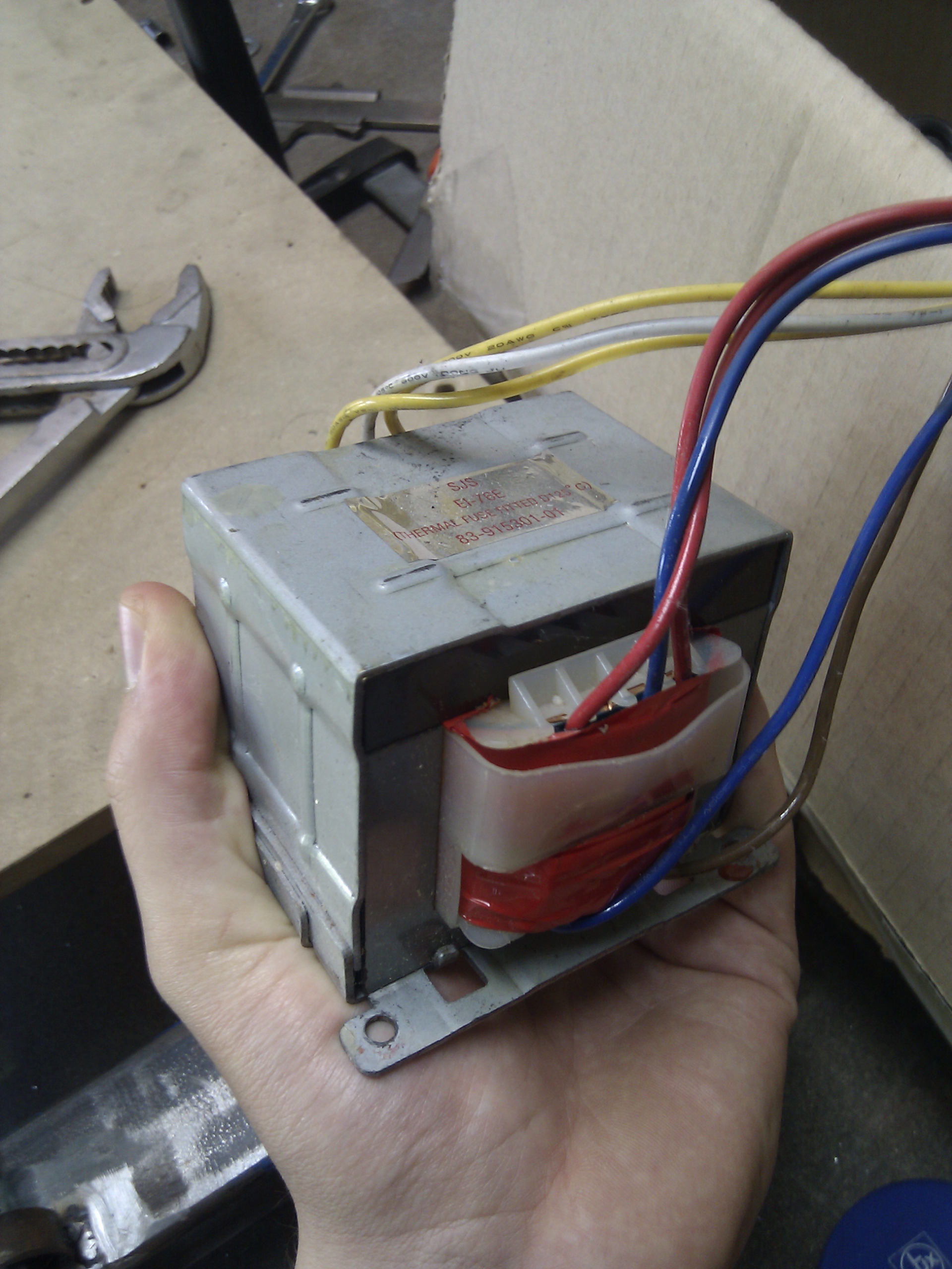

Jaki transformator powinien zasilać ten układ? Taki jak na schemacie 17V? A jakiej mocy?
Posiadam transformator sieciowy 2 x 19.5V 1x22.5V, (załóżmy że bez możliwości odwijania). Będzie odpowiedni czy za wysokie napięcie?
Posiadam silniki krokowe MINEBEA 17PM-K401-G5V, 1,2 A, 3,0 V. Nadają się do tego układu?
Są to silniki unipolarne 6-o pinowe:
Jak je podłączyć do sterowników? które piny do których? Zależy mi na momencie, nie na szybkości silniczków.
Sterowniki, płytka LPT i zasilacz są już polutowane.
