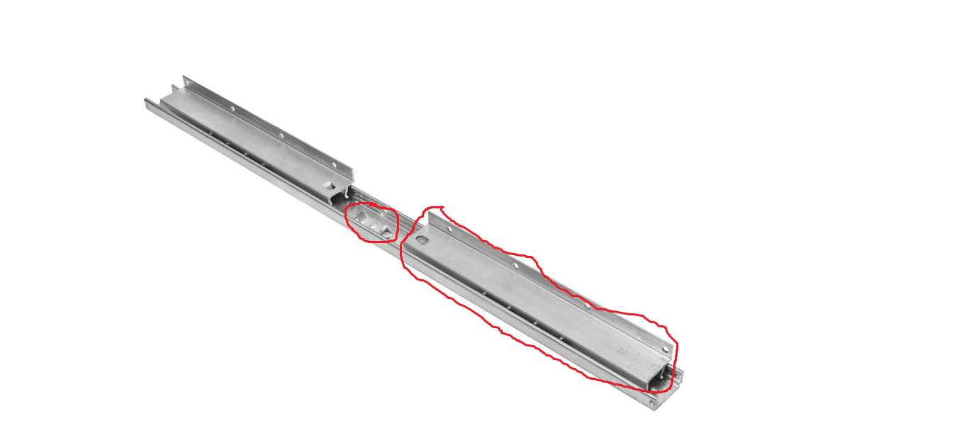

Jeżeli zdecydował bym się na konstrukcję ze sklejki poleciacie z ruchomą bramą czy ruchomym blatem? Zauważyłem też w niktórych projektach zastosowanie zwykłych prowadnic szyfladowych wykorzystywanych w meblach, co o tym sądzicie?
kak
Posty: 1224
Lokalizacja: Dania
Post napisał: kak » 07 maja 2012, 16:10
Jak chcesz zrobić tanią frezarke do nauki i hobby, to możesz i na szufladówkach.
Z ruchomym blatem łatwiej sztywniejszą zrobić.

Postanowiłem że zrobię konstrukcję ze sklejki ale zastanawiam się czy mogę wykonać bramę ruchomą umieszczoną na prowadnicach szufladowych (meblowych). I proszę mi doradzić jakiej grubości sklejki użyć.

Post napisał: pukury » 07 maja 2012, 19:52
witam.
obadaj może rozwiązanie kol. oprawcyfotografii .
chyba lepsze by było - ruchomy stół .
całość jest bardziej " kompaktowa " i co za tym idzie - sztywniejsza .
pozdrawiam .

Post napisał: KonradB16 » 07 maja 2012, 21:08
Z uwagi na mój budżet zamierzam prawdopodobnie użyć prowadnic meblowych. Ale zamiast używać zwykłej prowadnicy szufladowej postanowiłem pomyśleć nad prowadnicą stołową lecz trochę zmodyfikowaną :) Dołączam zdjęcię. Elementy zaznaczone na czerwono zamierzam usunąć (ściągnąć lub poprostu wyciąć). Czy taka prowadnica umożliwiła by mi zbudowanie frezarki z ruchomą bramą. Proszę o komentarze.
