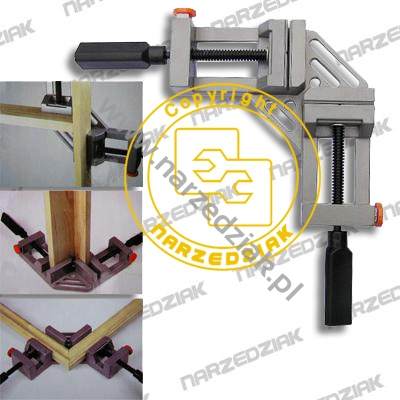

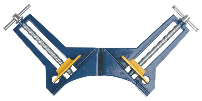

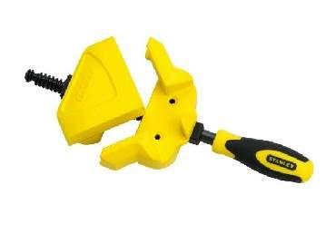

Nie używał kolega nigdy zwykłej taśmy papierowej, tam gdzie mogło by coś wyciekać...
Jaki sens ma wkręcanie czegokolwiek po wyschnięciu kleju... to chyba tylko taki żeby spać spokojniej.
Jeżeli kleisz w powietrzu, to racja, śruba dociśnie powierzchnie stykowe na jak największej długości i wyciśnie nadmiar kleju ale nie uzyskasz kąta prostego w konstrukcji.
Jeżeli kleisz przy pomocy kątownika i ścisków, wkręt jedynie ustali najbliższe styczne położenie dla elementów klejonych, resztę niedoróbek załatwi klej.
ObrazekObrazek
Pozdrawiam Sławek

Hehe, fajne te patenty do klejenia - widziałem to raz w sklepie ale jakoś nie pomyślałem, żeby nabyć - to chyba był błąd...

Może lepiej samemu zrobić? Te solidniejsze sporo kosztują a warto mieć cztery sztuki w komplecie do montażu ram.
