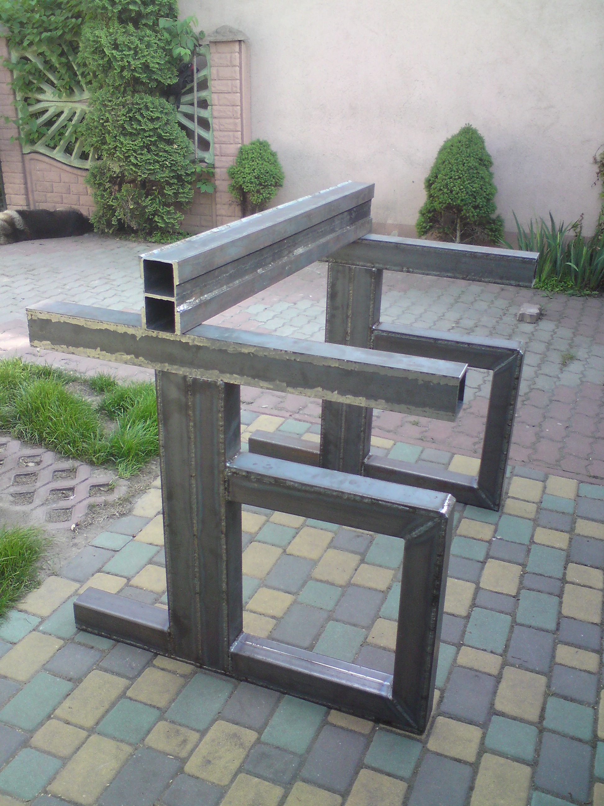

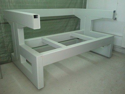

Jeśli takie specyficzne potrzeby występują u Ciebie sporadycznie, to może lepiej pomyśleć o takiej modyfikacji Z-ki,
żeby w razie potrzeby była możliwość zamocowania wrzeciona w większym oddaleniu od jego typowego położenia ?.
Czasem też rozmyślam o "podciętej konstrukcji".
Te które najbardziej mi się podobają to :
Obrazek Obrazek
To oczywiście inna kategoria sprzętu, ale powinny bardzo dobrze sprawować się przy
obróbce detali przerastających gabaryty frezarki.
:grin:
