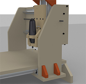

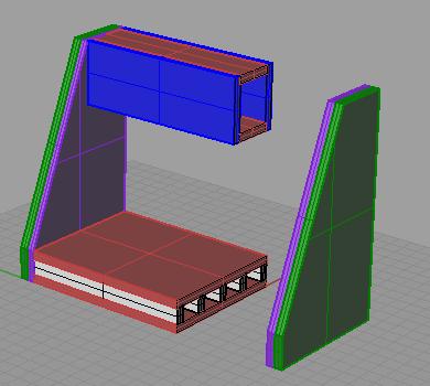

Najpierw rendery:
Pierwszy szkic 3d całej maszyny:

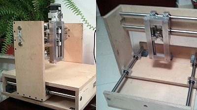

Zrobiłem dziś zdjęcia zmontowanej zetki więc można porównać fikcję i rzeczywistość.
Zmontowana "zetka":

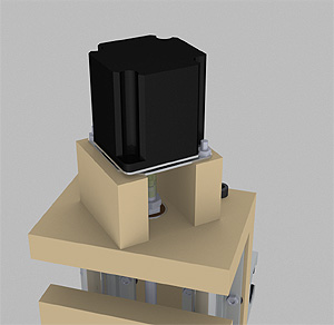

Mocowanie silnika wygląda jak wygląda bo obudowa silnika jest taka a nie inna. Też się obawiałem wiotkości i po zmontowaniu wszystkiego, zdecydowałem się podeprzeć go dwoma klockami z boków obudowy. Nie wiem jeszcze czy pod tymi klockami nie będzie blachy dociskającej łożysko.

-Kawałek sklejki łączący "nogi" bramy bym powiekszył na szerokość wypuszczając poza bramę i od tych wypustów pociągnął zastrzały po nogach - bardzo usztywni konstrukcję w osi X.
-Jeśli wykonasz Wg projektu to moim zdaniem taka sklejkowa maszynka może być całkiem użyteczna. Stąd popieram Oprawcę abyś zainwestował w trapezy od razu. Masz kompletny jak widzę projekt 3D wiec o tyle masz łatwiej że możesz zbudować cały korpus maszyny zobaczyć jak to wygląda i wtedy zadecydować o śrubach - poszedłbym tą drogą. Co więcej nawet jeśli nie od razu to pomyśl o maszynkach kasowania luzu bo przy wycinaniu choćby pienionego PCV które nie obciąża bardzo konstrukcji maszyny możesz uzyskiwać spore dokładności.
- Wszędzie (rzuciło mi się to w oczy przy render'ze mocowania silnika Z) wsadzaj zastrzały trójkątne. Nawet jeśli nie koniecznie odrazu je wstawisz to potem będziesz miał miejsce na przyklejenie albo przykręcenie takowego jeśli będzie potrzeba. Na wspomnianym render'ze aż nie wygląda kilowy silnik kręcony do czola sklejki 18mm i to jeszcze jak widzę jako element konstrukcyjny łożyska śruby. Z tego co zauważyłem w projektach wszyscy się zastanawiają nad sztywnością konstrukcji zapominając o tym że to śruba napędowa wraz z jej zamocowaniem decydują o jakości pozycjonowania.
FDSA

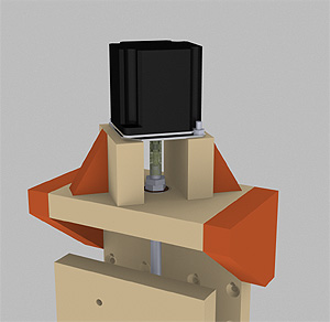

@FDSA
czy o coś takiego chodzi?
jurd
Sorry ale nie zrozumiałem Może tego nie widać ale taki zielonkawy element widoczny na renderze to kawałek wężyka zbrojonego służący jako sprzęgło. Nie chciało mi się modelować zacisków i chyba dlatego dziwnie to wygląda. Poniżej fotka:Na wspomnianym render'ze aż nie wygląda kilowy silnik kręcony do czola sklejki 18mm i to jeszcze jak widzę jako element konstrukcyjny łożyska śruby.

Wsporniki na boku bramy daj na całą wysokość - a jeżeli to Ci przeszkadza np. w montażu silnika, to chociaż do miejsca, gdzie zaczynają się "plecy" bramy - tak, aby przez całą wysokość był jakiś element usztywniający. Ja nie zrobiłem tego w swojej pierwszej konstrukcji i mi się wygina (a też robiłem ze sklejki wodoodpornej). Teraz na pierwszej maszynie będę nową bramę rzezał.
Myślę, że w ogóle dobrze by było boki bramy dać z 2 warstw sklejki (razem 36mm będzie) - skleić je klejem do drewna i ścisnąć - można ścisnąć wkrętami zostawionymi w materiale na stałe.
Wsporniki przy montażu silnika nie są konieczne. Pomijając niewielkie wymiary tych bloczków, silnik może się kołysać i nie wpłynie to na pracę maszyny, dopóki nie może się obrócić wokół swojej osi (przy 2 kołkach niestety może).

U mnie brama u góry - "plecy", jest stabilizowana tak jak na renderingu poniżej. Myślałem, że te stabilizatory z boku bramy miały powodować mniejszą chęć bramy do chwiania się wzdłuż osi Y.

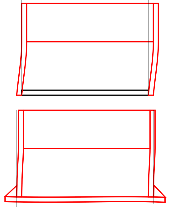

Czy chodzi o tę maszynkę?Ja nie zrobiłem tego w swojej pierwszej konstrukcji i mi się wygina
Jeśli tak to napisz dokładniej co i w którą stronę się wygina. Boki bramy wzdłuż osi Y?

Tak, właśnie ta maszynka. Wrzeciono to na razie Proxxon FBS 240/E. Nie można za bardzo z tym poszaleć, chociaż ostre jak żyleta frezy węglikowe upraszczają sprawę znakomicie.
Łożyska wewn. 8mm: zostanie troszeczkę gwintu na śrubie przy zatoczeniu pod ten wymiar, aczkolwiek nie powinno to przeszkadzać. Ja użyłem łożysk 606, gdyż toczenie z tą pozostałością gwintu na tokarce jest wykonalne, ale za pomocą wiertarki i pilnika już nie
Co do wyginania: chodziło mi o coś takiego:
Pierwszy rysunek przedstawia deformację u mnie. Drugi - to, czego się spodziewam przy tak małych przyporach. Wprawdzie brama odchyli się mniej, ale deformacje przeniosą się na dolną powierzchnię.
