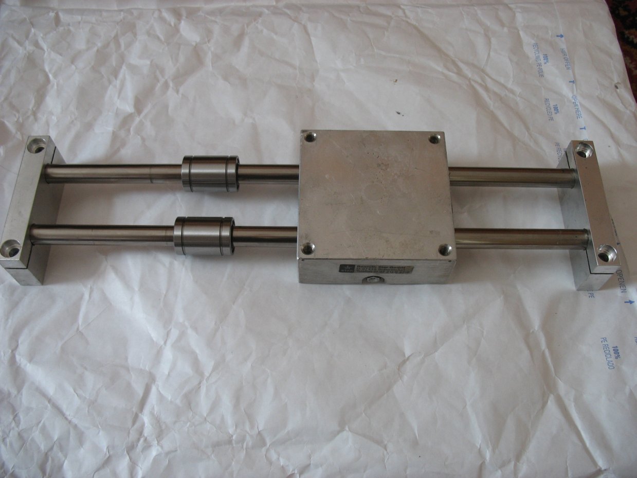

Dorwałem z demobilu takie prowadnice na oś Z:
Wałek Fi12. Do nauki na pewno lepszy niż prowadnice szufladkowe.

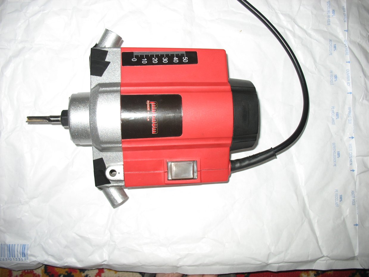

Jako wrzeciono chcę zastosować frezarkę górno-wrzecionową z Eklerka za 40 zł.
Chcę zrobić do niej uchwyt i złapać ją na dole jak kresa ale boję się bo to tylko jakiś mocniejszy plastik. Jakieś sugestie do zamontowania ?

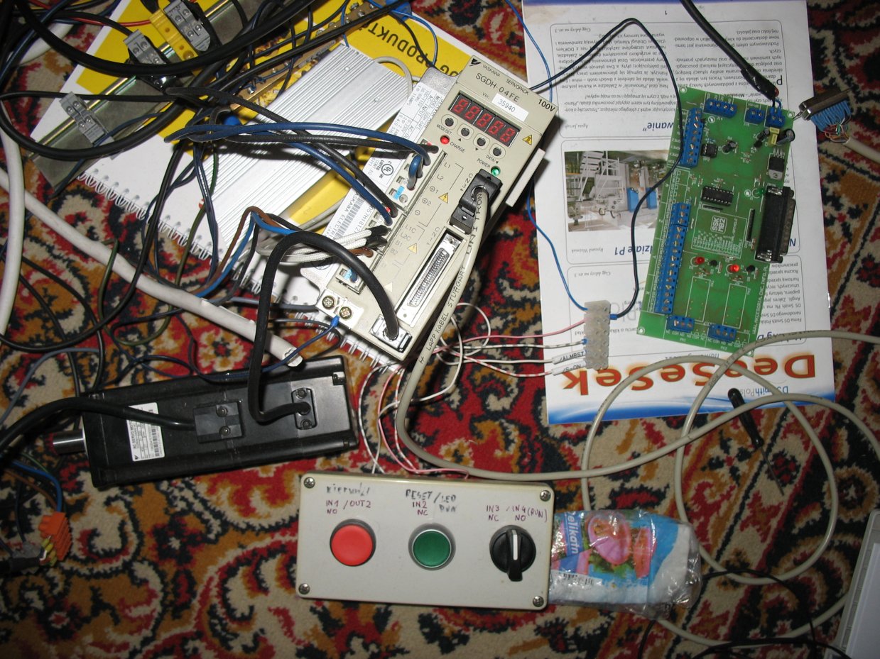

Sterowanie będzie oparte na serwach Yaskawa SIGMA 2 400W zakupionych we wrześniu tamtego roku . Dlaczego takie serva bo to sterowanie ma być wykorzystane w metalowej konstrukcji. A że jestem maniakiem serw to sobie sprawiłem takie coś Niestety silniki są wyeksploatowane :/ Jeżeli kupujecie jakieś urządzenia z USA to patrzcie na to gdzie były wykonane, moje silniki są Made In USA i mają 5 lat a widziałem dużo silników Yaskaway 20 letnich i starszy które stały w maszynach na dworze i też pracowały na 3 zmiany i chodzą elegancko.
