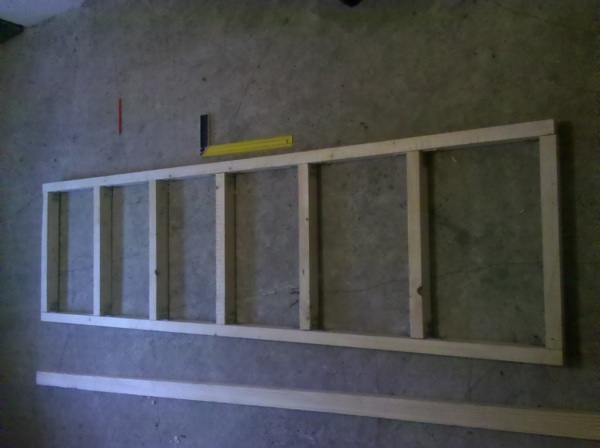

Zacząłem działać z moją maszyną i pracować wieczorami w piwnicy. Do tej pory zbudowałem ramę stołu (jak na foto) o wymiarach 210x65 cm. Do konstrukcji użyłem belek drewnianych 5x6 cm skręconych ze sobą za pomocą 24 kątowników i dokładnie 192 wkrętów :) Na ramę dodatkowo przykręciłem 12mm płyte OSB dla dodatkowego wzmocnienia i zniwelowania niedokładności montażu. Podobnie planuje zbudować konstrukcję bramy.
Jako elementy jezdne zamierzam wykorzystać 10mm ceowniki aluminiowe oraz teflonowe rolki z rowkiem 10mm. Dla osi X planuję po każdej ze stron po dwie rolki od góry oraz jedną od dołu. Dla osi Y dwie od góry oraz jedną od dolu, a dla osi Z dwie rolki umieszczone pomiędzy dwoma ceownikami. Mam nadzieję że to będzie działać :)
