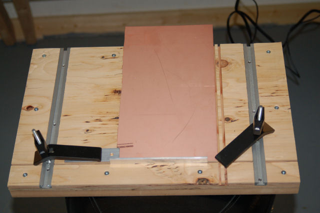

Koledzy,
znalazłem w ciekawą wg. mnie koncepcję, alternatywną dla stołu teowego, wykonanego z jednego kawałka metalu.
Umieszczam w dziale 'konstrukcje drewniane' ponieważ:
1. moja maszynka jest drewniana,
2. zakładam, że bardziej będą zainteresowani autorzy projektów drewnianych, w których nawet istniejący drewniany stół można by przefrezować na całej długości i dodać do niego takie prowadnice.
Macie jakieś doświadczenia z takim rozwiązaniem?
Czy ktoś z Was wie, gdzie można takie prowadnice kupić w Polsce?
Albo czy są dostępne np. profile aluminiowe/stalowe, które mogłyby się nadawać?

Szyna do firanek? :-)
W wiekszych profesjonalnych maszynach tez cos takiego sie uzywa.
Zobacz w galerii kol pupak, Frezarka F10
www.cnc.info.pl/album_personal.htm?user_id=8102
Pare otwporów mozna tez wywiercic zamiast tej szyny i takie cos wbic od spodu:

Prawie, prawie, ale nie do końca. Po pierwsze ta maszynka nie ma stołu, po drugie nie ma stołu drewnianego, a po trzecie te szyny na oko są zbyt grube - przy stole drewnianym 22mm
nie będzie miejsca, żeby przefrezować odpowiednio głębokie rowki.
Dokładnie takie rozwiązanie zastosowałem. Działa, ale nie jestem zadowolony z możliwości elastycznego wyboru miejsca mocowania.
Rozwiązanie z takimi szynami ma niezaprzeczalną zaletę: może być retro-fit, czyli zamontowane w istniejącym stole, bez konieczności budowy nowego.

Mozna zrobic pare zeczy zeby bylo bardziej elastyczne, np przedluzyc otwór albo takie cos okragle, zeby docisnac material z boku.
Te szyny jak na razie tylko w usa widzialem. Takie cos sie T Track nazywa.
http://www.hartvilletool.com/product/12082

Możne też wywiercić siatkę otworów i od spodu wbić nitonakrętki: http://pl.wikipedia.org/wiki/Nitonakr%C4%99tka

U nas ciężko takie dostać, ale można zastosować taki profil http://www.damatic.pl/profile-aluminiow ... ofil-40-16

Rura krawdatowa z wyfrezowanym przecieciem jednego boku? ;)
To co widze na zdjeciu ma jedna wade - wieksza sila wyrywa profil
ze stolu niz dociska material - zamienilbym ramiona dzwigni miejscami...

Jest jeszcze tzw PROFIL ODBOJOWY ANTYROWEROWY
http://allegro.pl/profile-aluminiowe-pr ... 22151.html

T slot tez moze sie nazywac.
A duzy ten stolik masz?
Takie cos juz ktos tu na forum zrobil:
http://www.claysculptors.com/angle_bracket.htm
