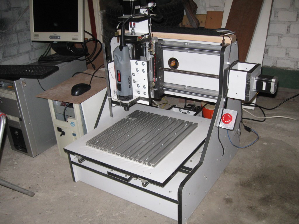

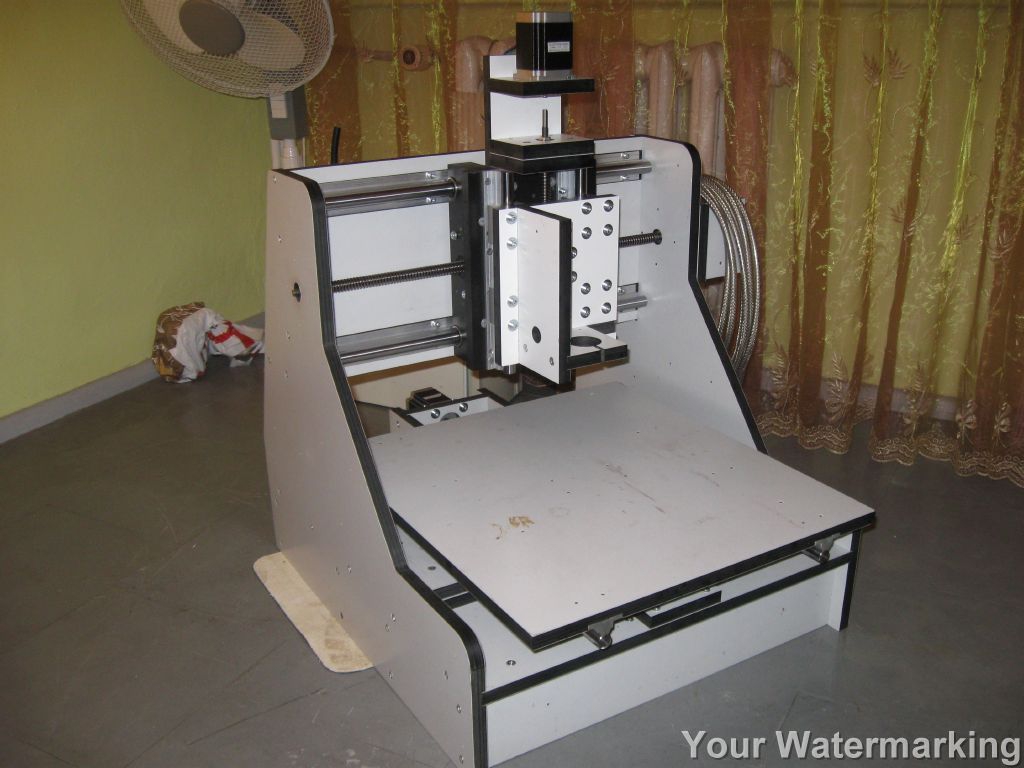

Postanowiłem dorzucić do tematu parę fotek. Maszynkę już skończyłem kilka lat temu, a niedawno nawet ją zmodernizowałem. Ale po kolei.
Obrazek Obrazek

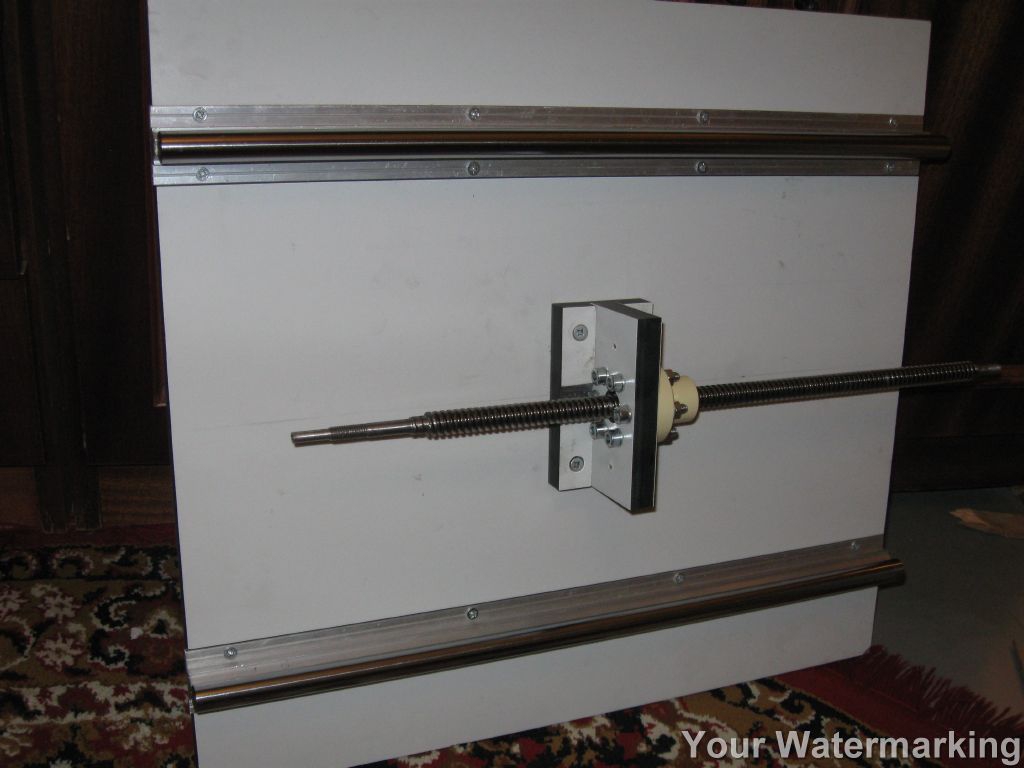

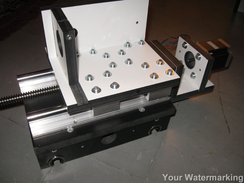

Stół porusza się na prowadnicach podpartych fi16 za pomocą śruby trapezowej fi16 (nakrętka IGUSa)

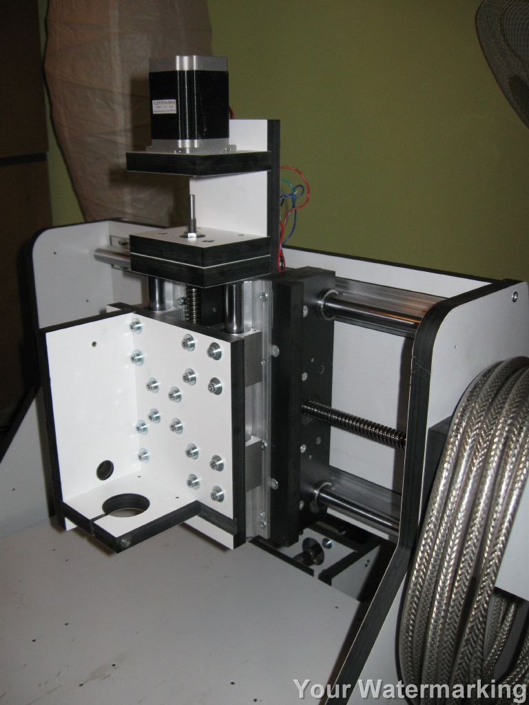

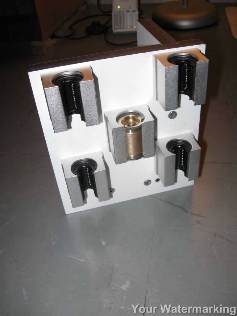

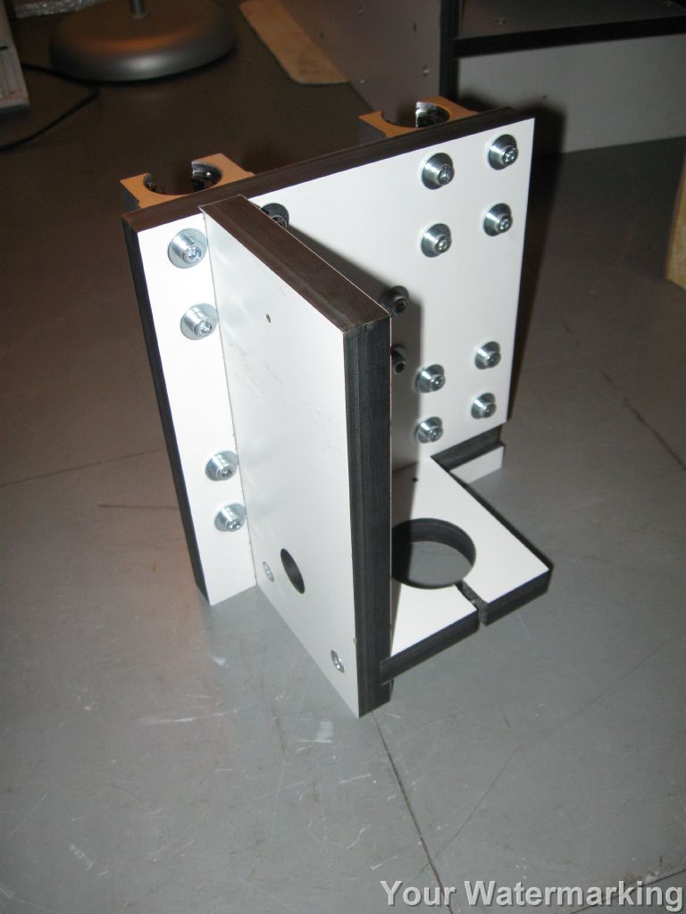

Teraz parę fotek osi Z:
Obrazek Obrazek Obrazek

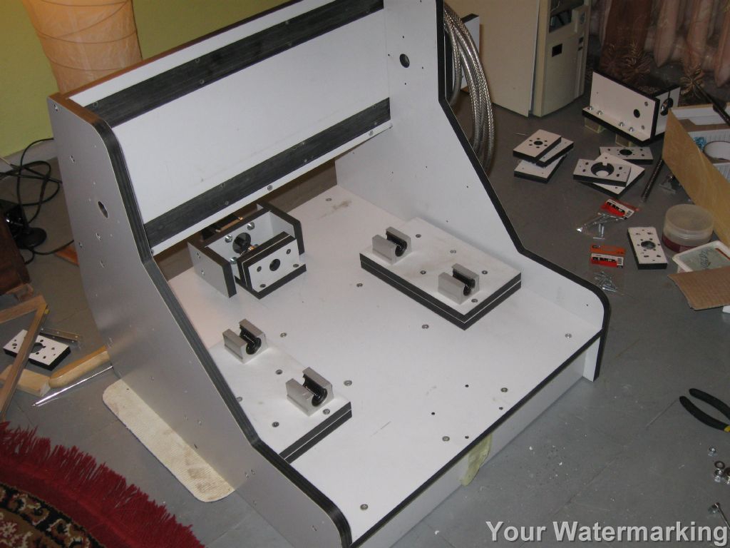

A tu już poskładane do kupy:
Obrazek Obrazek
Gotowa do pracy:)
Na wszystkich osiach silniki 1,9Nm, sterowniki SSK-B02 (kombinowałem z TB6560AHQ ale po upaleniu 10szt. odpuściłem).
Przyznam, że materiał z którego wykonałem maszynkę bardzo pozytywnie mnie zaskoczył. Z powodzeniem obrabiam laminaty, MDF, drewno i aluminium.

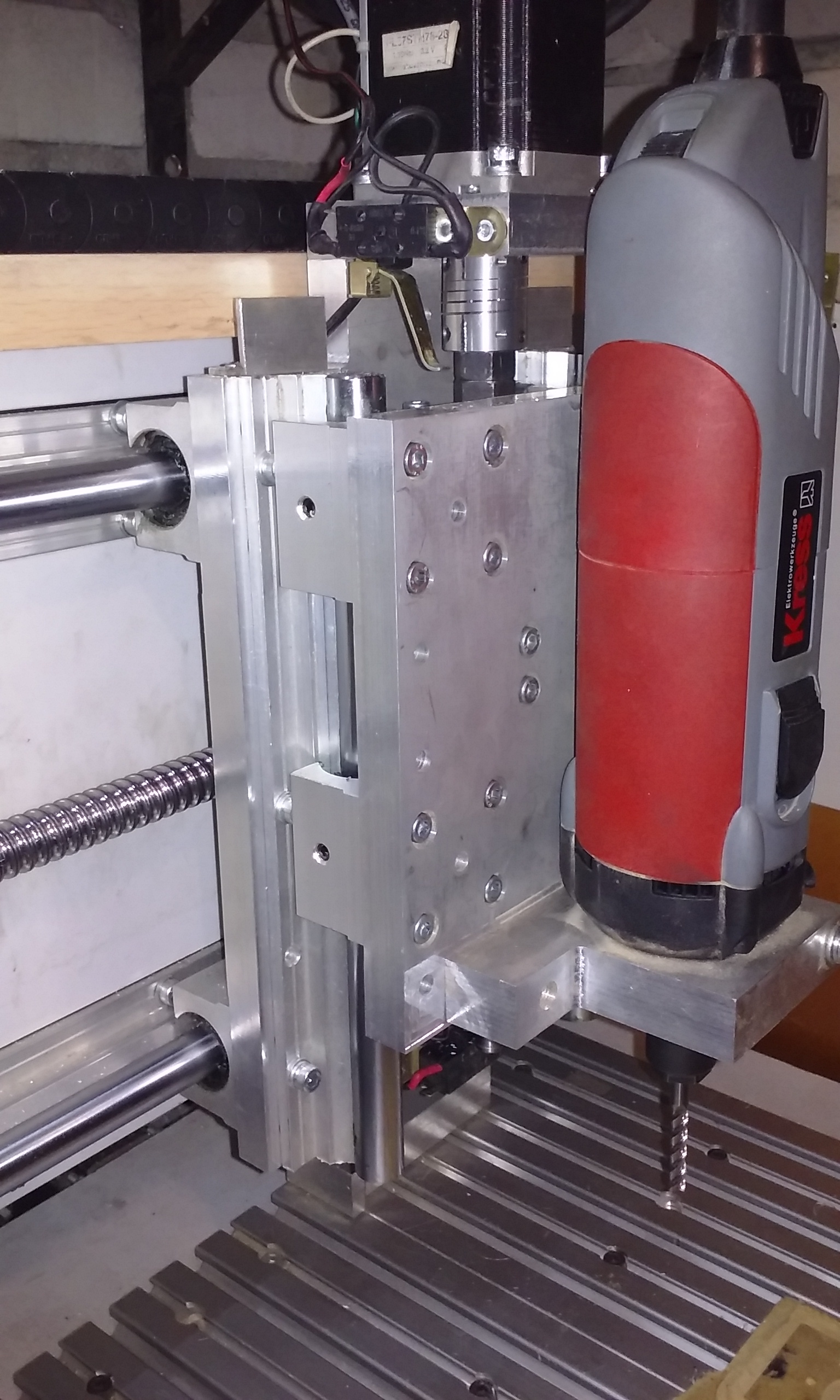

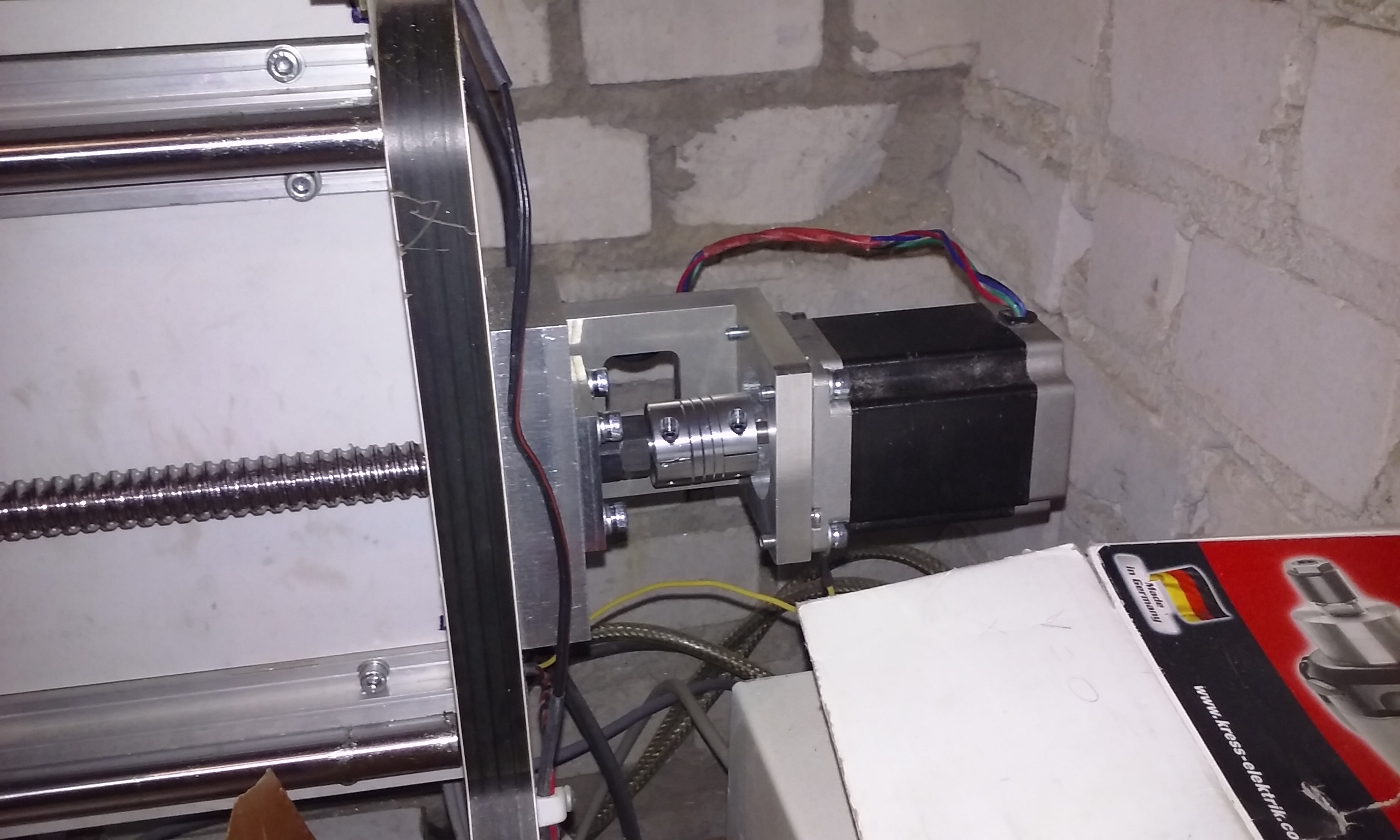

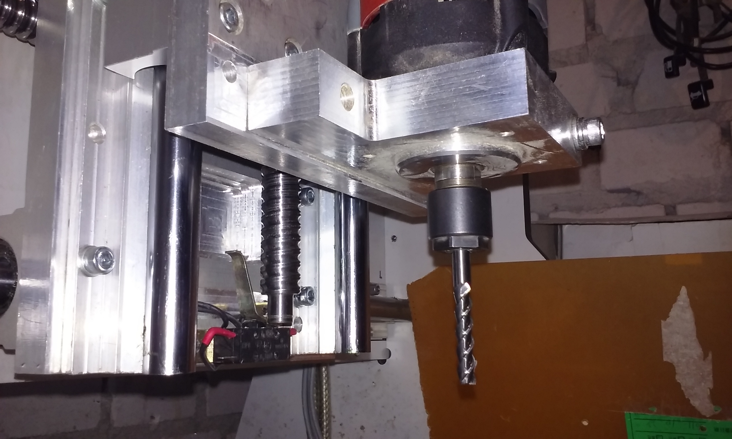

Przyszedł czas na tuning. Postanowiłem wymienić napęd z trapezowego na kulowy na wszystkich osiach. Przy okazji wyciąłem nowy wózek osi X oraz całą nową oś Z. Śruby napędowe zyskały nowe łożyskowanie, po dwa łożyska skośne po stronie silnika oraz jedno zwykłe po przeciwnej stronie (na wzór bloków BK/BF). Wszystkie nowe części maszynka wycinała sama dla siebie :) z aluminium.

jakie łożyska założyłeś na końce ślub i na jaką średnice przetoczyłeś końcówki śrub?
zolik81
Posty w temacie: 13
Posty: 33
Rejestracja: 30 maja 2009, 23:18
Lokalizacja: Łódź
#36
Post napisał: zolik81 » 08 lut 2017, 21:31
Śruby trapezowa były przetoczone na 8mm i chodziły na zwykłych łożyskach kulkowych. Śruby kulowe kupiłem na ebay'u od razu przetoczone jeśli dobrze pamiętam na 12mm, kręcą się na łożyskach skośnych.
