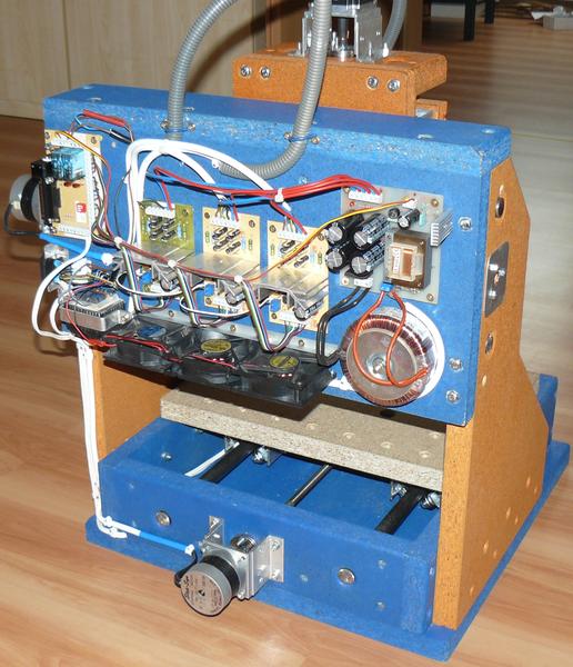

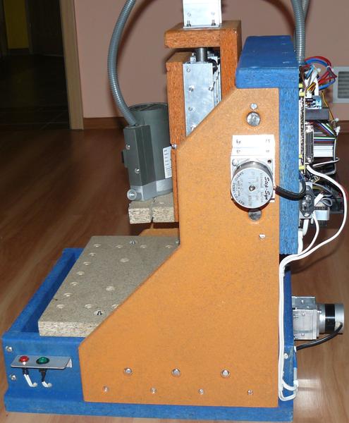

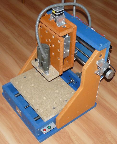

Witam wszystkich miłośników forum.
Przyszła i na mnie kolej, aby zbudować swoją pierwszą amatorską maszynkę CNC drewniaka.
Z założenia ma być przede wszystkim do nauki, zdobycia doświadczenia, a przy okazji do obróbki w miękkich materiałach.
- pole pracy 300x200x110mm,
- konstrukcja oparta na płycie wiórowej 28mm, skręcanej śrubami młoteczkowymi,
- prowadnice z łożysk tocznych na konstrukcji z Al oraz wałków ciągnionych fi20,
- śruby trapezowe Tr10x2, nakrętki z brązu,
- silniki krokowe około 0,6-0,7Nm,
- sterowanie płytą główną SSK-MB1 + 3x SSK-B01, zasilacz 35V 5A.
- wrzeciono frezarka do drewna z mocowaniem na walcu fi43mm
Projekt powstał w zimie w wolnych chwilach, a elektronikę złożyłem sam.
Aktualnie już składam konstrukcje i montuje prowadnice.
Jak mi się uda , to dodam kilka zdjęć.
Oto ona - prawie skończona

autor: wandre
Koszty dwóch wózków czyli komplet na jedną oś:
-łożyska 608 2RS 16x1PLN=16PLN
-aluminium kątownik 20x20x2 4x150mm + kątownik 50x30x3 4x150mm = 13PLN
-śruby 16x M8x30, 12x M6x35, pręt gwintowany M5 4x85mm, 32 nakrętki M8, nity zrywalne 12x3,2mm = nie pamiętam dokładnie ale w sumie chyba około 12PLN
Sumując koszt jednej osi, czyli dwa wózki gotowe do przykręcenia = około 41PLN.
Wózki dodatkowo mają możliwość kasacji luzów.
Stosując łożyska liniowe w obudowie, na jedną oś trzeba dać 4 szt. czyli koszt 4x60PLN=240PLN, chyba że obudowy wykona się we własnym zakresie.
Ja zastosowałem pręty ciągnione, do łożysk liniowych należy dać utwardzane szlifowane, więc dodatkowo koszt rośnie.
W następne maszynce (metalowej), jak już nabiorę trochę doświadczenia i będę wiedział jakich błędów unikać, użyje łożysk liniowych.
