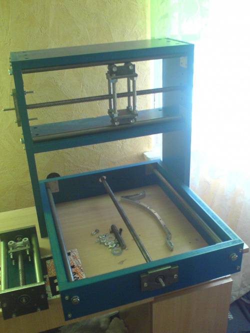

Witam od roku buduje takie urządzono. Zanim ją zacząłem wałkowałem wiele koncepcji wygrała taka
Pole robocze : 550x450x200
napęd 2x 1.4 Nm 1x 1.1 Nm
Sterowniki 3x SSKB01
Śruba trapezowa TR16 + nakrętka z kasowaniem luzu poprzez sprężyny (jeszcze nie założone)
Śruba ułożyskowana jest na zwykłych łożyskach osadzonych w osadzeniach konstrukcji własnej wypalonych na laserku
Prowadnice rolkowe z kasowaniem luzu poprzez szpile budowlane
po założeniu stołu i osi Z będą dodatkowo usztywnione (aby się nie rozjeżdżały ) Narazie chodzą wyśmienicie
Frezarkę wykonałem na "dywanie" w domu. Jedyną pomocniczą rzeczą była możliwość wypalenia niektórych małych elementów na laserku. Wałki niestety zwykłe ale planuje zakupić precyzyjne. Śruby Tr również zataczane u tokarza brakuje mi jeszcze tulejek (pod łozyska)które nakręcę na zatoczoną końcówkę śruby
Płyty mdf niestety wierciłem ręcznie ( nie miałem wiertarki stołowej ) Do tego debil w hurtowni wyciął mi je nierówno
Chyba jedyny problem to będzie dokładność. Ciągle wydaje mi sie ze wszystko jest nie równo W jaki sposób najlepiej ustawić równoległość itp czy da sie to zrobić dodatkowo programowo?
...aj trochę chaotycznie ten opis wyszedł :)

jeśli nie skontrujesz tych szpilek lub nie dasz specjalnego kleju to wszystko się rozpadnie po 5 minutach pracy no i ten kątownik trzymający łożyska powinien być zmieniony na ceownik
"wózek" w osi X powinien być tak na oko raz szerszy :razz:
konstrukcja trochę dziwna ale do drewna i grawerowania pewnie da rade

Bardzo ciekawe rozwiązanie kasowania luzu na osi X, myślę, że dodatkowo trzeba zastosować nakrętki kontrujące aby zapobiec luzowaniu. Można dać ewntualnie nakrętki samokontrujące ( takie z kawałkiem tworzywa sztucznego wewnątrz :wink: )
W ostateczności pomalować gwint gęstą farbą nitro. Jedną stronę regulacji można całkowicie skręcić na siłę śrubami z podkładkami sprężynującymi a tylko jedną stronę wykorzystać do kasowania luzu. Prowadnice w mojej maszynce są wykonane w podobny sposób i znakomicie działają ( ja mam tylko nieco inną regulację luzu - na mimośrodach). Regulacja Kolegi jest fajna ponieważ można ją wykonać bez żadnego toczenia.
Estetycznie wykonana elektronika.

Nie mam tak długiej suwmiarki aby zmierzyć czy wszystko jest równe , odpowiednie wysokości itp W jaki sposób ostatecznie ustawia się maszynke? Jak byłem na praktykach w pewnej firmie to robili to takim zegarem który mierzył odchyłki na końcu i początku elementu
coś na podstawie siły nacisku.Jak to się nazywa
I jeszcze raz czy jest możliwość ustawienia w machu kasowania błędu prostopadłości osi? gdy nie będą idealnie prostopadłe?

To jest czujnik mikrometryczny.
Wałki w osi stolika są za szeroko, trudno będzie uzyskać sztywności na "przekoszenie".
Łożyska w osi Z oczywiście można umocować na ceowniku ale nadal będą pracowały krawędzią bieżni. Znacznie lepiej będzie umocować je na kątowniku (kątem prostym w stronę wałka) co zapewni styk w środku bieżni, znacznie lepszą współpracę z powierzchnią prowadnicy i wydłuży żywotność. Widzę, że Kolega ma dostęp do spawarki, więc problemów nie powinno być.
Na koniec pytanko: czy nakrętki trapezowe są z brązu?

A ja jeszcze raz czy jest możliwość kasowania programowego błędu gdy np na długości 500mm jest odchyłka 1mm tzn osie nie są idealnie prostopadle

nie (i nie wiem jak to sobie wyobrażasz kasowanie błędu )
możesz skasować luz nakrętki
i tak jak kolega wyżej lepszy by był ceownik lub 2 kątowniki
i daj trochę więcej odstępu miedzy łożyskami

Na tym zdjęciu z Kasowaniem luzu na nakrętce - to mniemam oś "Z"
Jak zamontujesz mocowanie wrzeciona to nie będziesz miał dostepu do kasowania luzu
poza tym jeśli zostawisz łożyska śrub napędowych tak jak są na zdjęciach to w czasie pracy zaczną sie przesuwać w mocowaniach
Od strony silnika łożyska muszą sie "trzymać śruby" nakętki albo pierścienie
nie mogą być tylko wciśnięte na śrubę bo zatoczenie masz zrobione dłuższe niż potrzeba i nic nie ogranicza łożyska na wałku

zmontowałem już oś Y i mam dziwny problem na śrubie występuje mi bicie
Czym możne to być spowodowane nieosiowoscią zatoczenia? nieosiowoscią zatoczeń?
czy porostu krzywizna śruby

Tak, trzeba reklamować u tokarza.
Zataczanie śruby bez oprawki (przeciętej nakrętki) lub centrowania tak się właśnie kończy.
