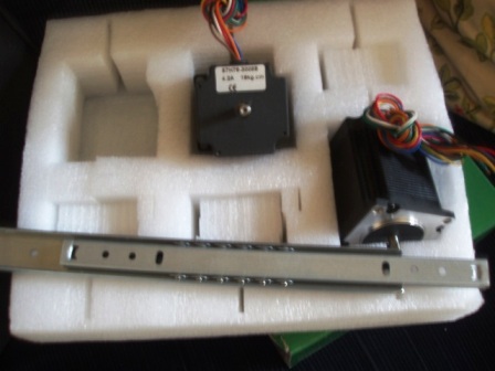

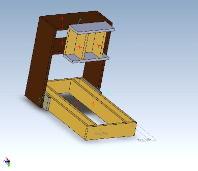

Pora na mnie z moja pierwsza maszynka z MDF-u, przeznaczenie edukacyjne ale może tez uda mi sie coś w drewnie wymodzić.
Pole pracy chce uzyskać 400*350 mm.
Sterownik zakupiłem w Mixpolu Slim-3s i do tego chińskie krokówki 4.2A 19kg.cm
Projekt nie jest żadną rewolucja większość zaciągnąłem od prac kolegów mati1988k i http://www.sp2swj.sp-qrp.pl/SP3SWJ/CNC/.

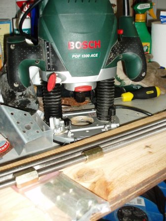

Chce także wykorzystać to co już posiadam znaczy M10 inox i nakrętki do tego oraz prowadnice szufladowe 6szt. i wrzeciono Bosch Pof 1300 ace .
1..I tu sie rodzi pierwsze pytanie czy przy tak dużym wrzecionie ta konstrukcja sie porostu nie rozleci.
2.. Czy w każdym termostacie jest sprzęgło nadające sie do użycia
3. Jutro jadę na docinke Mdfu do Liroya&Merlina :-) i jak nie znajdę gotowych łożysk oporowych to z czego mogę je wymontować? (może jakieś kołka do krzeseł lub coś w tym stylu)
I w razie czego co jeszcze dokupić .
fotki poniżej

A będzie ruchomy stół czy brama, bo chyba lepiej stół przy prowadnicach szufladowych, ale trzeba przesunąc bramę do przodu, żeby wrzeciono wypadło na środku

Post napisał: hawai » 21 lis 2008, 16:08
NA pewno ruchomy stół , obawiam się tylko czy przy wysokości kolumny h=60cm i ciężarze wrzeciona mdf sie porostu nie rozwali.
Wrzeciono sprobuję przymocować jakimiś uchwytami do rynien lub czymś co znajdę.

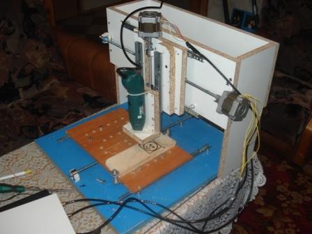

Post napisał: DPosk » 21 lis 2008, 16:18
Moja pierwsza maszynka wygląda tak, z drewnem radzi sobie dobrze przy użyciu małego freza. Więc Twoja też pewnie będzie:) To jest dopiero brzydula:)
