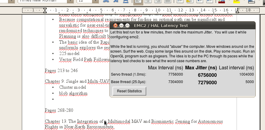

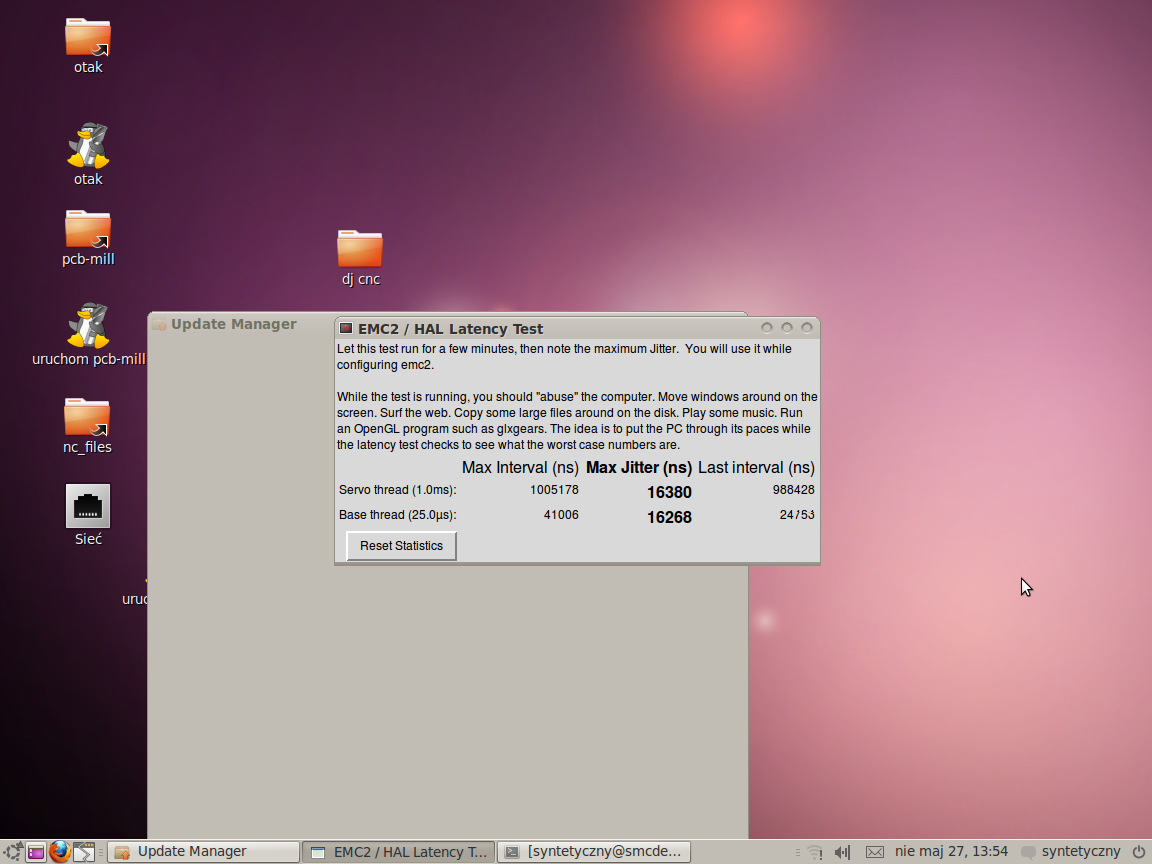

zacharius pisze:hmmm wciąż za dużo :(
przynajmniej jak na moje potrzeby
A ile by kolegę satysfakcjonowało?Poza tym, są to wartości graniczne, jak to na forum linuxCNC piszą, najgorszy scenariusz.
[ Dodano: 2012-05-27, 15:32 ]
Najgorszy wynik dla mojego P4 ze 128Mb ramu.
Więc może nie jest AŻ tak źle?
[ Dodano: 2012-05-27, 19:14 ]
Testy przeprowadzone z włączonym Screensaverem, przeglądarką firefox, glxgears i jak widać jeszcze aktualizacja się włączyła.
Jak koledzy uważają, pozostać przy pendrive, czy może zakupić kartę CF + adapter i na tym postawić system??
[ Dodano: 2012-05-27, 23:45 ]
Z czystej ciekawości puściłem Latency Test na lapku z 2rdzeniowym AMD:P
Mam jeszcze stacjonarny, również na 2rdzeniowym AMD, chyba zainstaluję tam LinuxCNC i sprawdzę jak to się ma dla niego:P

Hmn, ciekawe. P4, którego mam i powyżej znajdują się wyniki testów, podobno jest jednym z lepszych komputerów do CNC. No bo 1rdzeniowy i jeszcze z epoki gdy chodziło o osiągnięcia, a nie oszczędność/wielowątkowość.
