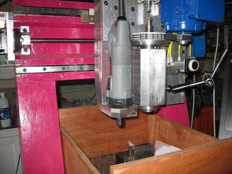

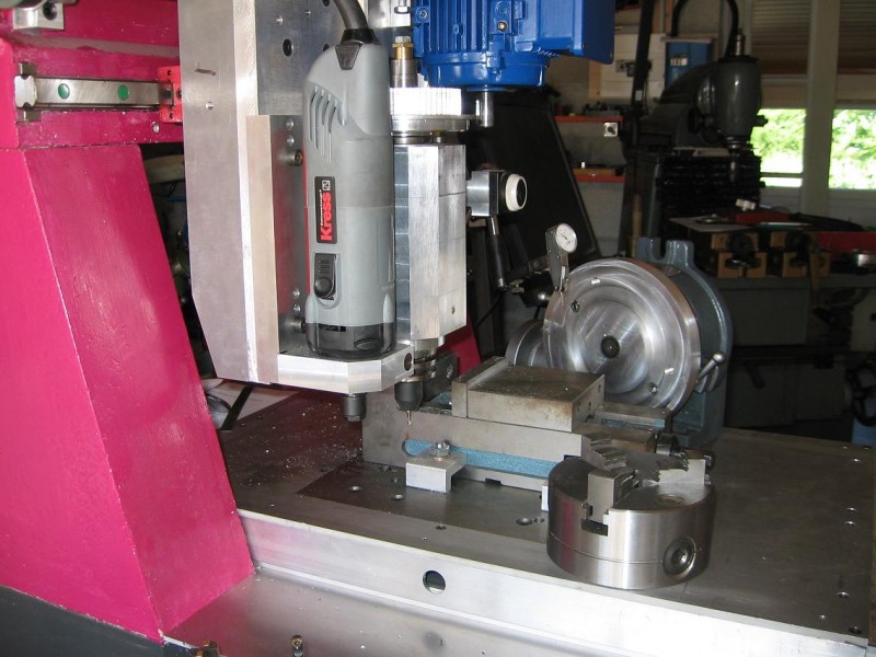

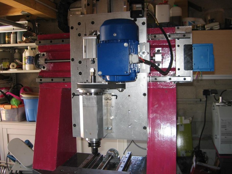

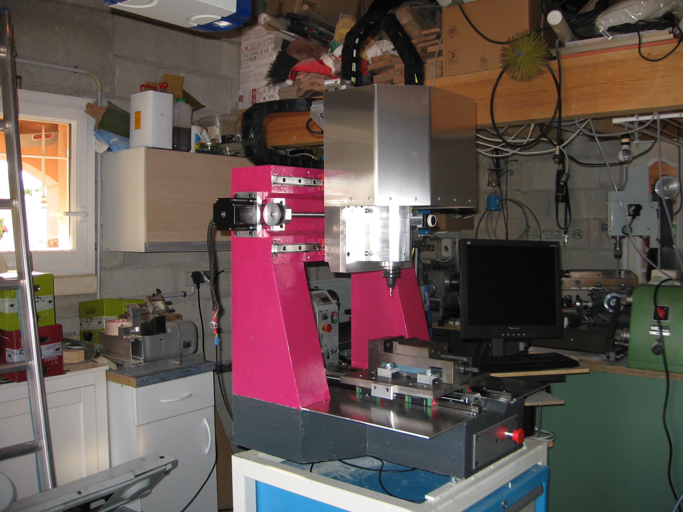

Ja z troski o uszy - swoje i sąsiadów raczej wybiorę mokrego chińczyka.
Trzeba jednak pamiętać, że czasem pozostaje jeszcze jeden dylemat - wrzeciono wysoko czy nisko obrotowe ?
Oczywiście solidna konstrukcja maszynki ( np. granit syntetyczny ) pozwala " pójść na kompromis"
