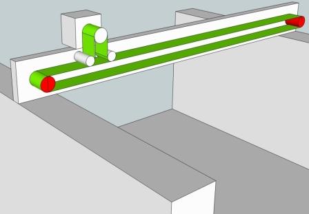

Czy jest jakaś alternatywa dla dwóch śrub w osi Y bo wolałbym tego uniknąć.
Ostatnio zmieniony 02 cze 2013, 21:44 przez ajatol, łącznie zmieniany 1 raz.
Malaxis
Posty: 663
Post napisał: Malaxis » 02 cze 2013, 21:13
Ciężko to inaczej rozwiązać przy takiej budowie ramy, bo nie da się zastosować jednej śruby centralnie. Teoretycznie przy szerokim rozstawie wózków można by dać jedną śrubę
na boku, ale nie polecał bym takiego rozwiązania tym bardziej że materiałem z którego będzie konstrukcja ma być sklejka.

Dwie śruby nie wymuszają dwóch silników. Możesz połączyć śruby paskiem i napędzać jednym silnikiem. Było na forum trochę dyskusji o problemach(?) z synchronizacją dwóch silników w jednej osi. W tego rodzaju konstrukcji pasek jednak będzie nieźle powyginany :grin: A może jeden silnik na bramie i paskiem napędzane nakrętki na nieruchomych śrubach :idea:

Huberttt pisze: A może jeden silnik na bramie i paskiem napędzane nakrętki na nieruchomych śrubach :idea:
Mogłbyś to wyjaśnić, może jakis obrazek bo nie rozumiem.

Post napisał: Huberttt » 03 cze 2013, 09:40
Bardzo poglądowy rysunek poniżej. Na czerwono nakrętki. Poszukaj forum pod hasłem napędzane nakrętki wiem, że były o tym wątki ale nie czytałem ich za bardzo więc nie wiem jak się to realizuje. Na pewno nie w tak banalny sposób jak ja narysowałem bo byś musiał mieć na nakrętce wyfrezowane rowki pod paski.
A w oryginalnym projekcie na jakim się wzorujesz to całość nie jest przypadkiem napędzana właśnie paskami, w ogóle bez śrub? Ja robię bez śrub właśnie na paski w większej maszynie i idzie ku dobremu, poniżej link w podpisie.
