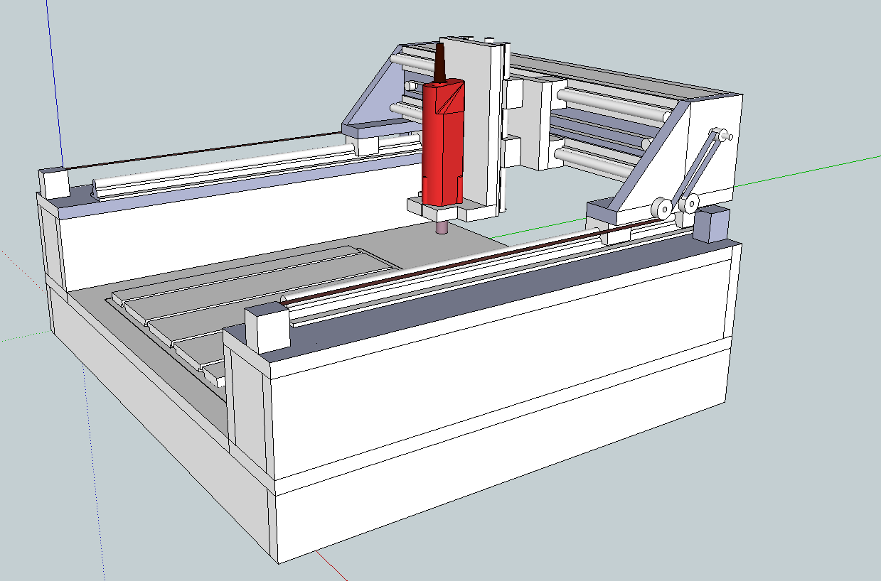

Silnik musiał byś odwrócić wałem do góry i umiejscowić z boku płyty zetki , paskiem do śruby przekazywać napęd
Trochę przekombinowane ale gabaryt też ważny sama śruba zawieszona jest na płycie a nakrętka na krzyżaku
żeberka też będą dobre grunt by nie pusta rura ...
jakie łączenia chcesz stosować ??
Ja bym polecał klej plus wkręty w miarę gęsto jakoś co 70 mm wkręty przy 20-stce sklejce długie około 50 , 55 lub 60 mm
( 2 razy długość materiału trzymanego )
Inna sprawa że będzie trzeba nawiercać otwory pod wkręty bo będą się urywać w sklejce
nom i oczywista oczywistość gzymkowanie pod łepek bo też zrobi pstryk .... - przy dociąganiu by łepek się schował w materiale
Jak nie nawiercisz to jest jeszcze możliwość rozłupania warstw sklejki gdy będziesz gęsto kręcił od czoła .....
To chyba tyle z technologi sklejkowatych materiałów drewnopodobnych ....
