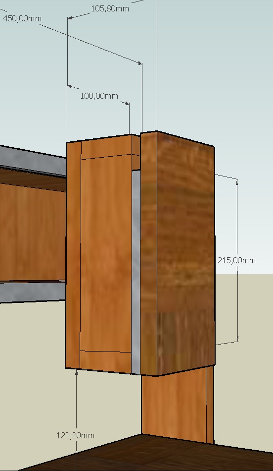

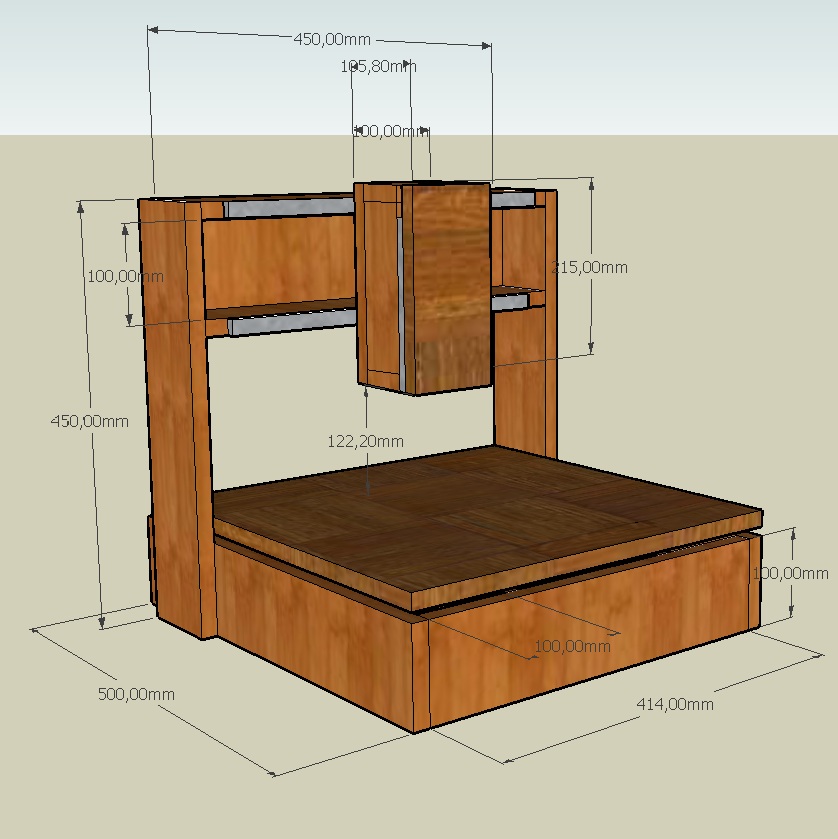

Co do skoku to prowadnic jeszcze nie kupiłem więc sprawdzę to po zakupie.
Jeśli skok na osi Z będzie za mały to prowadnicę dam troszkę dłuższe.
Podwyższyłem bramę o 5 cm i teraz odległość od blatu roboczego wynosi 12,2 cm co mam nadzieje wystarczy.
Rozwiązanie z regulowaną wysokością bardzo mi się podoba i zapewne je zastosuję.
Co do prowadnic z drukarek to w mojej pierwszej konstrukcji jeszcze sobie odpuszczę, ale jak będę robił drugą frezarkę z metalu to całkiem możliwe że wykorzystam coś podobnego.
Cena jest dość atrakcyjna jak za wałki fi20 ale karetki są z plastiku, a poza tym są tylko komplety na dwie osie więc do Z musiałbym dokupić dodatkowe, koszty rosną.
Czy rysunki nie mają już konstrukcyjnych błędów. Bo jeśli jest ok to właściwie mógłbym się już zabrać za stolarkę
