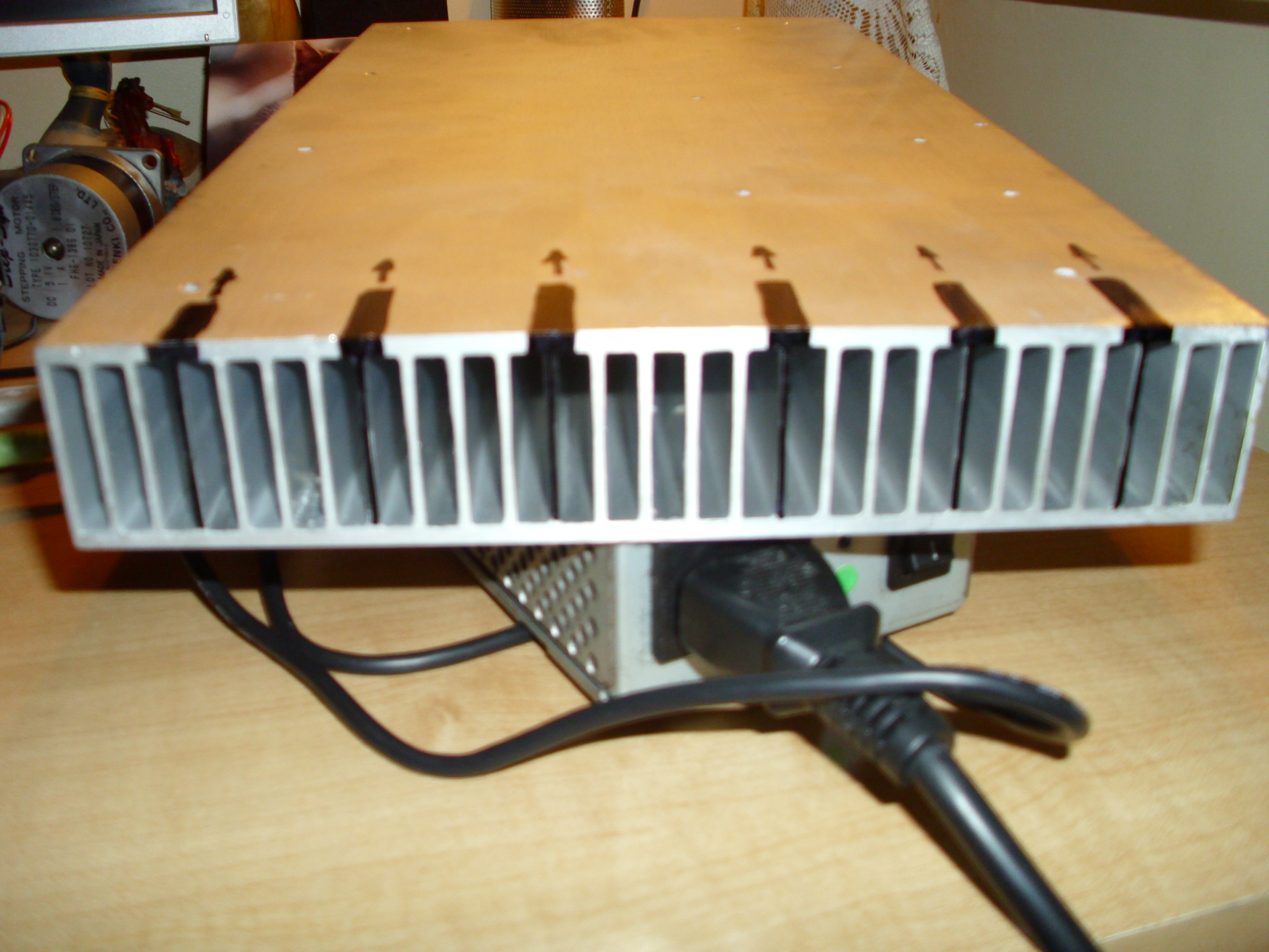

W sklejce łatwiej się rzeźbi i można całkiem solidny teowy wykonać. :wink:
Ja wpadłem na pomysł bardziej metalowy, mianowicie mam dość solidny radiator wielokomorowy i po kilku przejazdach frezem w miejscach zaznaczonych na czarno powinien też wyjść konkret stoliczek, a tym bardziej nie rozmiękać :cool: Obrazek

dudis69, mógłbyś go również przeciąć z wysokości i wyciąć wzdłuż jak zaznaczyłeś, otrzymałbyś wtedy takie elementy teowe, które mógłbyś przykręcić do solidnej płyty aluminiowej i wtedy śruby ni wpadałyby tak nisko a sam stolik nie byłby taki wysoki, wyglądałoby to wtedy jak oryginał

Drewniane pomysły są mi oczywiście znane. Gotowe metalowe szyny mają tutaj taką przewagę, że raz: są jednorodne, dwa: są cieńkie, więc nie będą nie potrzebnie zwiększać wysokości stołu, a trzy, na pewno główki śrub będą się w nich sprawniej przesuwać, niż w drewnie.
Ciekawa koncepcja, ale wydaje mi się, że taki radiator nie będzie tani. Poza tym, radiator takiej wysokości jak zastosowałeś, po rozcięciu na całej długości w kilku miejscach, nie będzie już taki sztywny i te pionowe żeberka będa się kiwać na boki przy obciążeniu frezowaniem.

mefiu pisze:Ciekawa koncepcja, ale wydaje mi się, że taki radiator nie będzie tani. Poza tym, radiator takiej wysokości jak zastosowałeś, po rozcięciu na całej długości w kilku miejscach, nie będzie już taki sztywny i te pionowe żeberka będa się kiwać na boki przy obciążeniu frezowaniem.
dlatego bym go ściął z wysokości i zostawił tylko 15mm. góry

mefiu, no tani to on nie jest :wink:
http://allegro.pl/duzy-aluminiowy-radia ... 03734.html
... myślałem o wypełnieniu wolnych komór betonem, co by go trochę usztywniło, ale jak wszyscy wiemy Al bardzo źle znosi cement, wręcz koroduje.
Radiator ma tylko 35mm wysokości :wink:, a teowy z Al i tak robimy przynajmniej
z 30-tki żeby jakoś się sprawował.
smouki, pomyślałem że po prostu można wykonać wyższe nakrętki teowe żeby nie wpadały do środka. I nawet nie teowe tylko zwykłe nagwintowane sześciany, bo szczelina wyjdzie max 8mm i do tego śruby M6-tki. Co do przecinania to ....??? Sam mówileś, 1 rys........1000 słów :wink:

myślałem że to takie oczywiste o co mi chodzi, mniejwięcej soś takiego, literki T baaaaardzo zyskają na sztywności jak jest skrócisz do minimalnego potrzebnego wymiaru, tyle tylko żeby się łeb śruby zmieścił
całość skręcić śrubami

Rozumiem smouki, chciałem sprawdzić jak szybko rysujesz :wink:
Tylko te przegrody mają 1.2 mm grubości i ciężko będzie je przykręcić do podstawy.
Twoja koncepcja jest bardzo ok :cool:

w tej płycie pod spodem możesz (jak masz możliwość) wyfrezować korytka dla żeber radiatora żeby pewnie siedziało, ale przykręcasz to pomiędzy żebrami
