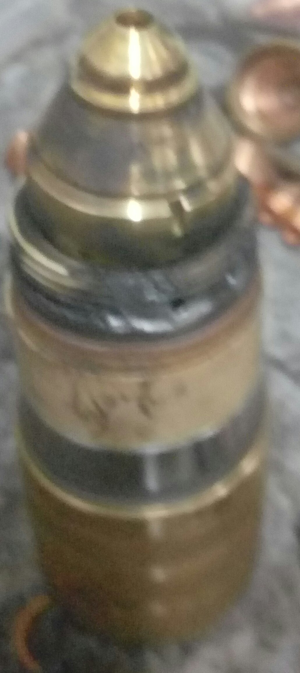

Wypalony palnik co jest przyczyną ?

Co jest przyczyną spalenia calego palnika ???

Kjellberg
Dodane 4 minuty 45 sekundy:
3 w ciągu miesiąca tak samo skończyły ,ten miał tydzień .
Był człowiek z serwisu Kjellberga sprawdźił wszystko nie znalazł usterki .
Co może być przyczyną???

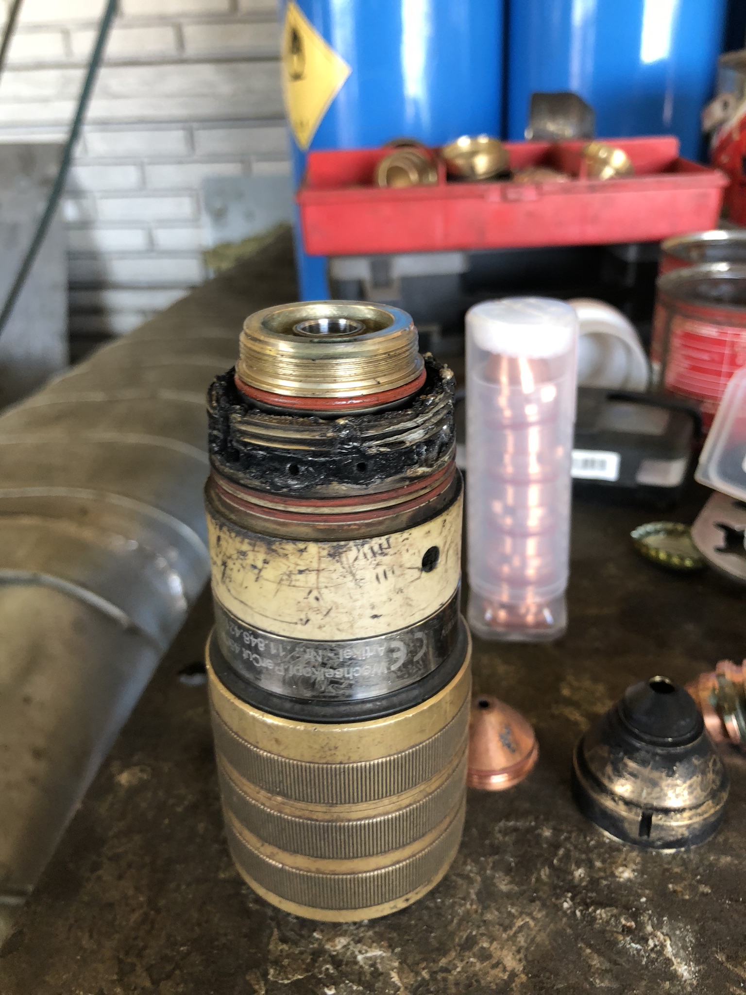

Obrazek Obrazek Obrazek

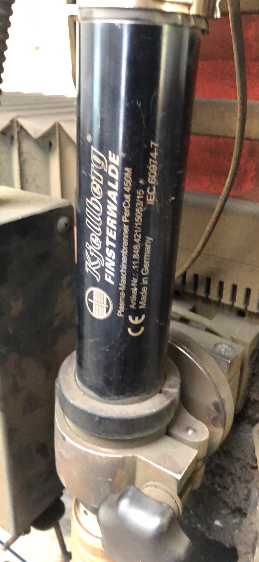

Wewnątrz głowica jest w prządku katoda w dobrej kondycji w żaden sposób nie upalona czy uszkodzona. Wszystko dzieje się pomiędzy nasadką dyszy a tarczą osłaniającą-osłoną. Od jakiegoś czasu palnik miał ciężkie w palenia komunikat błędu że jest za wysoko a tak na prawdę wysokość jest prawidłowa lecz działo się to już na poprzedniej głowicy myślę że może być to istotne
Dodane 2 minuty 32 sekundy:
Pracujemy na katodach oryginalnych kjellberga i zamiennych dyszach
Dodane 6 minuty 24 sekundy:
System: HiFocus® Systems z palnikiem PerCut 450M
