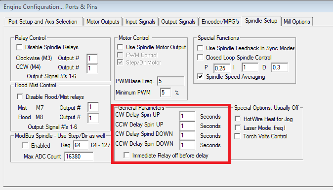

Mam problem z opóźnionym wyłączaniem palnika po zakończeniu cięcia. Programy jakie używam to Sheetcam, Mach3...
W czym rzecz? tnę element wszystko pali zgodnie z ustawieniami w sheetcam, po dojechaniu do końca ścieżki palnik jeszcze pali ok 3 sek, czy to jest poprawne? Z plazmą HF to raczej prędzej czy później uwale jonizator? Nie jestem specjalistą w dziedzinie wypalania plazmą, ale na filmach które przejrzałem proces palenia różni się w porównaniu z moim.
Jest jakaś opcja w Mach3 którą przyspieszę wyłączanie palnika na końcu ciecia ARC itp?

Przykładowy kod

za każdym razem przed wyłączeniem palnika m5 masz wstawione m301 tu szukaj problemu. Przeglądnij co siedzi pod tą komendą, pewnie jest tam jakaś pauza G64 która powoduje Twój problem.
Jeżeli dobrze widzę na stronie prokopcia to M301 jest wykryciem materiału podczas zjazdu palnika, a M300 z wykryciem po najeździe na krańcówkę.
Ty masz wpisane obie funkcje na początku wpalenia, to raczej błąd, i po co na końcu cięcia m301 , wyrzuć to i spróbuj .

W zasadzie w tym M301 to jest tylko komenda do wyłączania THC na końcu cięcia, anty nurkowanie palnika.
A używam tego postprocesora SheetCam...

A tu makro M301.
Wywalę to makro i sprawdzę to na maszynie, tylko pewnie pojawi się problem z nurkowaniem palnika...
Chyba jednak będzie tu problem?, tym kodem wyłączam THC-Myplasm na końcu palenia.
Zastosuję się do twoich wskazówek i sprawdzę to dzisiaj podczas palenia..
[ Dodano: 2017-07-16, 22:17 ]
Makro M301 nie było problemem związanym z palnikiem
Pogrzebałem w opcjach w machu i problem się rozwiązał, no nic człowiek się uczy całe życie
