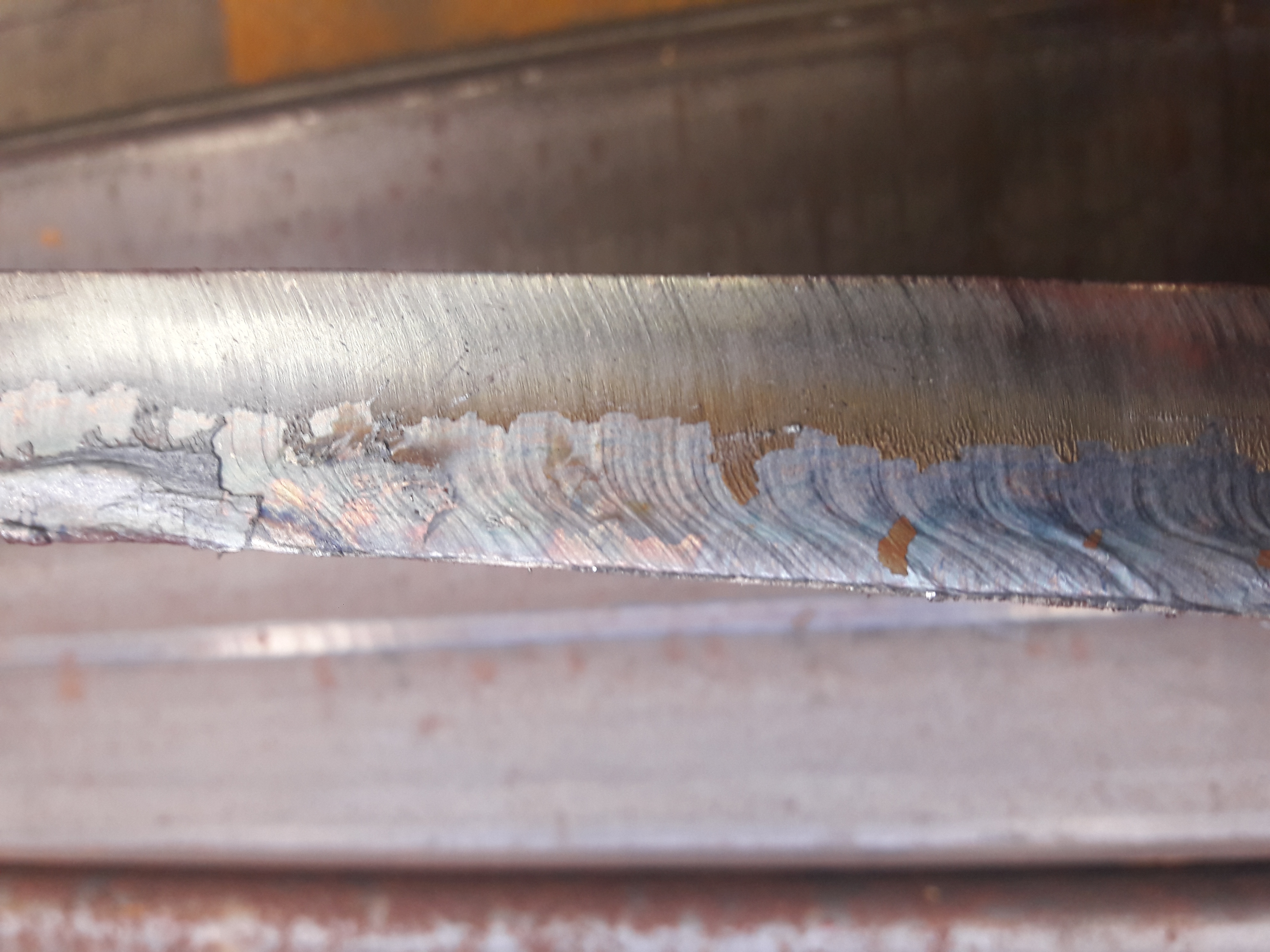

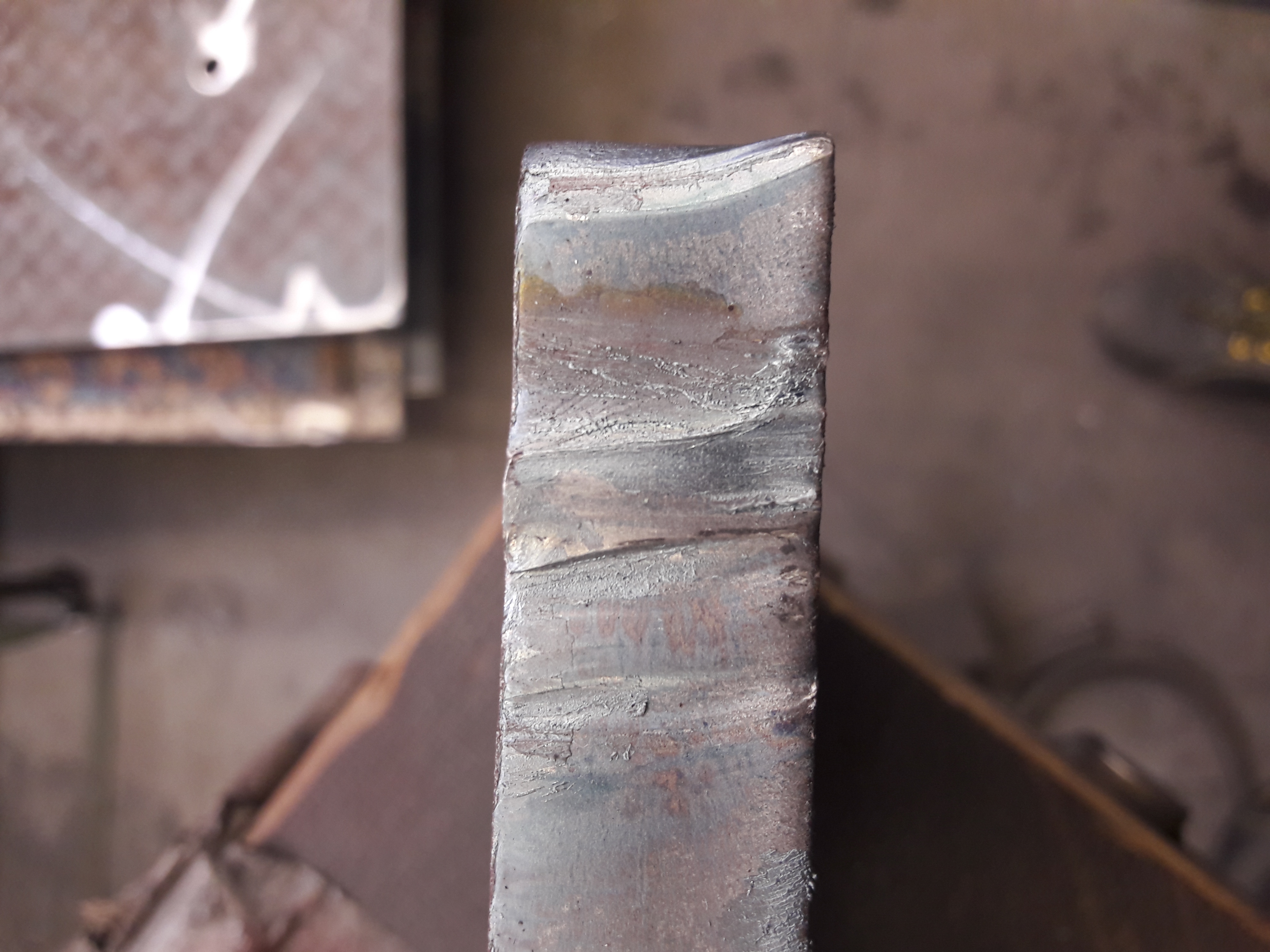

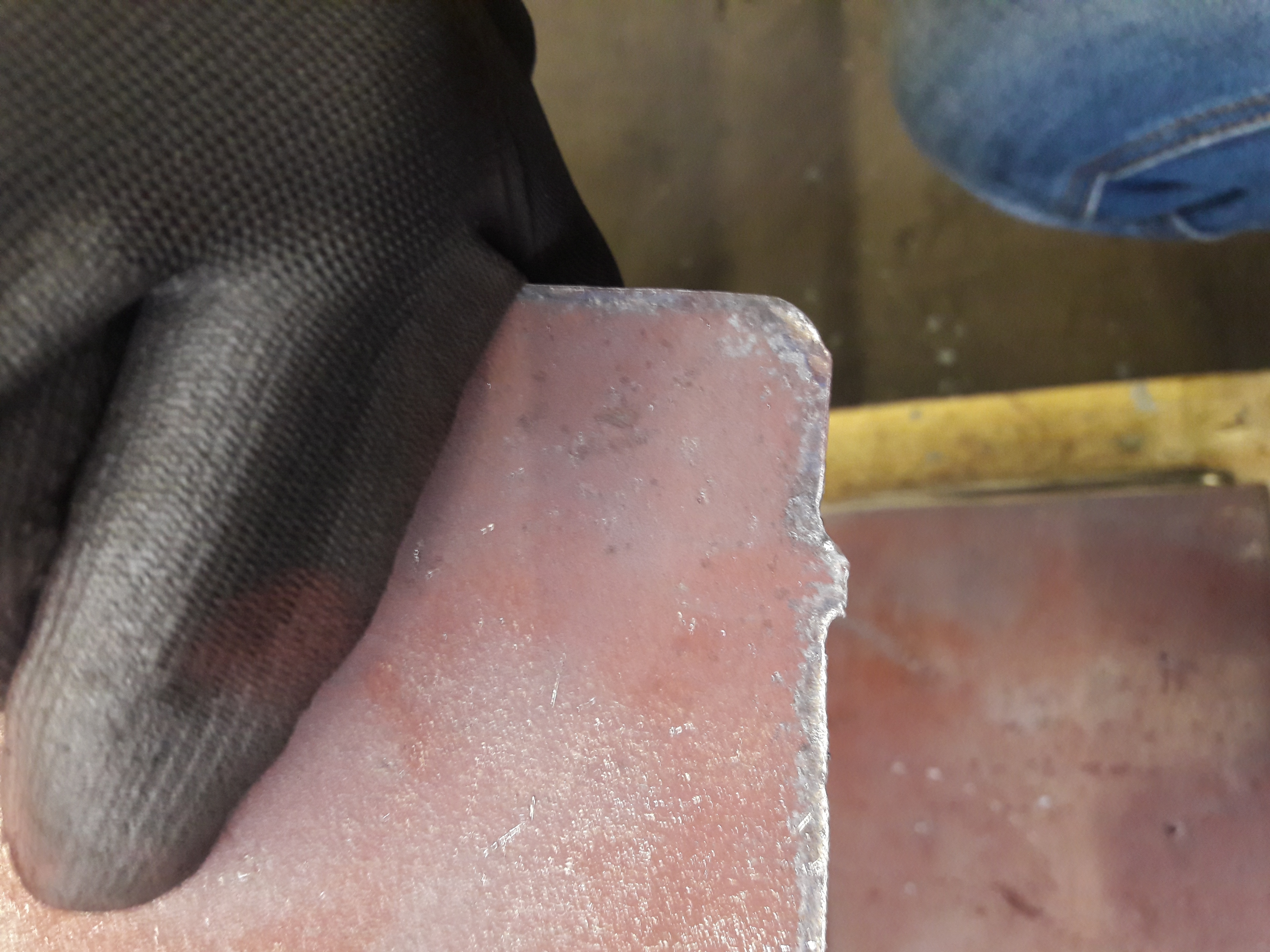

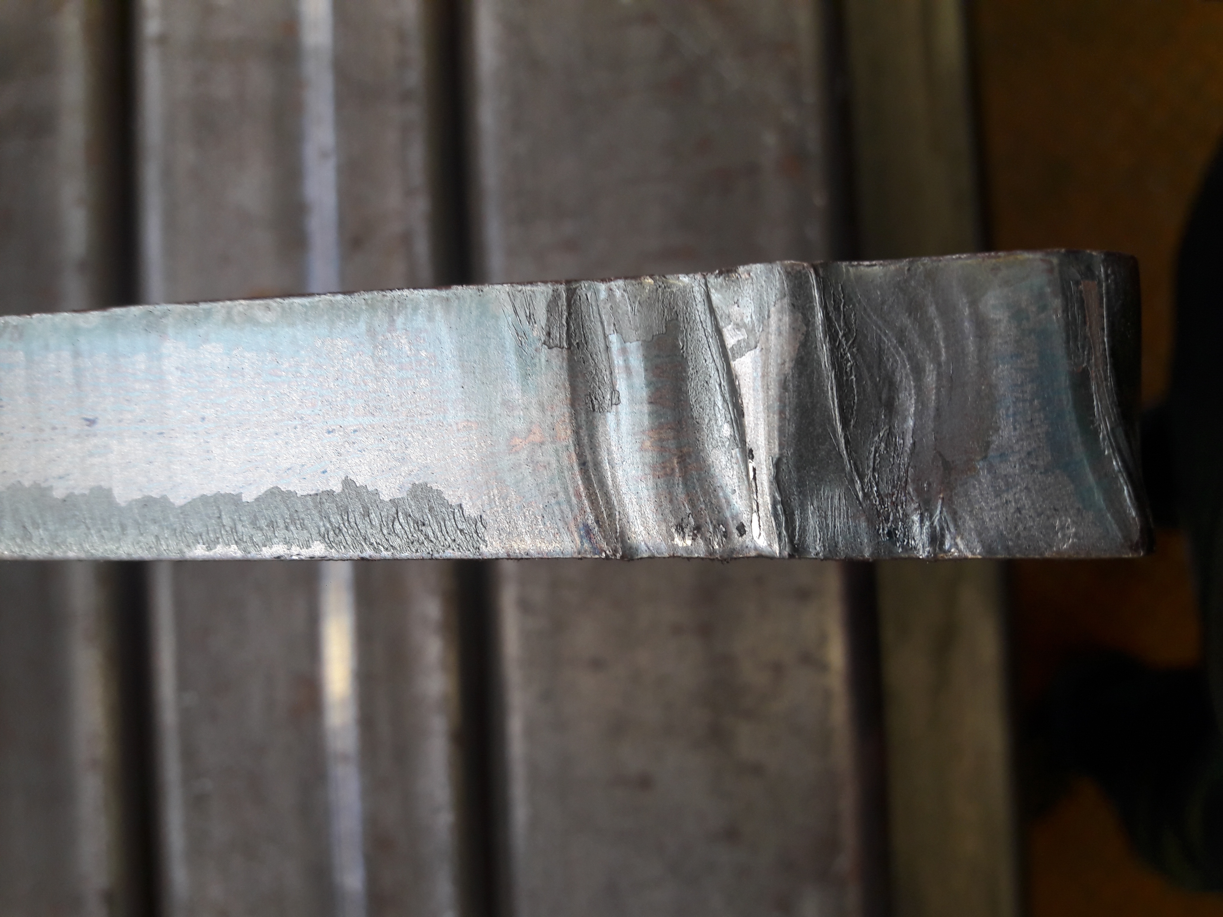

Witam wszystkich forumowiczów. Mam pytanie odnośnie cięcia plazmą. Jak wasze wypalarki radzą sobie z blachami 15-25mm? bo u mnie wygląda to fatalnie i zastanawiam się dlaczego się tak dzieje. Dorzucam zdjęcia poglądowe. Jeżeli chodzi o wypalanie otworów to tutaj w ogóle jest tragicznie.
Na ostatnim zdjęciu widać jak łuk ugina się podczas palenia. Rozumiem, że główną kwestią są parametry, niestety operator nie ma zbyt dużego dośwaidczenia i dopiero się uczy.
Prośba o pomoc, stal węglowa

Sam mam problem z otworami ale moge ci pomóc w jednej sprawie.
By uzyskać dobrą odpowiedź musisz:
- podać sprzęt na którym wypalasz z wszystkimi parametrami (bo ciężko będzie określić z powietrza czy "ten palnik" ma możliwość palenia takiej blachy czy "to źodło" itd)
- parametry na których wypalacie blachy (prędkość posuwu, przebijania powinna odpowiadać parametrom podanym w tabelach cięcia dołączonych do sprzętu)
Na maszynie na której czasem pracuje do blach 15+ są inne zestawy katoda ....
Polecam przestudiować instrukcje obsługi sprzętu (jak nie macie to poszukać pdf nawet tutaj na forum) to bardzo ułatwi sprawę początkującemu operatorowi. Niektórzy na forum oferują kursy co będzie rozwiązaniem szybszym i łatwiejszym ale z kosztami.
