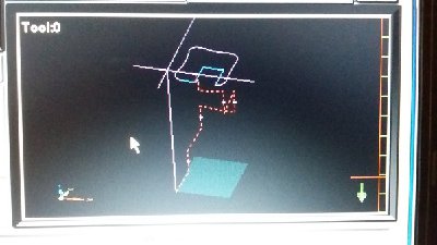

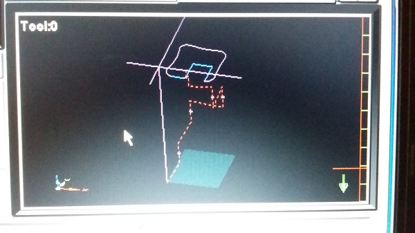

Mam problem z zerowaniem osi Z przy pomiarze materiału tzn. jak by nie działała komenda G92 lub mam złe ustawienia w machu3 i program gdy włączę cięcie ostrzega że zostaną przekroczone limity a na podglądzie G-codu w machu3 widać że ścieżki cięcia są na rożnych wysokościach.
Lepiej to pokażą zrzuty ekranowe
na 1 widok z macha rozstrzelone w osi Z ścieżki cięcia pomiędzy kolejnymi pomiarami głowica pływająca

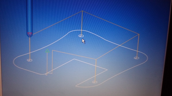

2 widok z programu do podglądu g-cotu tam jest wszystko w porzadku
Witam mam takie makro m300.m1s wklejone do katalogu macros
message"Uruchomienie palnika...."
Code "G31 z-30 F1000" ' opuszczanie osi Z do wspolrzednej -30 - w tym czasie powinna nastapic aktywacja czujnika
While IsMoving()
Wend
Call setdro(2,0)
Code "G92 z-16" ' korekta czujnika
While IsMoving()
Wend
End''koniec makra
