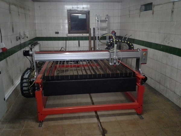

Dobra ..... Pozostawmy temat ogrzewania w spokoju.....
Wracając do tematu:
stół wodny vs odciągowy
Czy budować kolejną maszynę z wodnym czy odciągowym?

Zrob wodny ale z wyciągiem, tak aby nad krawędzią wody były otwory tunele do wyciągania, a przy palniku jakas rura flex i kolejny wyciag, mi tak po głowie chodzi.

Po cięciu troszkę bez wody dochodzę do wniosku ze nastepny stół będzie NAPEWNO bez wody....
Szybkość pracy wzrosła z powodu braku konieczności "wycierania" elementów,
Poprawiła sie jednak jakość cięcia - lepiej się spawaja krawędzie - przynajmniej tak twierdzą spawacze...
A co do odsysu to mam pomysł stworzyć stół kilku sekcyjny z klapami sterujacymi tak aby tylko tam gdzie pracuje maszyna kierowalo strumień od wentylatora (myślę ze min będzie potrzebny fi 400 - 500mm lub nawet dwa) oraz zamykalo klapy od danej sekcji po ok 10s po przejechaniu na inna sekcje - dogaszanie materiału.
Nurtuje mnie jeszcze kwestia czy stół integrować z rama maszyny i bramą czy dla portalu zrobić osobne nogi i rame tak aby nie przenosić drgan na blachę...

Zrób osobno

W pierwszym stole, który miałem popielnik jeździł z bramą. Nie zdążyłem popracować na maszynie, ponieważ ogólnie kiepsko chodziła i wykonawcę pogoniłem.
Pomysł o tyle dobry, że nie trzeba kombinować z sekcjami i materiałowo taniej. Docelowo miał być wyciąg przez separator wodny. Popielnik połączony spiro-rurą z wyciągiem.

a tak się zastanawiam czy nie łatwiej zamiast separatora zastosować np. dwa filtry powietrza od stara ?
Stosunkowo Tanie Duże i dostępne :)
