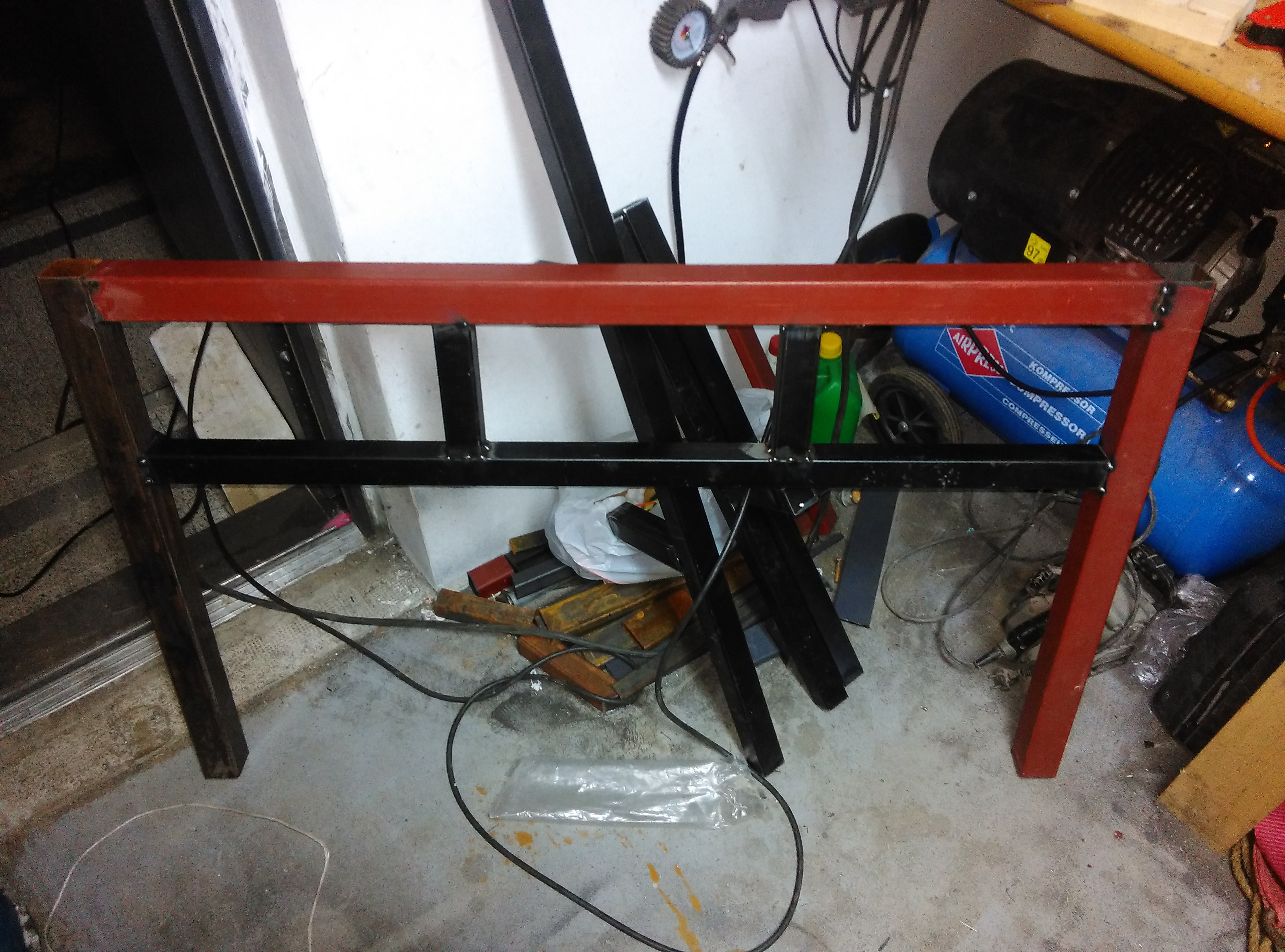

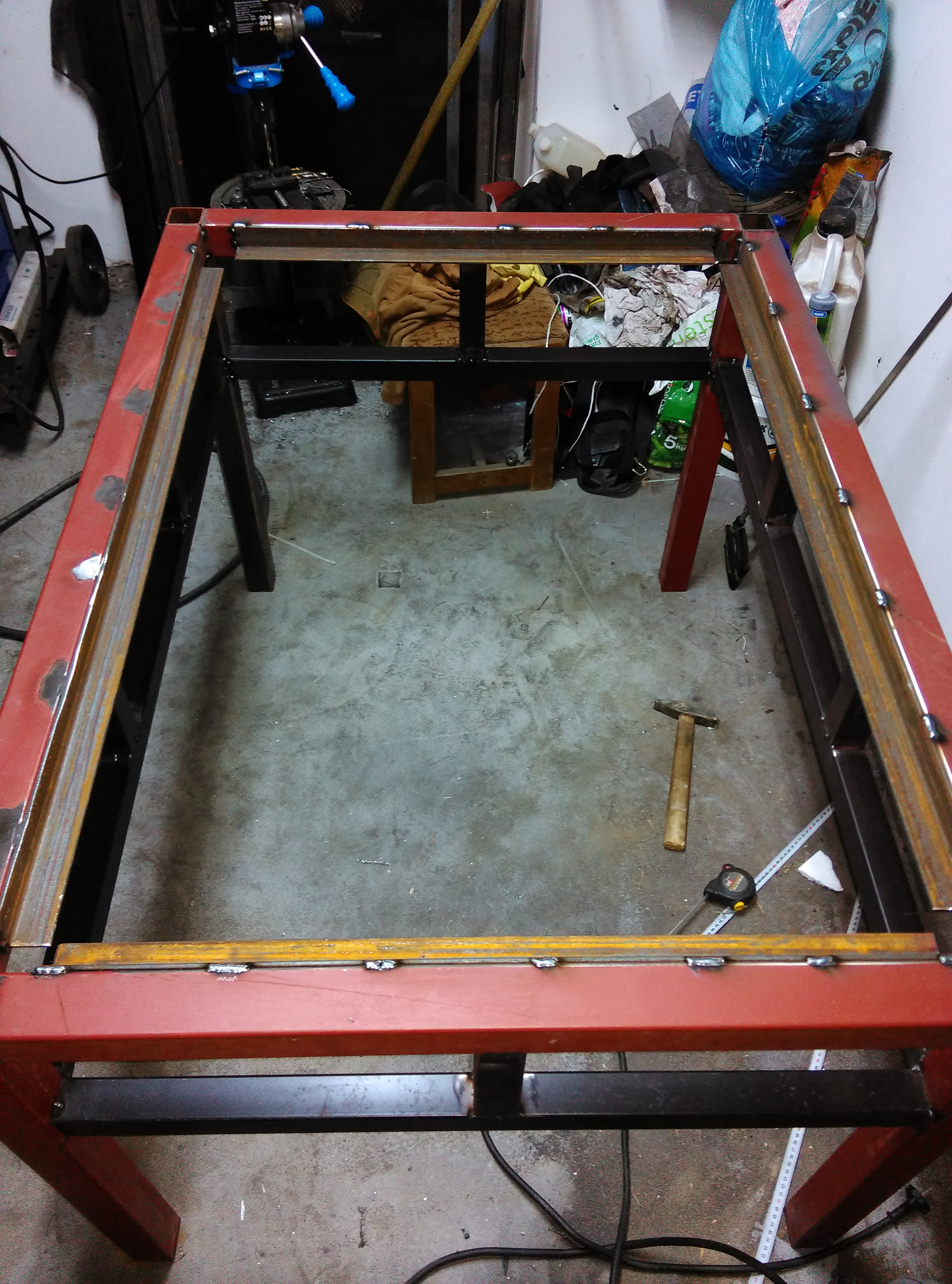

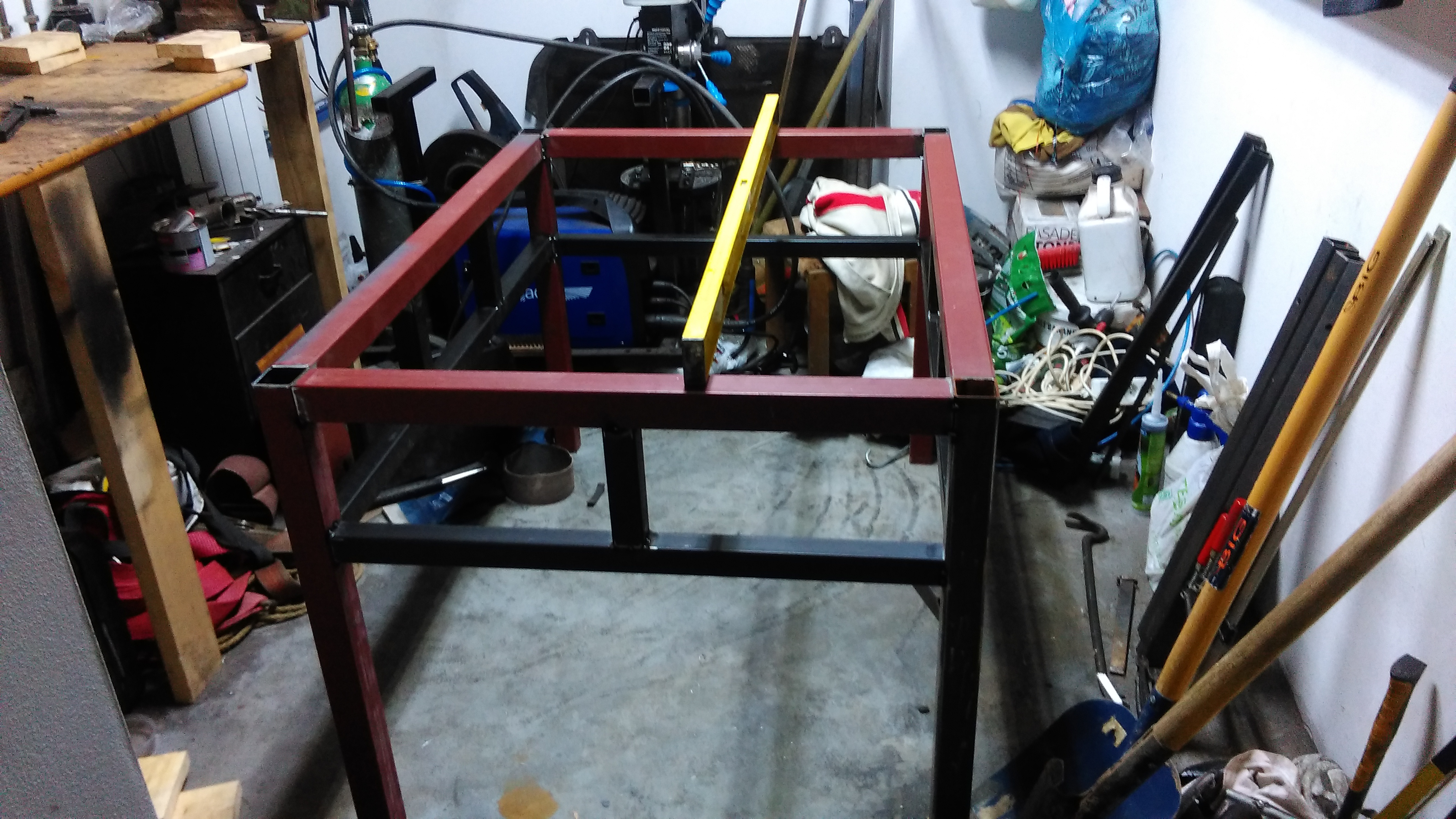

Tak więc wymiary stołu to 120 x 80.
Przeznaczony do cięcia niedużych formatek o grubości od 2 do 5mm.
Dlaczego taki mały stół? ma posłużyć do nauki dodatkowo ogranicza mnie aktualnie miejsce.

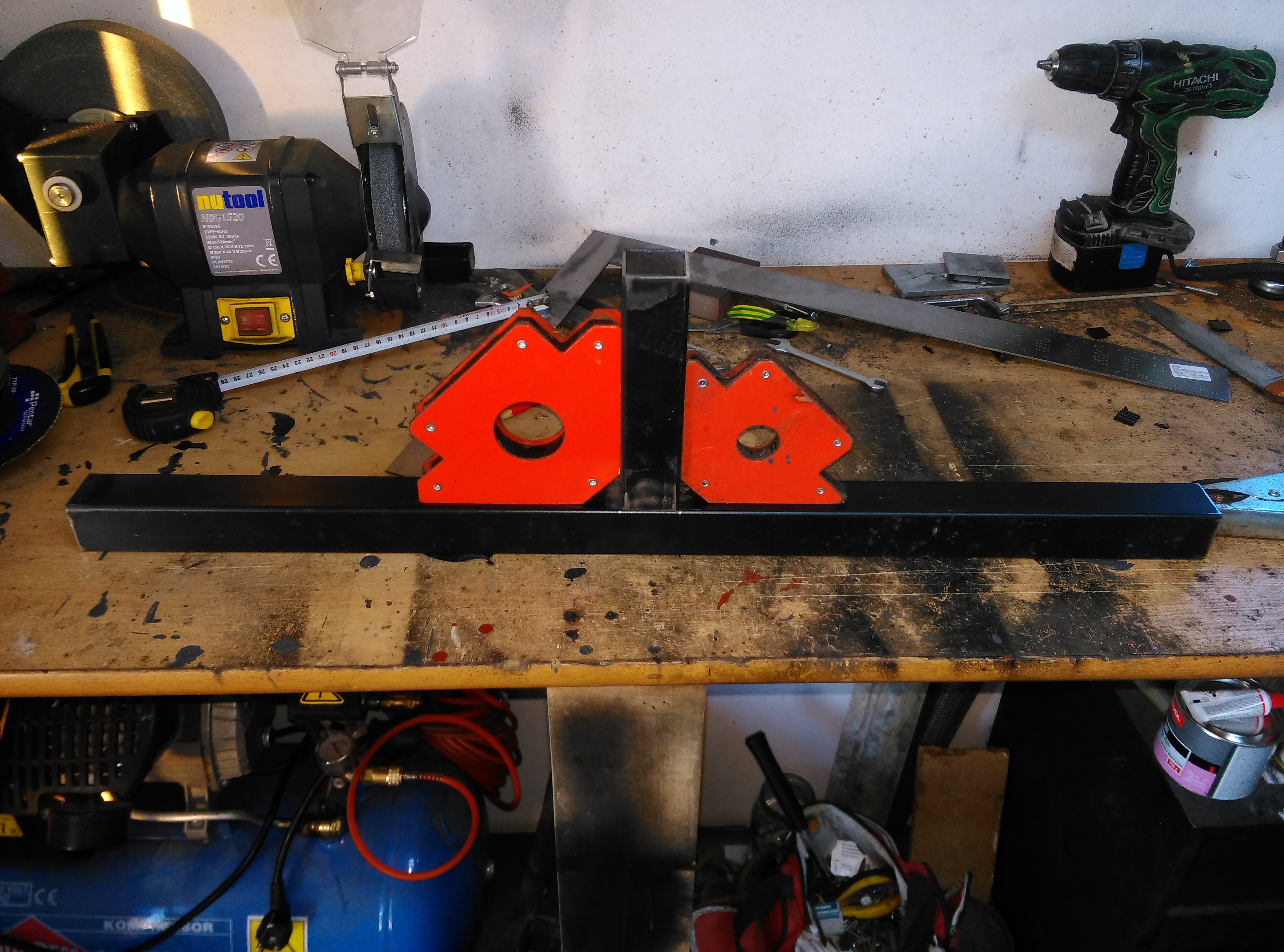

Stół wykonany z profili 50x50x2
Wsporniki wykonane z 40x40x2

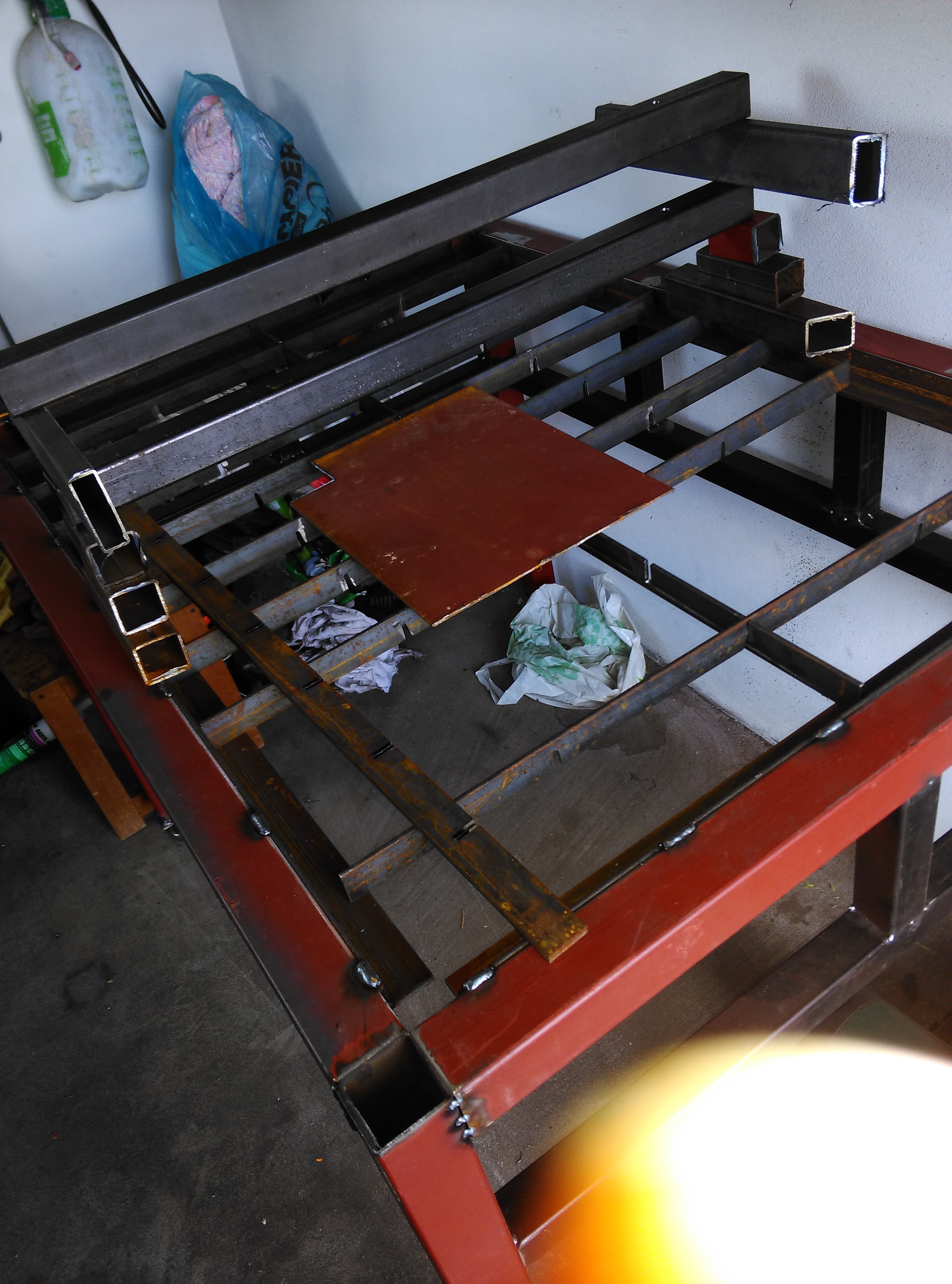

Na stole znajdą się prowadnice liniowe fi20 z łożyskami liniowymi otwartymi po których będzie jeździć brama.
Oś X będzie również na 2x fi20 z łożyskami zamkniętymi a oś Z na wałkach fi10.

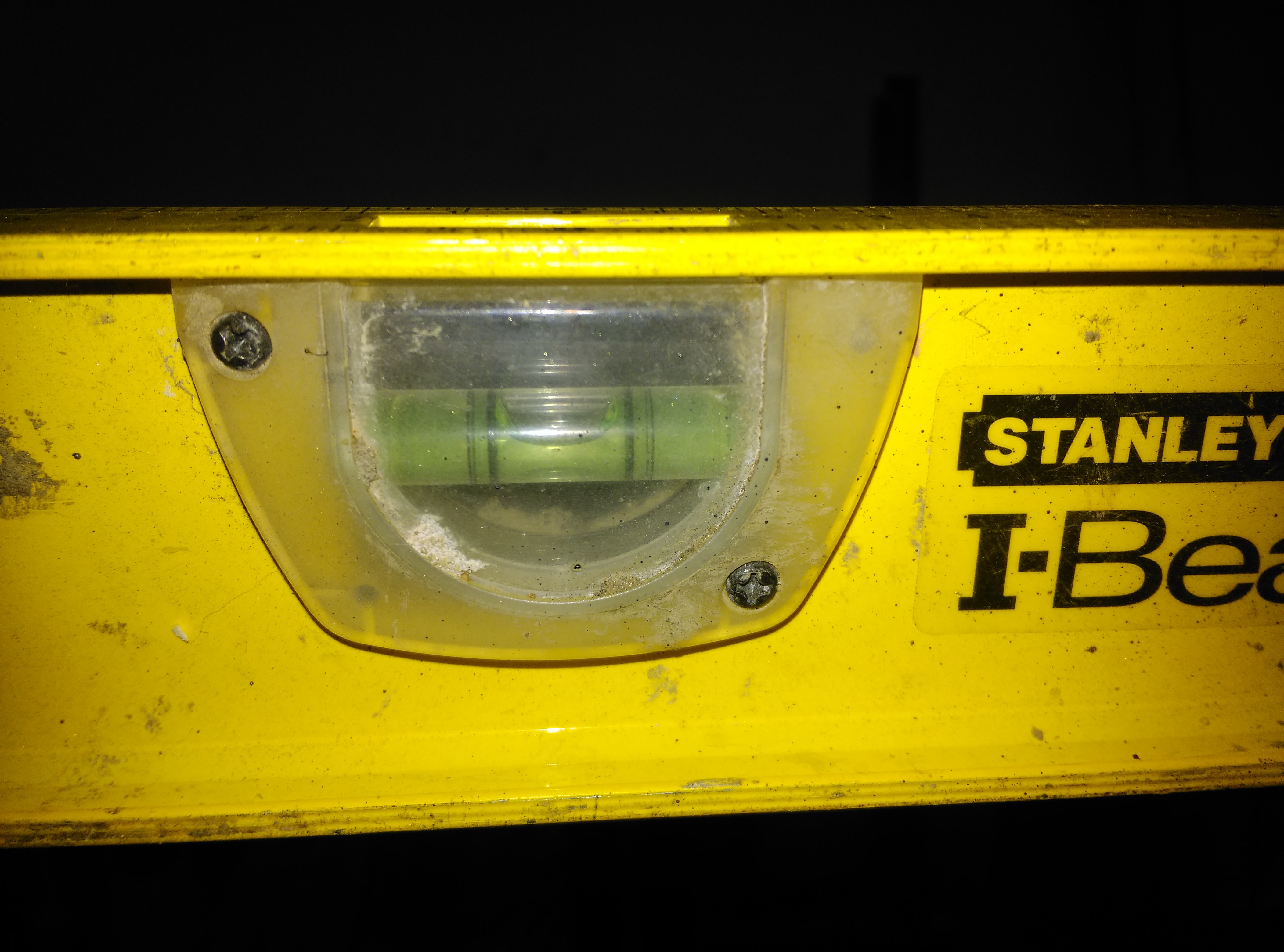

I poniżej kilka zdjęć aktualnych prac
Nie patrzcie na syf bo już wszystko ogranięte
