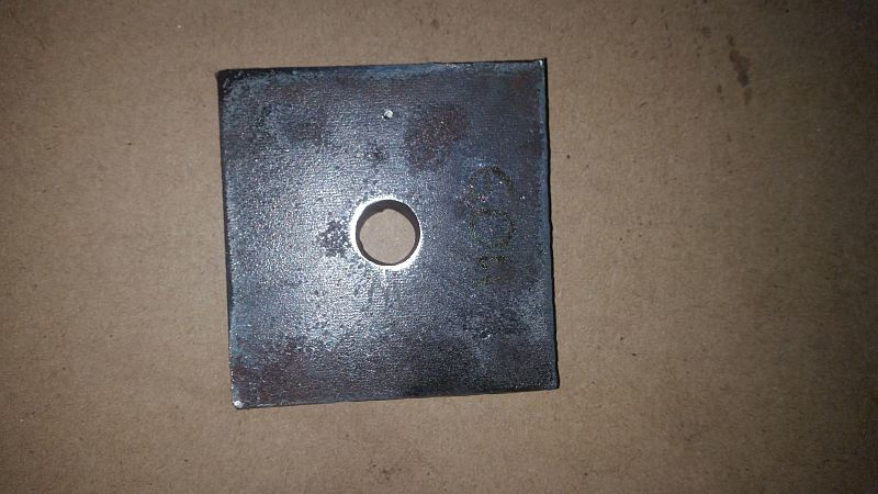

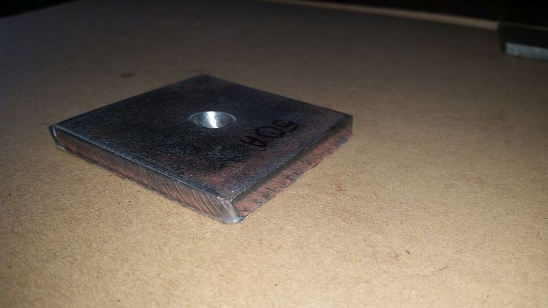

Dzisiaj zmieniłem bezpiecznik, czyli pozbyłem się kolejnej różnicówki i pełen sukces jednak na koniec zawiesił się komp hehe. Ważne ze wkońcu coś się udało wyciąć.
Nie wiem czy to normalne ale jest dość duża wypływka po drugiej stronie, i czyje że palnik tnie szerzej niż podane 1,2mm ale musze kiedy uciąć prostą linię i sprawdzić.
Po drugie gdy zrobiłem ARC 2mm żeby wjeżdżało z boku to też za ciekawie nie było dalej jest miejsce wpalenia jak by palnik za wolno startował. Wyprostowałem ustawienie palnika i w drugim cięciu wyszło już lepiej, bez tak mocnego skosu w jedną stronę.
Kolejne podejście do maszyny zauważyłem że dużo osób na yt wycina batmana to czemu nie.
stal 3mm, 40A, 6bar
Zdaje mi się że muszę coś pozmieniać bo jest duża wypływka i ciężko ją odbić młotkiem.
Środek jest odpadem

Głupio mi to mówić ale szczerze nie wiem z jaką prędkością ona tnie....Lech10 pisze:Musisz wkopać pożądne uziemienie i podłączyć do niego stół.
Z jaką prędkością jaką dyszą i na jakiej wysokości tniesz?
5,5 bara wystarczy.
Dysza zawsze tnie szerzej niż jest jej średnica im gróbasza blacha tym szerzej.
W sheetcam mam 6000mm/min ale nie wiem czy w mach3 nie mam czasem ustawione coś około 800mm/min, nie wiem właśnie jak to do końca działa Wyciągnąłem miarkę obliczając wyszło mi 661,8mm/min
Tnę na wysokości 1,5mm, dysza jak dobrze sprawdziłem ma oznaczenie 1,3.
Znalazłem coś, zestaw 2x porcelana, 4x dysza, 4x elektroda - 140zł
Jeżeli oczy mnie nie mylą to dysze w palniku p80 idą takie same jak do tego, chyba że to jedno i to samo

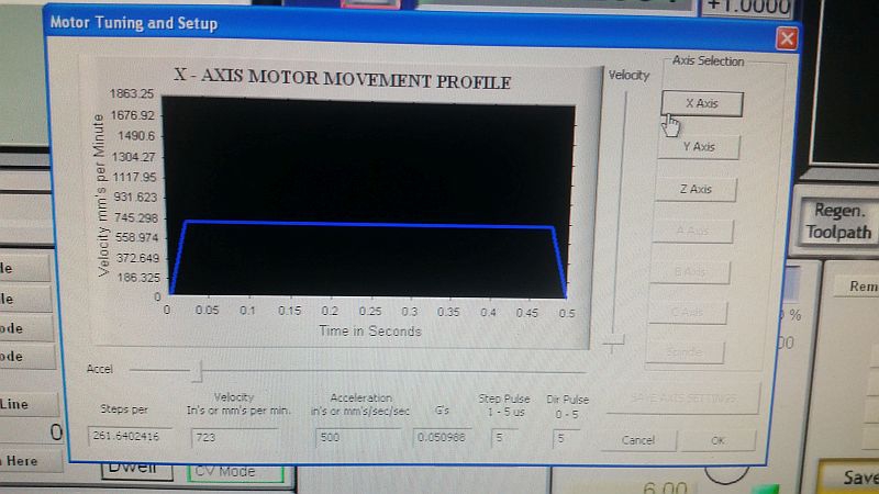

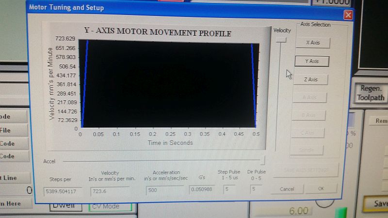

[ Dodano: 2017-01-13, 17:45 ]
Mistrzowi, czy wiecie dlaczego w programie mach3 na osi X mam 1000mm/min, a tymczasem na osi Y mam 723mm/min cuś takiego i nie mogę za chiny ustawić na np 800 czy nawet 1000.
Po wpisaniu tysiąc samo powraca na 723.

Ponawiam pytanie i prosił bym o odpowiedź. Dlaczego nie mogę zmienić prędkości osi Y?

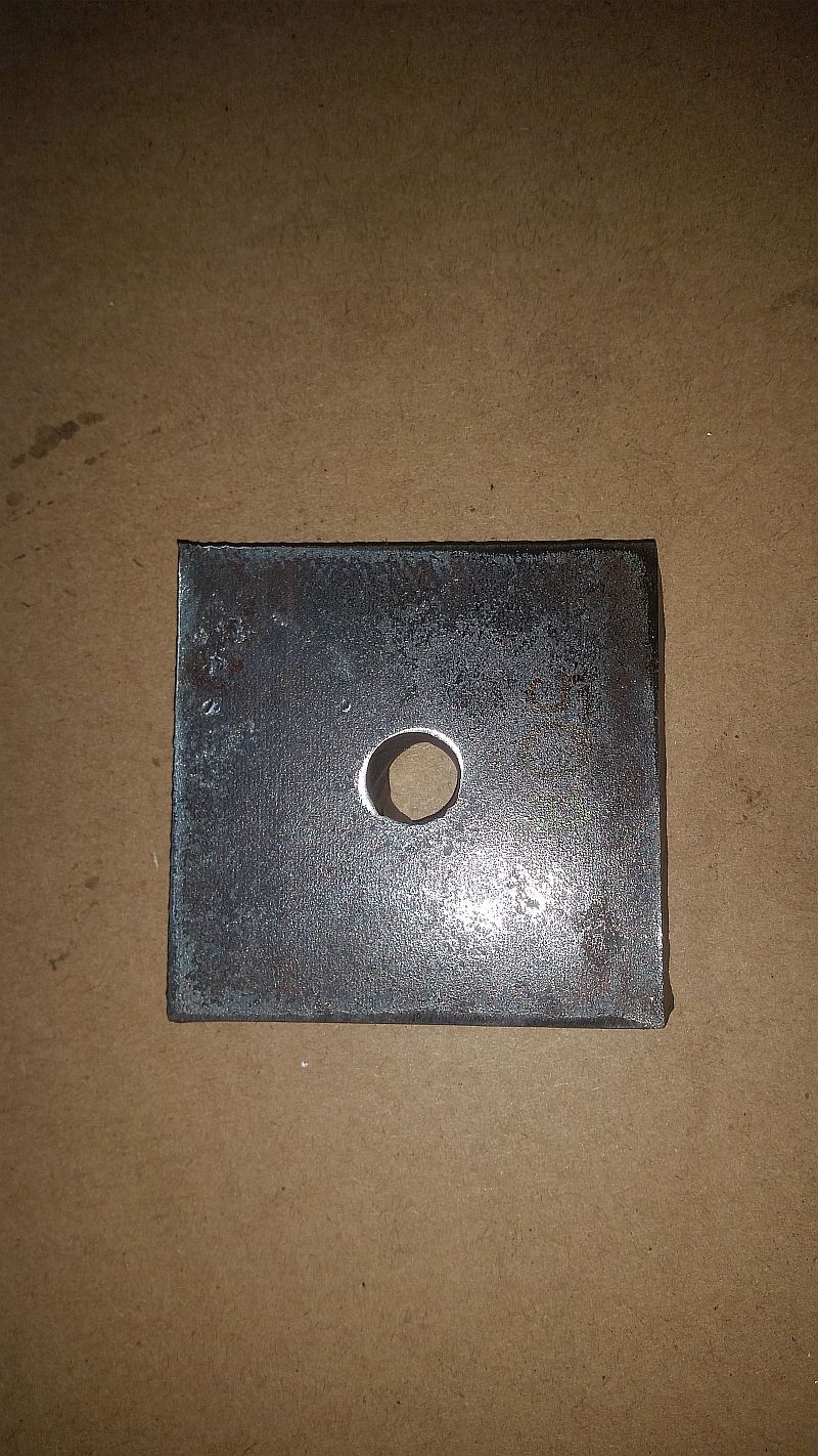

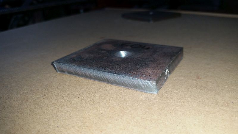

A tu kolejne próby cięcia. Musze poprawić palnik o ile wyregulowałem go w jednej osi i ładnie tnie o tyle drugą krawędź tnie pod kątem ucieka około 2mm jest to widoczne na kwadracie i bardzo mocno na otworze.
Cięcia na stali 6mm, 5,5bar, prędkość cięcia 600mm/min
50A
60A
50A
60A

Ja wiem że mach sam wylicza kroki i z tego korzystałem. Tylko mi chodzi o to że nie wiem dlaczego nie mogę ustawić większej prędkości dla osi Y jak 723mm/min.
6mm nad materiałem to nie za dużo?? tne na 1.5mm
Ehhhh poszedłem walczyć z mach3 i dalej nie jestem w stanie wpisać wyższej wartości w prędkości niz 723mm/s na osi X i Z mogę wpisać ile chcę a na Y nic nie mogę już więcej tylko mniej.
- Posty w temacie: 71
- Posty: 108
- Rejestracja: 03 paź 2016, 10:19
- Lokalizacja: zambrów
Lech10 pisze:5-6 mm nad materiałem jest ok zmień ustawienia podziału kroków na sterownikach tak by było około 100 kroków w machu i ustaw częstotliwość na 45 MHz.
Wtedy sprawdź czy możesz wstawić większą prędkość.
Wkońcu się udało miałem podział 1/64, do tego śruby 12x4 i koło pasowe na silniku było mniejsze niż na śrubach. i miałem te ponad 5tys kroków. Dziwne bo zmieniłem na 1/32 na sterowniku wyskoczyło mi 22tys kroków!! aż dałem 1/25 aktualnie mam coś około 2 - 2,5tys nie pamiętam i wszystko ładnie chodzi na 1m/min Bez blokowania się w śruby więc nie będę nic już zmieniał
Morał z tego taki że ograniczenie prędkości wynikało z dużej ilości kroków na mm
