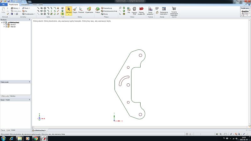

A co to jest wgl pokaż element jak ma wyglądać np tam gdzie rysujesz ? Albo wyślij plik jakoko dxf może być

Powinno to wyglądać tak

wysallem ci poprawiony model twojego rysunku sproboj zaladowac do shetcama musi dzialac , robisz duzo warstw (Jakis ) w rysuknu , jak rysujesz staraj sie wyciagać zlozenie bo potem shetcam niewie co sie dzieje praktycznie pzdr
