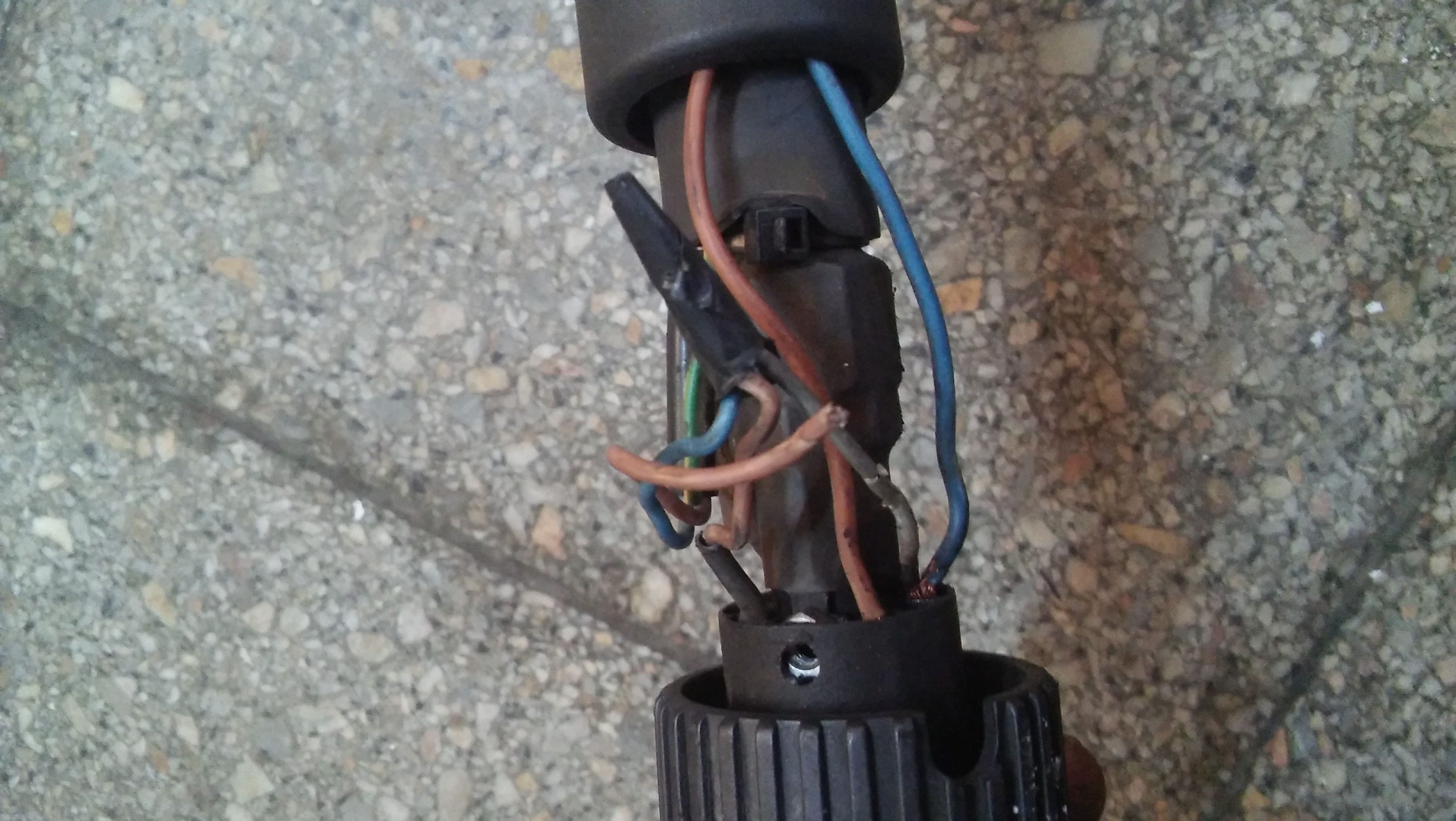

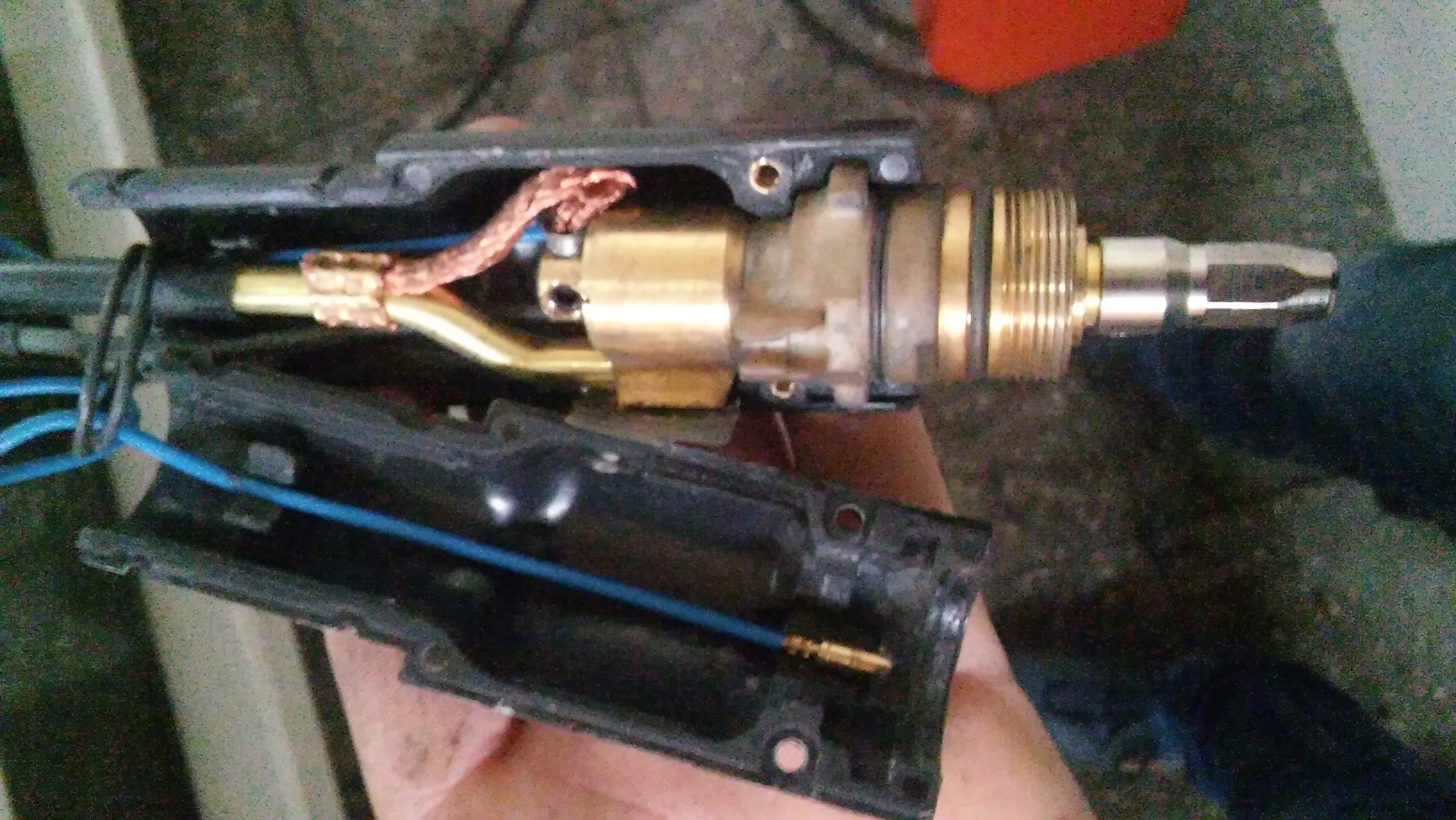

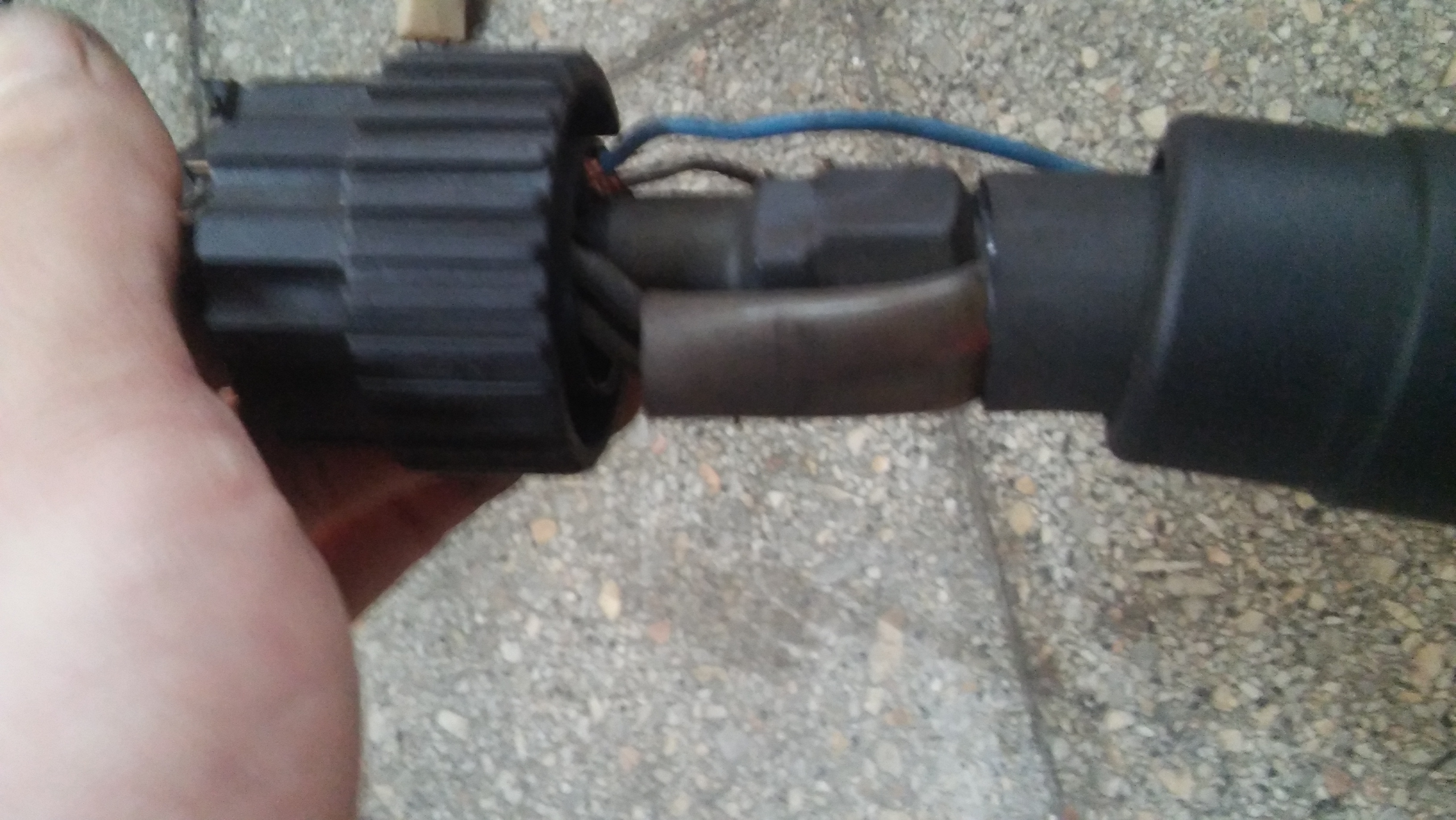

2piny od palnika są od kontroli założonej końcówki tej mocujacej dysze a jeden lub dwa od HF-u - rozbierz złącze z jednej i drugiej strony to coś zobaczysz ew zrob zdjęcia to zobaczymy

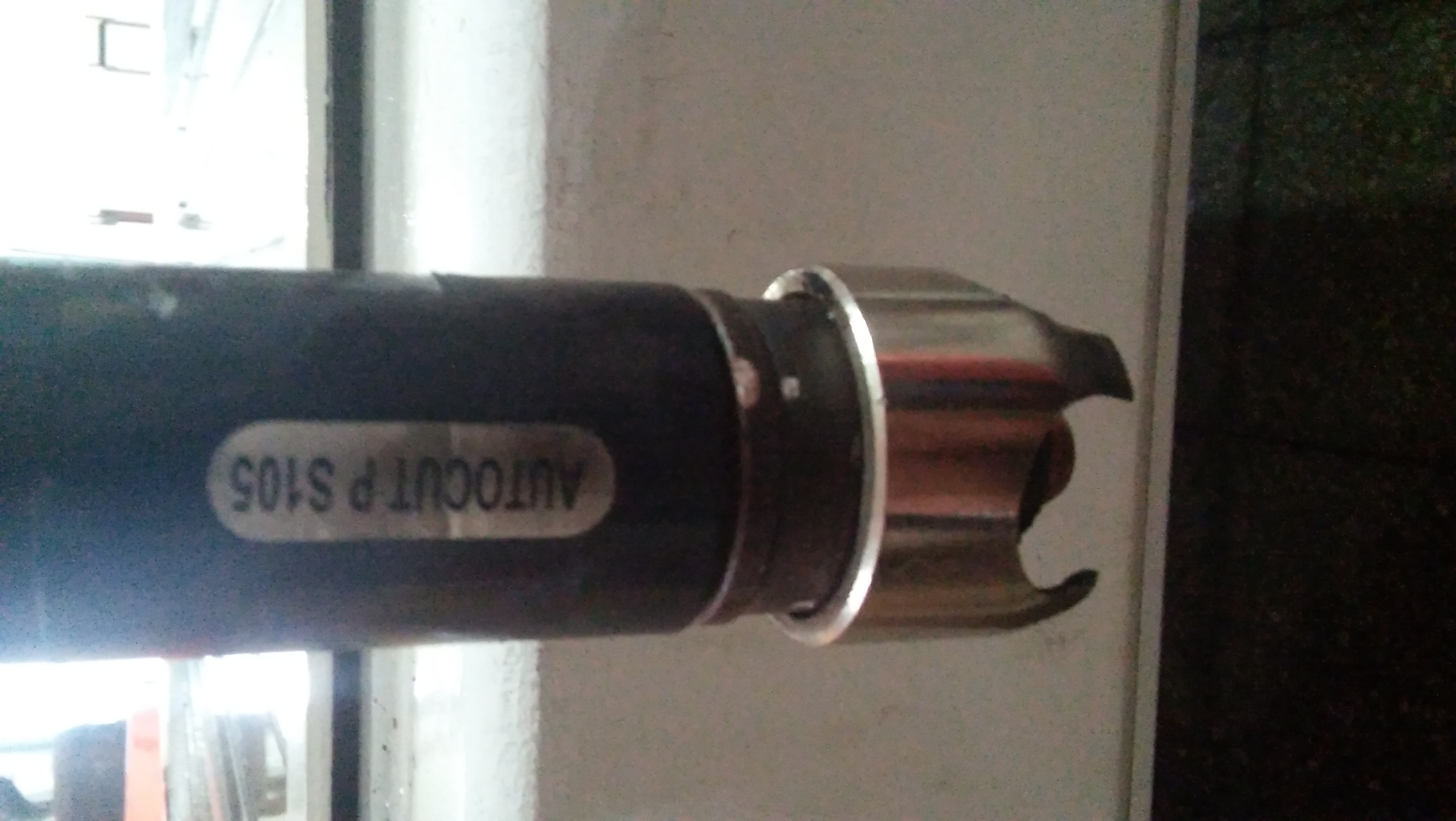

No właśnie tak jak mówisz wyszło mało maślane wiec jeszcze raz na spokojnie napisze
A wiec tak Palnik jaki posiadam przy maszynie to autocut ps105
http://weldix.ru/files/Trafimet/autocut%20ps%20105.pdf
Przedów od tego palnika z wtyką euro posiada 5 pinów z czego 4 idą od palnika a jeden os sterowania od komputera z tego co ogarnąłem sam w moim źródle w gnieździe są 4 piny i teraz mam problem jak to połączyć.

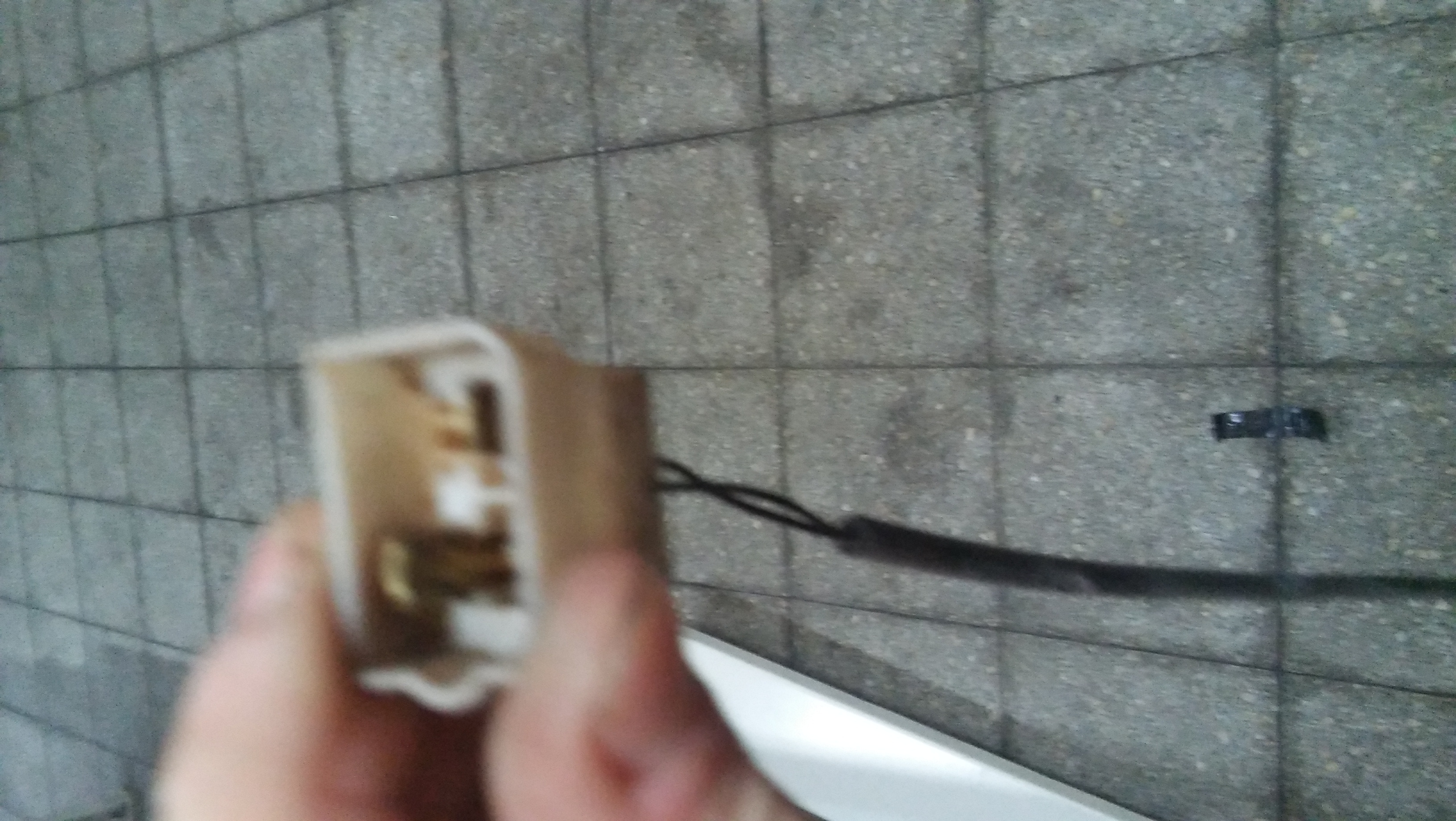

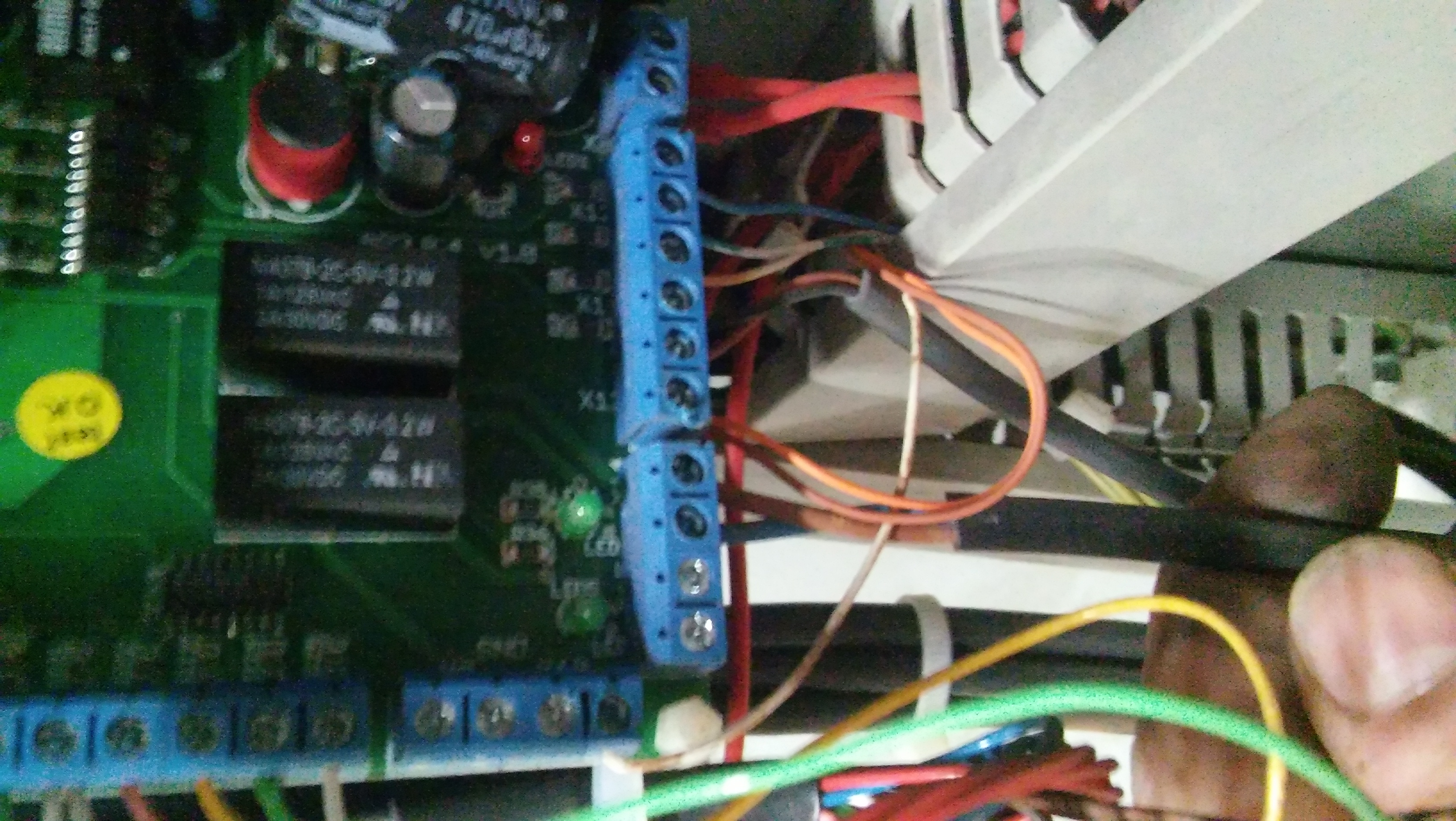

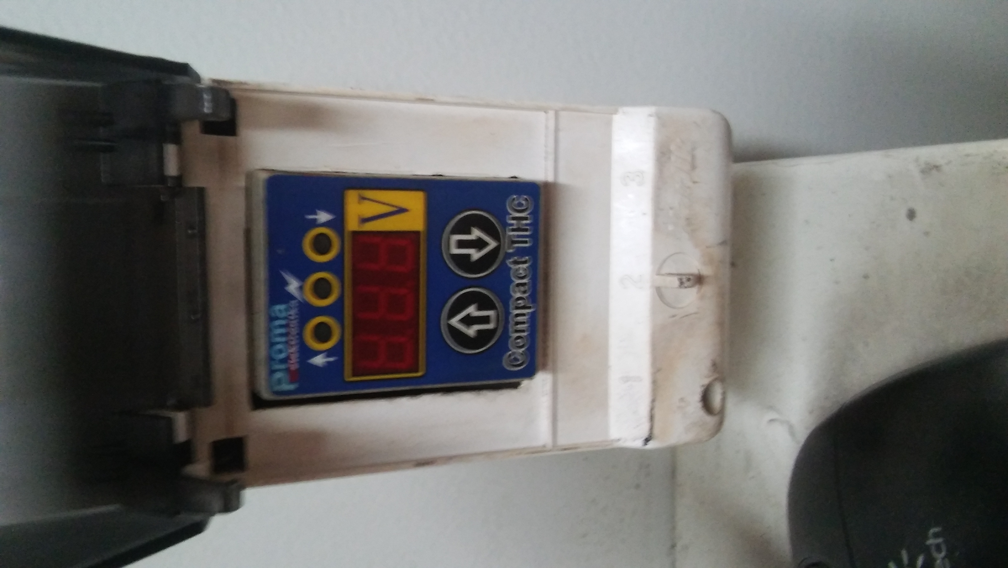

Jest jeszcze jeden problem a mianowicie kabel dwu pinowy od thc zdjecie załaczam też oni wczesniej mieli go podpiente pod źródło a nie wiem gdzie ja mam go podłaczyć.

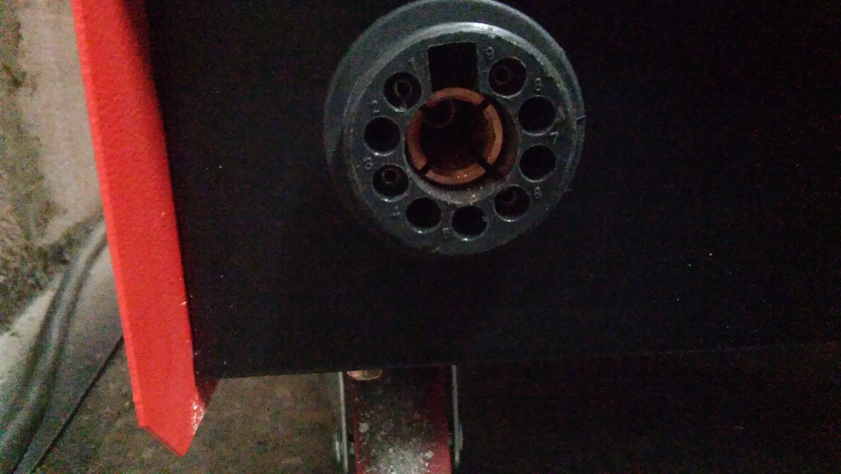

Nie ma standardów dla połączeń wyjść plazmach różni producenci i różne połączenia w tecnoplazma 115 ma się tak dwa górne piny oddalone od siebie to od hf , podłączasz do przewodu grubszego najczęściej jest to koloru czerwonego i ma połączenie z dyszą . Dwa piny na dole w plaźmie to start źródła podłączasz do przekaźnika start palenia , Dwa przewody w kablu plazmowym cienkie prowadzą do bolców w palniku ,kiedy jest zakręcona osłona dyszy zamyka się obwód ( zabezpieczenie przed uruchomieniem kiedy jest odkręcona osłona dyszy) tych przewodów nie podłączasz często są źródłem przenoszenia zakłóceń .
[ Dodano: 2016-02-15, 13:02 ]
1 -9 HF
3-6 Start plazma
1 -9 HF
3-6 Start plazma

Thc
