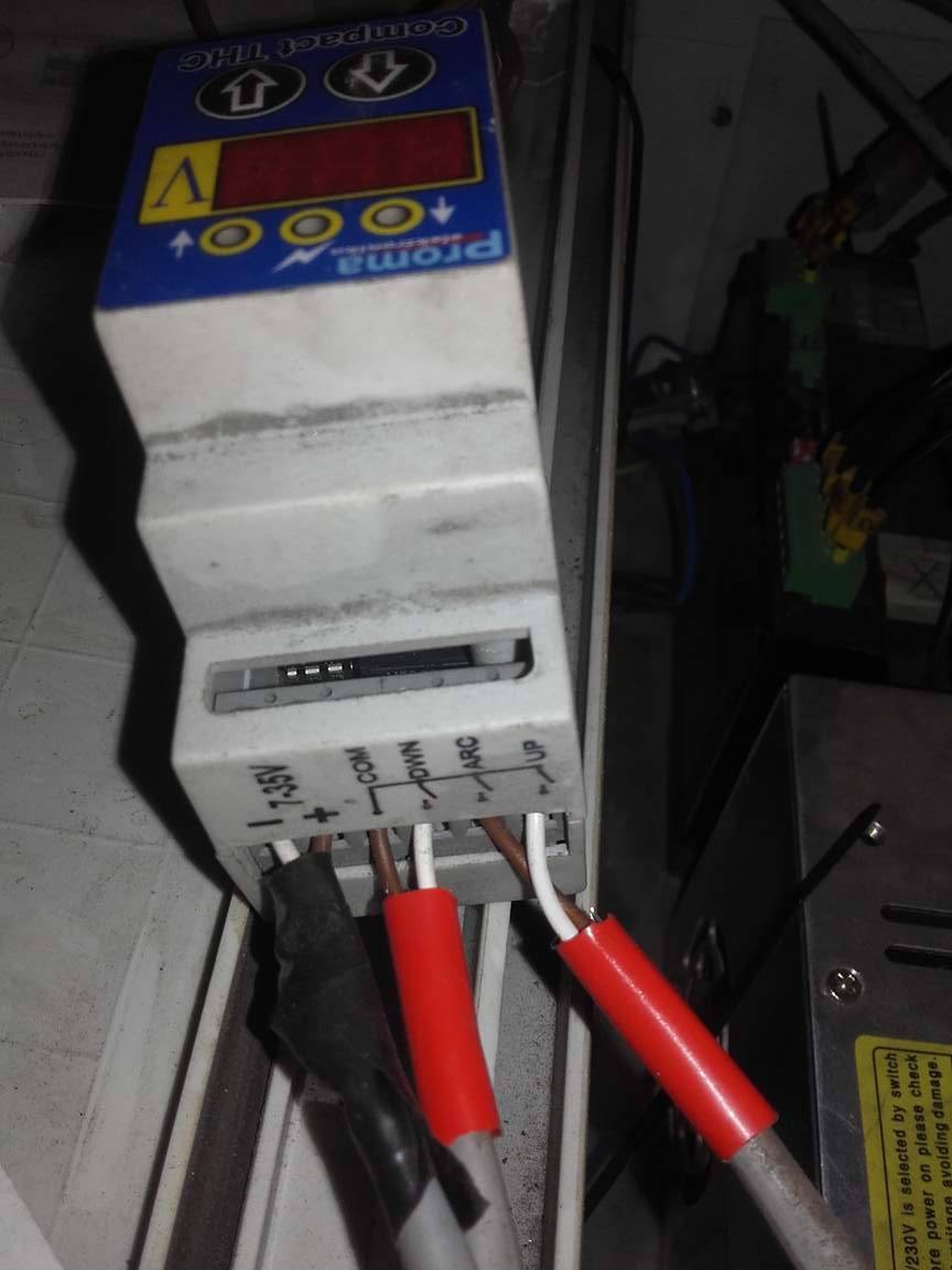

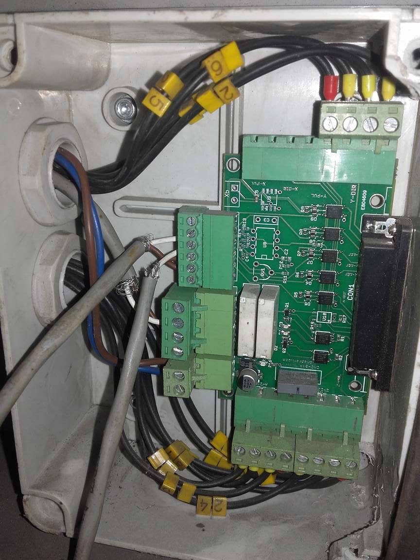

Płyta główka jaką używam to CNCPROFI, źródło Magnum CUT60

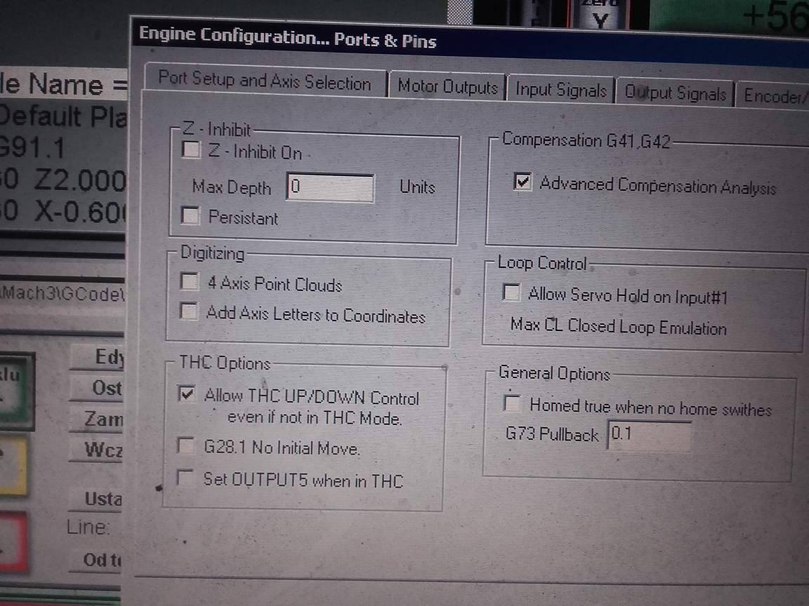

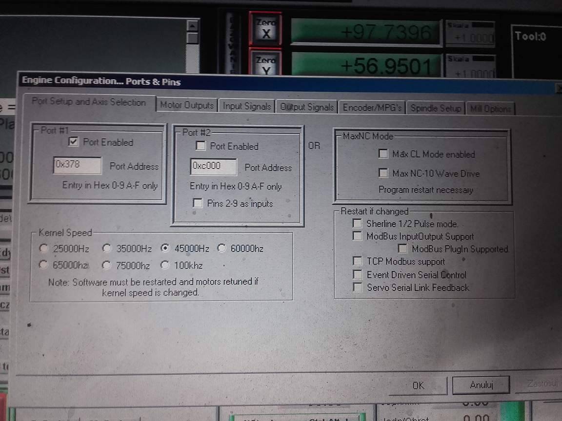

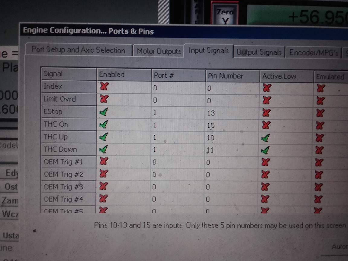

Po włączeniu całej elektroniki wyświetla się napis "THC" i wszystko pięknie. Po włączeniu testu na thc zetka ładnie się unosi i opada.

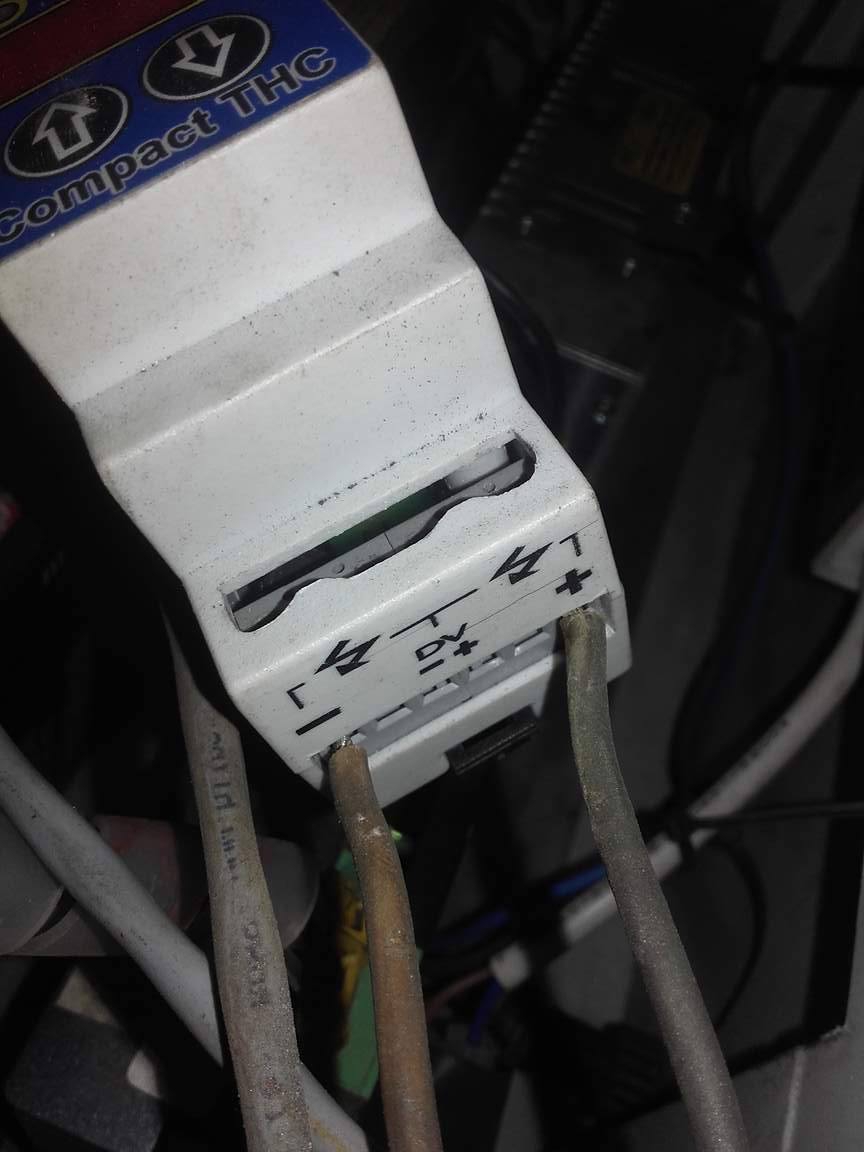

Problem zaczyna się gdy chcę zacząć coś palić. Przy załączeniu łuku na THC przez ułamek sekundy pokazują się różne napięcia i pojawiają się trzy kreski czyli brak napięcia.
Próby robiłem z różnymi ustawieniami na THC jak i na fabrycznych ustawieniach producenta.
Proszę o pomoc bo szczerze mówiąc brakuje mi już pomysłów co jest źle
Poniżej kilka zdjęć co i jak mam podłączone i skonfigurowane w Mach'u 3
