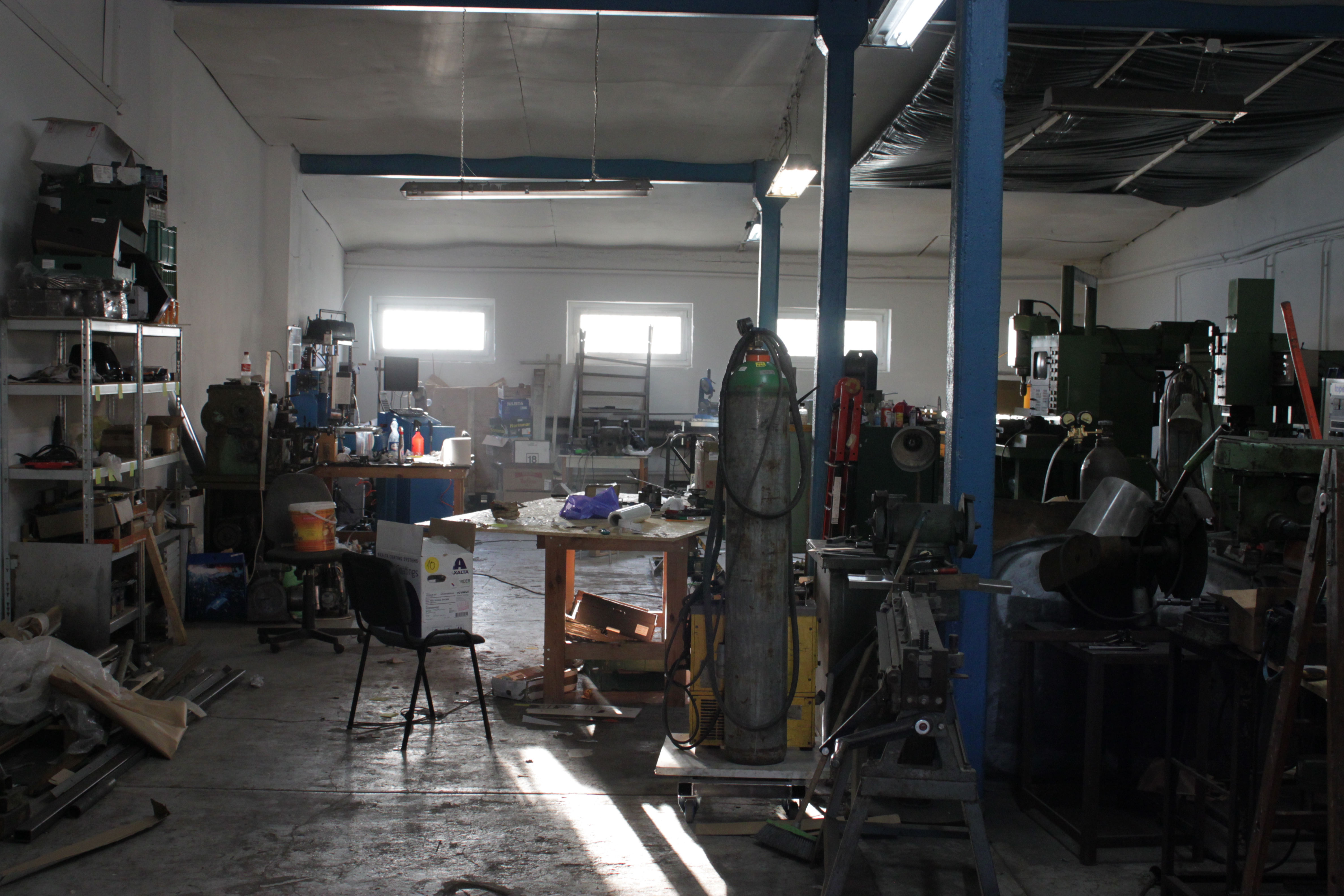

Tak się składa, że za parę tygodni będę miał na dziupli ploter plazmowy.
Ma stół z odsysem dolnym. Żadnych chińskich straganów ;)
Chcę sobie wszystko skompletować co jest potrzebne, żeby nadal utrzymać aptekarski porządek.
Potrzebuję więc sprężarkę o sensownej wydajności + osuszacz powietrza.
System wentylacyjny, który mi odciągnie powietrze z dymem i drobinami wypalonej blachy, przefiltruje i wyrzuci na zewnątrz.
Szukam jakichś zestawów zrób to sam.
Typu wentylator odśrodkowy + 2 beczki 250l + zestaw blend i lustro wody do zrobienia filtra wodnego. Powietrze może po oczyszczeniu wracać na halę lub na zewnątrz. W czasie zimy przydałby się jakiś wymiennik ciepła na rurze wylotowej.

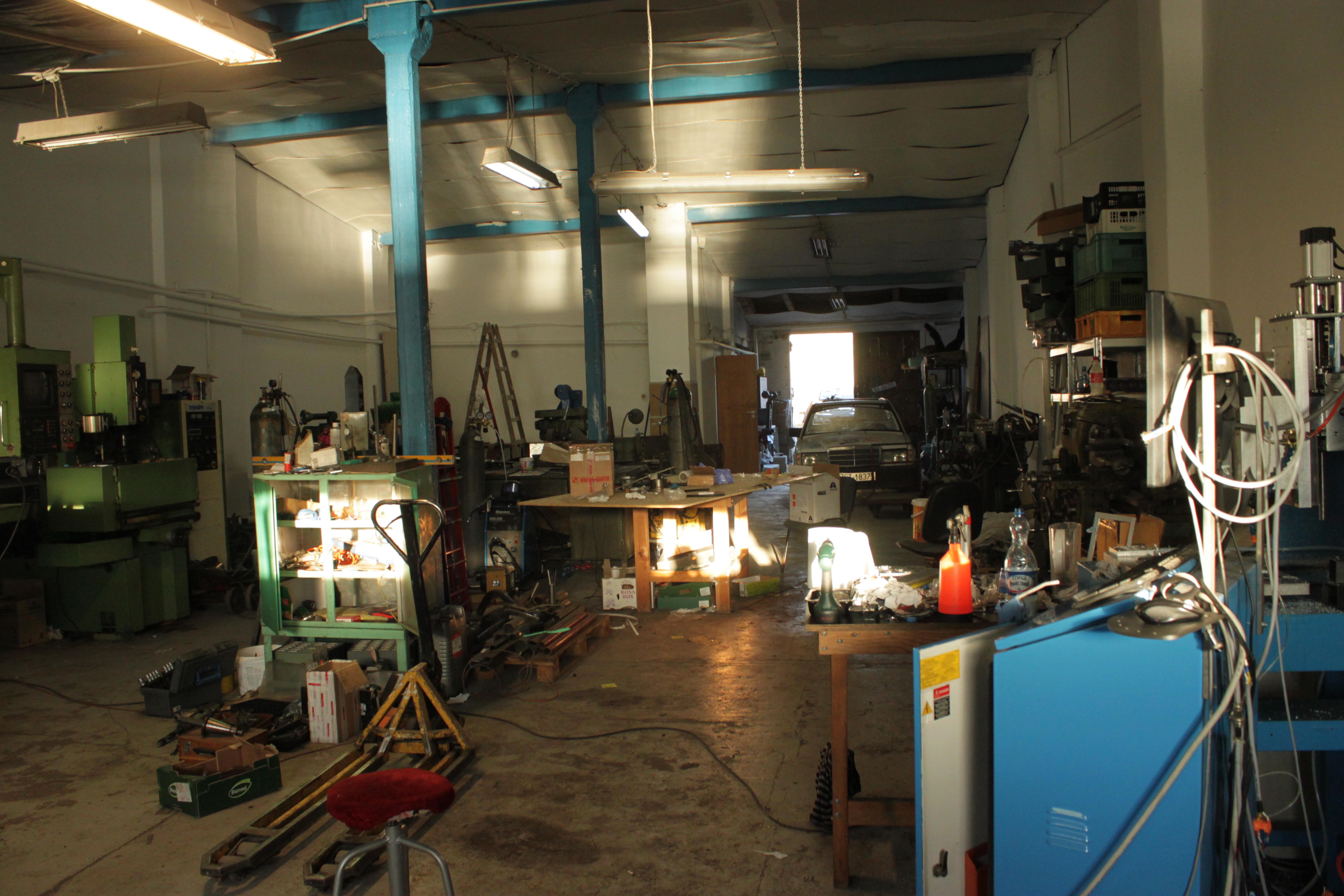

Trochę małe to pomieszczenie na taką plazmę, udusisz się tam, a gdzie miejsce na blachy (jakiś plac manewrowy dla widlaka ... ) ?

To samo miałem napisać jak kolega wyżej. Większość miejsca w warsztacie zajmie Ci maszyna. Jak chcesz ostro pójść w cięcie plazmą to spoko ale jak to ma być tylko palenie od czasu do czasu to będziesz się wkurzał że taki klamot stoi na warsztacie. Jak Ci przyjdzie czasem ciąć blachę to znowu trzeba będzie odgracić rusz z pudełek, skrzynek, kartonów bo nie było tego chwilowo gdzie położyć to się rzuciło na maszynę bo było miejsce. wiem to z własnego doświadczenia. Swoją samoróbkę 1.5 x 3 metra sprzedałem bo zajmowała za dużo miejsca a korzystałem może raz w tygodniu z niej i ciąłem elementy na powierzchni może metr na pół metra, nie więcej. Poza tym plazma syfić będzie nawet jak masz odciągi. Będzie czuć w powietrzu smocze wyziewy. Polecał bym mieć osobne pomieszczenie dla tej maszyny. Powodzonka i czekamy na fotki jak maszyna przyjedzie i ją wstawisz na swoje "sterylne" labolatorium fabrykacji :wink:

Jak będzie tyle robić, że będę szukał kolejnego pomieszczenia dla niej, to to jest fajny problem do posiadania :)
Spoko spoko - miejsce się znajdzie. Wiem co odgruzować.
Na razie nie mam prosperity na widlaka.
Planuję zrobić portal na rolkach z wciągarką i paroma hakami magnetycznymi.
Szerokość + 40 cm szerokość plazmy, tak, żeby można było skrzyniowe auto "objąć" i nad plazmę z arkuszem podjechać.
