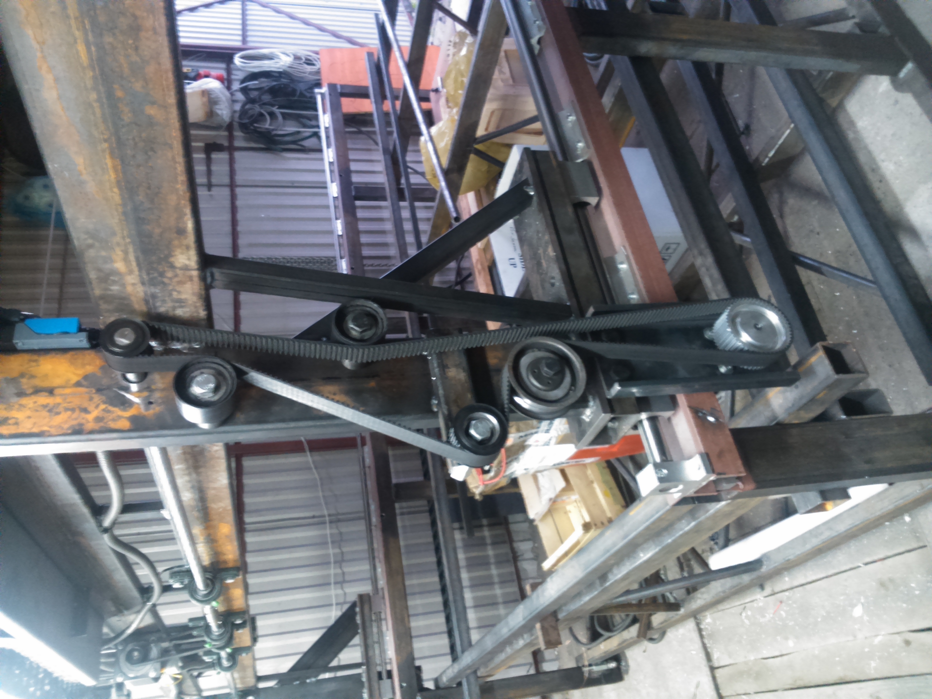

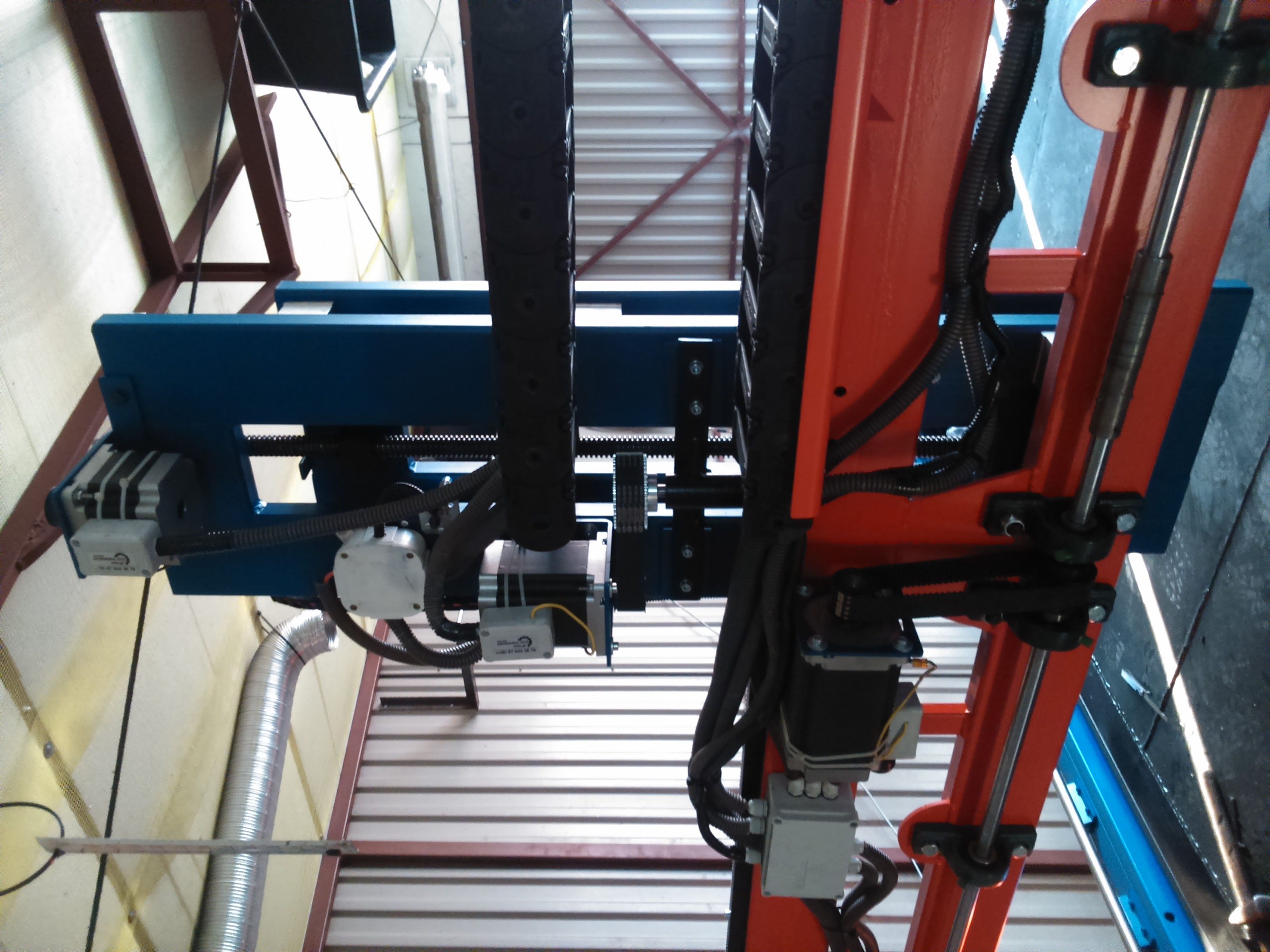

Od ok miesiąca męczę się z problemem drgań lub jak to nazwać trzasków i drgań w napędach... Chodzi o to że jadąc osią np Y (najbardziej wyczuwalne) w niektórych miejscach nie zawsze i w różnych miejscach słychać jakby "przeskok" kroków.. takie "tydy".... jedzie i "tydy". Napędy zrealizowane są na silnikach krokowym (poniżej wypiszę całą specyfikację) które przekazują napęd na oś paskiem na obie strony bramy, na dół znów paski a pod ramą listwy zębate moduł M2.5 - w osi Y (Silnik krokowy FL86HT156-6204A - 12.2Nm) , natomiast w osi X (Silnik krokowy FL86STH118-6004A - 8.5Nm) napęd z silnika paskiem na piastę i też listwa zębata M2.5, oś Z (Silnik krokowy FL86HT80-5504A - 4.6Nm) - silnik pasek i śruba trapezowa 20x5.
Objaw występuje we wszystkich osiach przy czym przy jeździe jedną osią jest w miarę OK, przy jeździe dwoma Y i X jest chyba gorzej - częściej wali w napędy.
Wszystkie chodzą lekko i płynnie. Po zdenerwowaniu przerobiłem napędy na łańcuchy w osi Y z obu stron (łańcuch 06B2 - na wzór tego z filmu: ale problem jest NADAL taki sam - dodam iż gorzej jest na tych łańcuchach bo buja się brama przy szybkiej zmianie kierunków (natomiast wyciąga na nich prawie 70m/min) - na poprzednich paskach i listwie zębatej oś Y 12m/min (przełożenie 1:3).
W ramach desperacji przerobiłem oś X w której ostała się listwa zębata na docisk koła zębatego poprzez ramię i sprężynę ( jest lepiej ale objaw nadal jest).
Zdjąłem pasek z silnika krokowego w osi X i sam silnik śmigając nim klawiaturą też się blokuje czasem..... nagranie na YouTube (objaw przenoszony na maszynę jest identyczny jak z filmu w czasie 0:12 - 0-20s)
Już naprawdę nie wiem co może być i mam dość.... Proszę o pomoc lub doradę ew choć pomysły. Dodam że zmieniając prędkość jazdy bramy lub w dostrajaniu silnika objaw występuje mniej lub więcej - do prędkości ok 2m/min jest znikomy ale już przy 4m/min już daje znaki nie mówie co jest dalej....

Zdjęcia z budowy jedne stare i nowe:ObrazekObrazekObrazek
