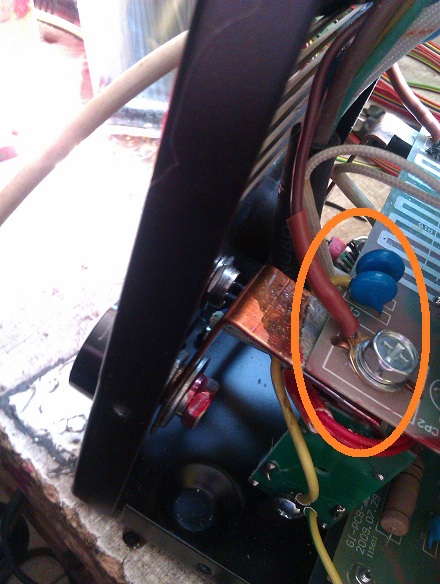

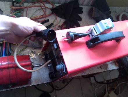

Witam, pozwolę sobie podpiąć pod temat, żeby nie zaśmiecać forum. Mianowicie: czy podłączenie czujnika THC do plazmy na zdjęciach poniżej jest poprawne?
W trakcie roboty przemyśałem sobie, że na przewodach będzie wysokie napięcie, a kojarzy mi się, że wysokie napięcie pomiędzy sąsiadującymi ze sobą przewodami nie jest dobrym rozwiązaniem. Czy moje przeczucia są słuszne? Czy takie rozwiązanie jest poprawne? Jeżeli nie, to co moglibyście doradzić przy podpinaniu tego ustrojstwa?
