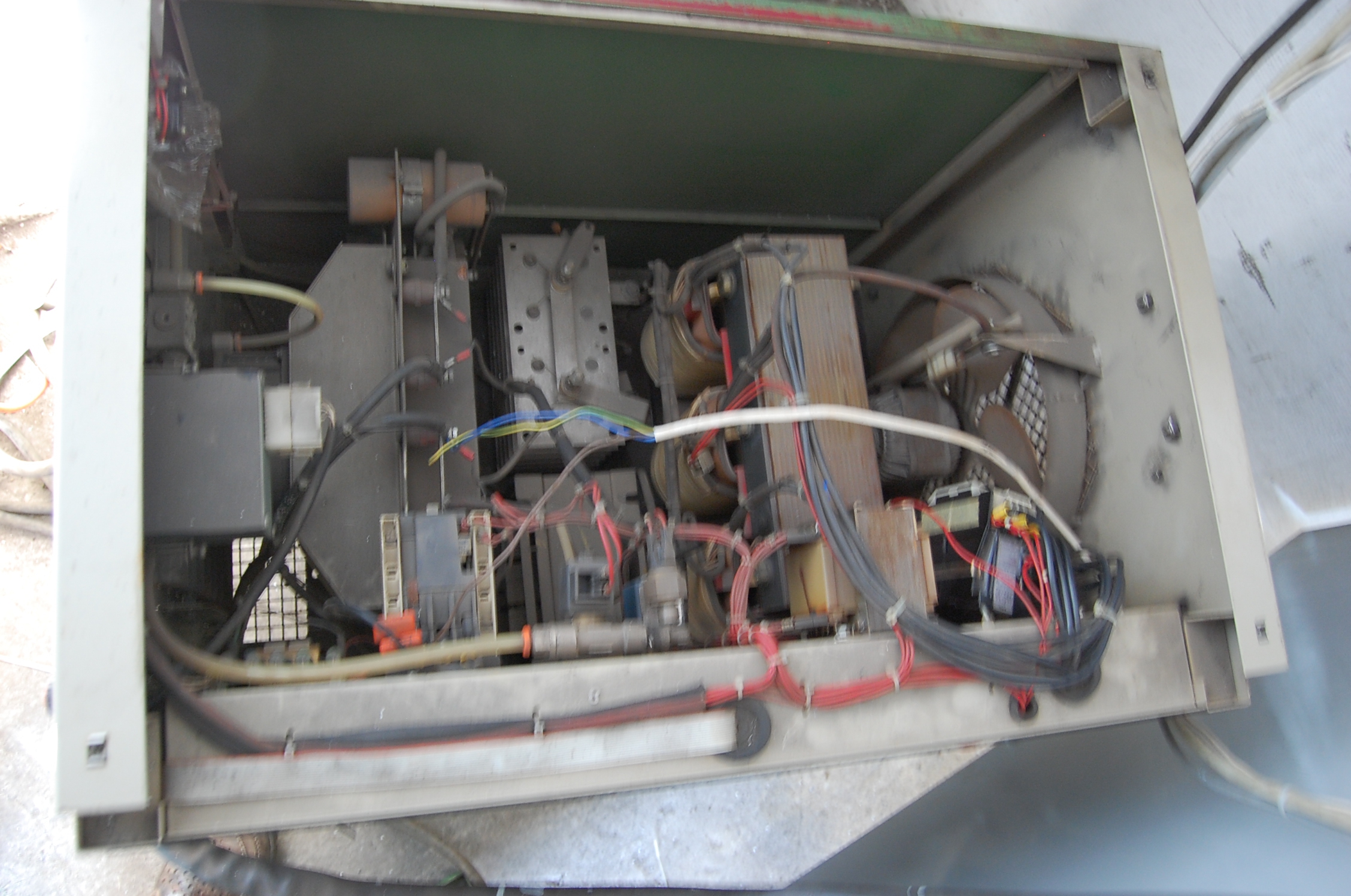

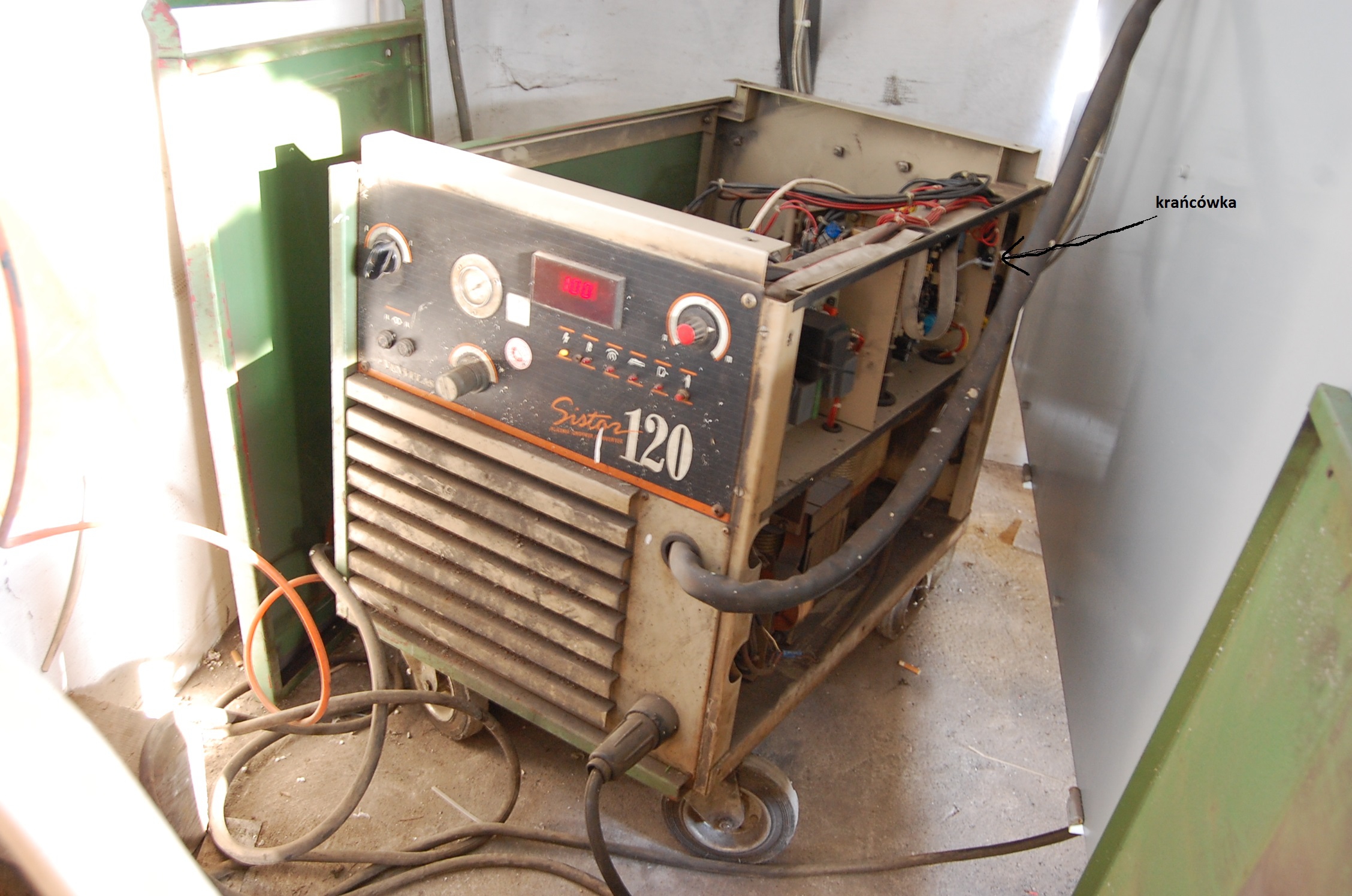

Post napisał: kamar » 09 kwie 2014, 17:51
Mam drobny kłopot z agregatem j.w. a mianowicie co kilka włączeń wywala zabezpieczenia.
Jak się uda załączyć to chodzi bez zastrzeżeń i całą dniówka. Zdjęliśmy obudowę i po zwolnieniu krańcówki zabezpieczającej , załącza agregat 100x100 , ale nie załącza palnika. Kilkukrotne naciśnięcie krańcówki jednak wywala korki. Może ktoś coś doradzić. Żadnych objawów typu zaiskrzenie gdzieś czy coś, nie widać.

trafo się nasyca i wybija.

Dzięki ale może trochę jaśniej :) Ja nie elektronik. I jak ew. zaradzić ?

Post napisał: cnccad » 09 kwie 2014, 18:23
jakie masz zabezpieczenia :?:
automaty :?:
jak tak , to zmień na zwykłe topiki. mają większą zwłokę.
Ale najpierw podaj jakie są zabezpieczenia.

Post napisał: jarbia » 09 kwie 2014, 18:34
Daj ''ES-y" ( bo rozumiem takie wywala) typu C przy typie B czasami tak się dzieje mimo ,że zabezpieczenie wydaje się prądowo właściwe.
pozdr.

Post napisał: cnccad » 09 kwie 2014, 18:38
żadne ES-y ... transformatory o dynamicznej pracy nie specjalnie się nadają pod takie zabezpieczenia.
Zwykły bezpiecznik i tyle.

Post napisał: kamar » 09 kwie 2014, 18:39
Zabezpieczenia to S 20A typu C. Max mogę założyć 25A jeżeli pomoże ?
Jesli to tylko kwestia zabezpieczeń a nie feler agregatu to nie kłopot :)

Post napisał: cnccad » 09 kwie 2014, 18:40
możesz dać. Ale z dużą zwłoką. Czyli "C". Ale obawiam się że jak zaczęło się bicie to będzie się powtarzać.
Najlepiej zwykły zwłoczny bezpiecznik.

Post napisał: jarbia » 09 kwie 2014, 21:42
Jak te zabiegi nie wystarczą a myślę,że powinny ,to można zastosować jakiś softstarter niestety może być drogi.

Post napisał: cnccad » 09 kwie 2014, 22:16
softstarter do plazmy :?:
Obawiam się że to się nie sprawdzi. jak będzie nadal wybijać to porządne dmuchanie i trzeba poszukać co powoduje przeciążenie przy starcie.
po za tym , wspomniane ES-y po kilku zadziałaniach tracą swoje właściwości i zaczynają coraz częściej wybijać. To taki ich minus ... może nie wszystkie ale zdecydowana większość.
