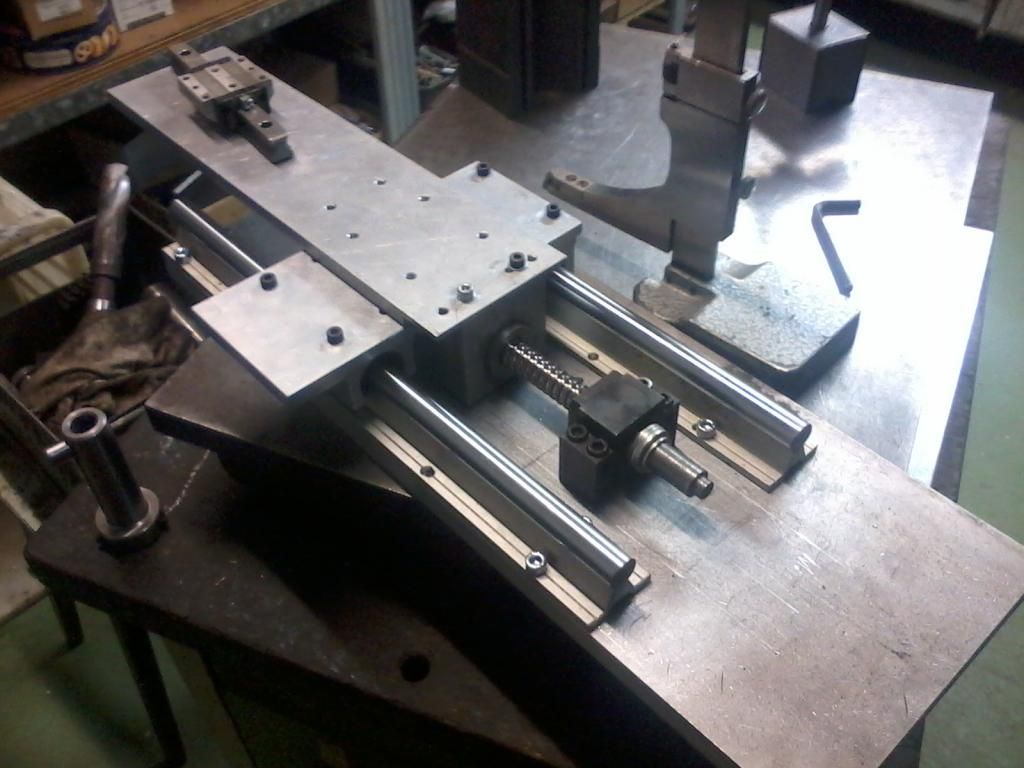

witam.
postanowełem założyć nowy temat, żeby pochwalić się swoją pracą. Poprzednia konstrukcja niestety nie doczekała się dokończenia, jednak temat powrócił. Budują z tego co mam, staram się nie kupować nowych rzeczy jednak nie do końca się to udało
załączam zdjęcia tego do zmontowane... docelowa szerokość będzie po ukónczeniu napędu na pasach, narazie tymczasowy napęd. Maszyna w poprzedniej konfiguracji. czyli zamiast wałków podpartych były 1500mm fi 25 nie podparte. były drgania, luzy zacinało się... jednak pociołem ponad 80 arkuszy 8 i 12 w "drobny mak". teraz nowa odsłona. w planach serva zamiast krokówek, stół wodny, i osobna konstrukcja rusztu, równoległy napęd z dwóch stron.Krokówki 12Nm + przekładnie planetarne i:20 i:8, prędkości ok 20m/min ( da się wyciągnąć spokojnie 100m/min), THC od Prokopcia, PM 1650 z ręcznym palnikiem, narazie sterownik z CS-lab-u ( jednak chyba kupię mniejszy lub wrócę do LPT)
