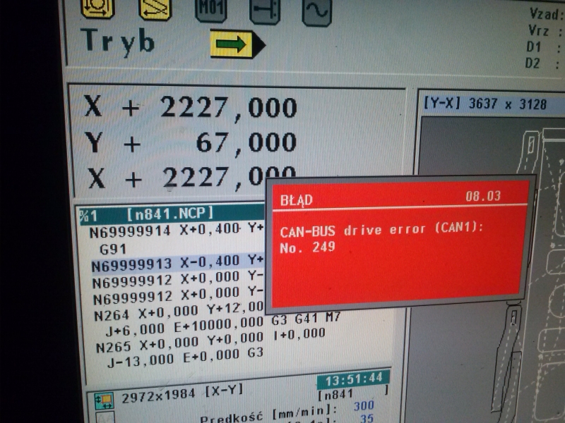

Witam. Mam problem występujący na w-w wypalarce. Mam kilka problemów.
1. Podczas zatrzymania posuwu maszyny powiedzmy kiedy palnik przejeżdża od wpalenia do wpalenia wyskoczy taki oto błąd. { zdjęcie poniżej } Towarzyszy temu szarpnięcie supprotu. Prawa strona zatrzymuje się a dopiero po chwili staje lewa... Dołączam zdjęcie problemu . Moim zdaniem ma to coś wspólnego z falownikiem który odpowiada za prędkość posuwu. Czasami jest też problem prędkości posuwu na osi X. Podczas palenia mając ustawiony posuw 100% i tak są wahania tej prędkości. Zwalnia i przyspiesza. Po chwili problem zanika.

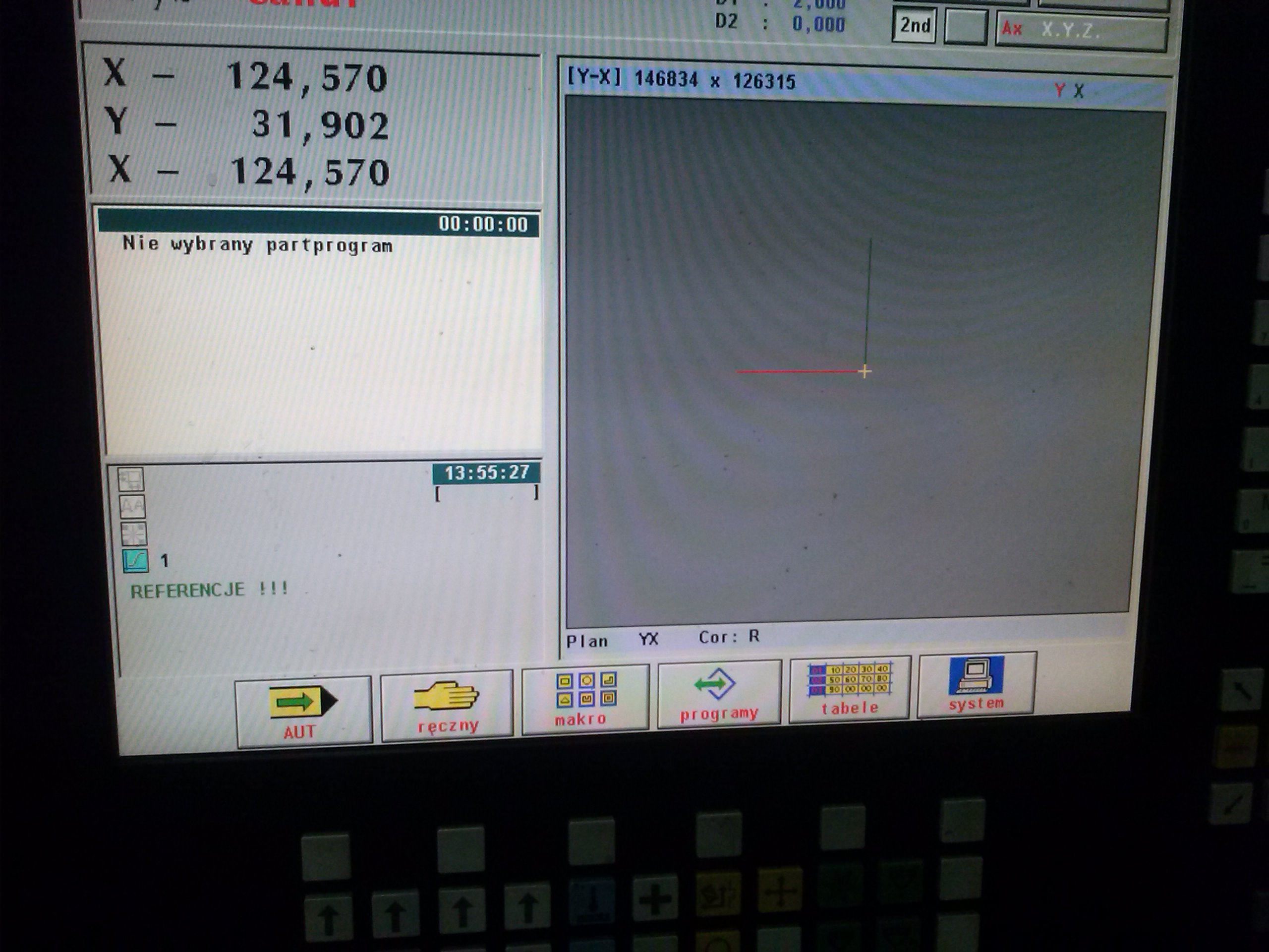

2. problem polega na "zawieszaniu" sie maszyny. Zwias występuje tuż przed zrobieniem referencji. Maszyna poprawnie ładuje programowanie i sie zawiesza. Nic się nie da zrobić.
W oby dwóch przypadkach czekam na jakieś pomysły jak można to ogarnąć lub co może być powodem.
