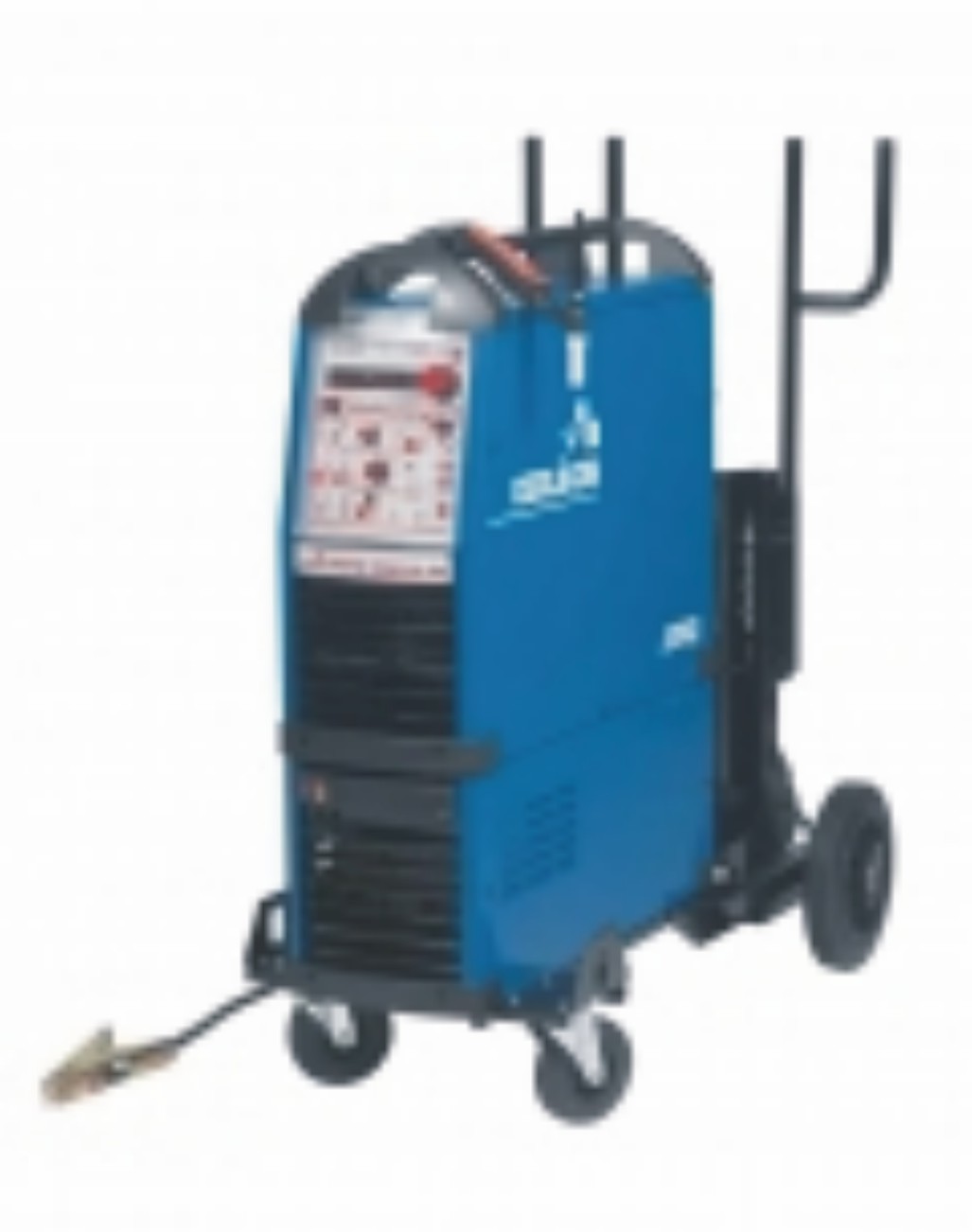

LINKOLN , ESAB , KEMPPI , ORLIKON i wielu innych producentów z górnych półek to są to też chinczyki.
Kiedyś opisałem i pokazałem zdjęcia różnych maszyn do spawania a główny projekt i podstawowe podzespoły szły prościutko z Chin.
Więc o jakich innowacjach mówi , o jakich markach się mówi :?:
Ci najwięksi producenci żeby sprzedać urządzenie i utrzymać cały sztab ludzi musieli zacząć ciąć koszty i zeszli do chińczyka.
Nie ma już tego co było kiedyś. Każdy produkuje swoje , według swojego projektu , pomysłu … teraz się korzysta z biura projektowego , które to odwala robotę dla dużych producentów.
przykład prosto z brzegu poniżej Orlikon i Kemppi
a wyprodukowano to w chinach.
jak słyszę gadkę że ktoś ma u siebie markowe urządzenia , żadnego chińczyka to sie po prostu uśmiecham.
Owszem , są marki jak FRONIUS , które mało korzystają z chińskich konstrukcji ale i tak cos w swoich zasobach pewnie maja.
