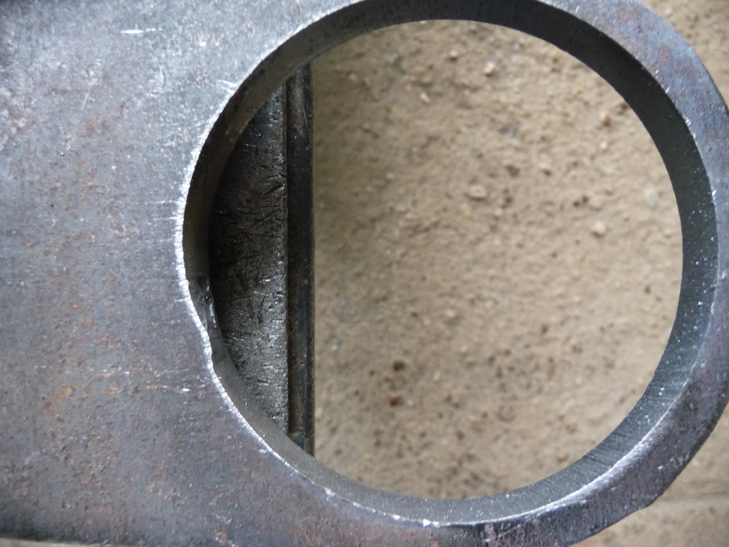

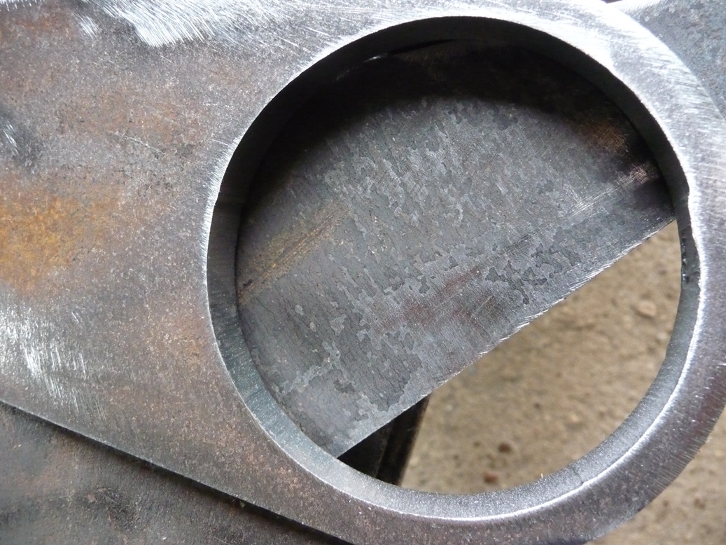

Witam. Mam problem z wypalaniem otworów (plazma Kjellberg). A konkretnie z garbem, który powstaje przy wyjściu (bo wejście jest ok). Próby w długością wyjścia były różne i z wcześniejszym wyłączaniem też - tyle, że wówczas zostaje i tak "ząbek". Już nie bardzo wiemyco wykombinować (być może rozwiązanie jest banalnie proste). Dodaję zdjęcia, żeby kwestię naświetlić.

Też mi się robi ząbek i również chętnie poznałbym tajemnice jak tego uniknąć:(

Post napisał: Kopiusz » 18 lip 2012, 16:14
Ja sobie radzę z tym robiąc odjazd po ukosie:
http://ifotos.pl/zobacz/odjazdjpg_rawxeen.jpg/
To na tlenie się sprawdza, odległość między dojazdem a początkiem odjazdu to około 0,02 mm
Natomiast jeśli chodzi o plazmę, to się to sprawdzić raczej nie może, dlatego na plaźmie robię odjazd zbliżający się do dojazdu ale nie przecinający go. Odległość znowu między końcem dojazdu a początkiem odjazdu maszyny to jakieś 0,02 mm
Wówczas taki ząbek nie zostaje, chociaż tak naprawdę nigdy się do końca nierówności nie uniknie. trzeba jednak kamyczkiem zawsze przyszlifować.

Post napisał: 251mz » 18 lip 2012, 16:37
Nie wiem jak u kolegi ale ja próbowałem nawet wchodzić i wychodzić łukiem i efekt mam podobny:(

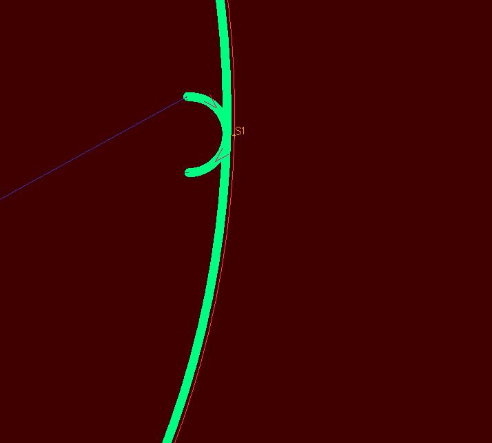

Post napisał: Kopiusz » 18 lip 2012, 17:30
No a zwalniasz maszynę na łuku? Jeśli tak, to nie rozumiem tego. U mnie zostaje troszeczkę ząbka, ale nie aż tyle jak na zdjęciach powyżej. Może CNCCAD coś ciekawego powie.
Jakie programu używasz do programowania przecinarki?
251mz
Posty: 4540
Post napisał: 251mz » 18 lip 2012, 17:38
SheetCAM TNG
Nie zwalniam . Prędkość jest stała na całej cięcia...
